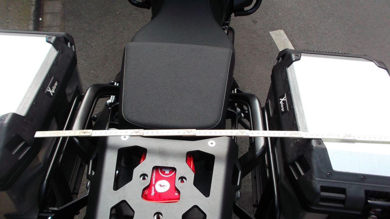

ich hab mir einen H+B Träger gekauft und dazu passende Koffer Xplorer.
Hier nun meine Frage: Wie breit darf ein TC sein, um trotzdem
die Koffer öffnen zu können ohne das TC abzunehmen?
Bei mir so breit wie der TC Träger +1cm auf beiden Seiten. Habe die Orginal Koffer drauf und bekomme diese nicht mehr auf wenn das TC Givi
42 Liter drauf ist. Allerdings bauen die HB Träger etwas breiter als die Orginalen
Bei H&B Koffern (mit Quicklock-Trägern) und TC XPlorer gibt es keine Probleme. Auch bei mir ist das TC breiter als Trägerplatte, Koffer gehen trotzdem auf.
Schöne Grüße vom
rursee
Ich habe die den H&B Lockit-Träger mit Explorer.
Die Breite zwischen den Kofferdeckeln ist 47-48 cm.
Wenn das Topcase weiter hinten positioniert wird, geht es auch noch breiter.
Das Explorer-TX ist laut H&B genau 47cm breit, sollte also passen.
Ich habe ein Gobi-TC, das ist 45cm breit.
