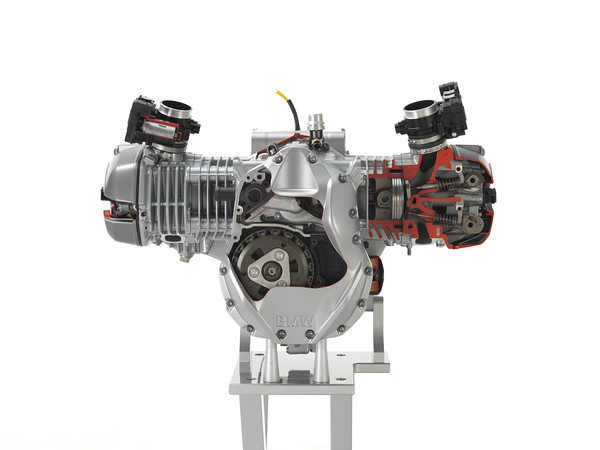

Franz hat geschrieben:Nach der Inspektion war er etwas "angefressen", weil ihm die Ventilkontrolle zu lange gedauert hat
Mal abgesehen davon, daß Du schriebst er habe vorher noch nie eine :xt12: gewartet: Wenn das Ventilspiel überprüft wurde, jedoch kein Spiel außerhalb der Sollwerte war und nicht eingestellt werden mußte, dann frage ich mich was da so lange gedauert haben soll. Wegen der Kerzen mußte der Deckel ohnehin freigelegt werden, also Tank und LuFi runter. Jeden Zylinder einmal auf Zünd-OT drehen, Lehre zwischen NW und Tasse schieben, fertig war's. Klar, eine Fummelei ist es.
Sollte das bei diesem Motor nach Entfernung zweier Deckel von oben an der Ansaugmimik und von unten am Krümmer vorbei wirklich leichter gehen :o ? Ich habe das Gefühl, er suchte einen Anlaß zum maulen.
