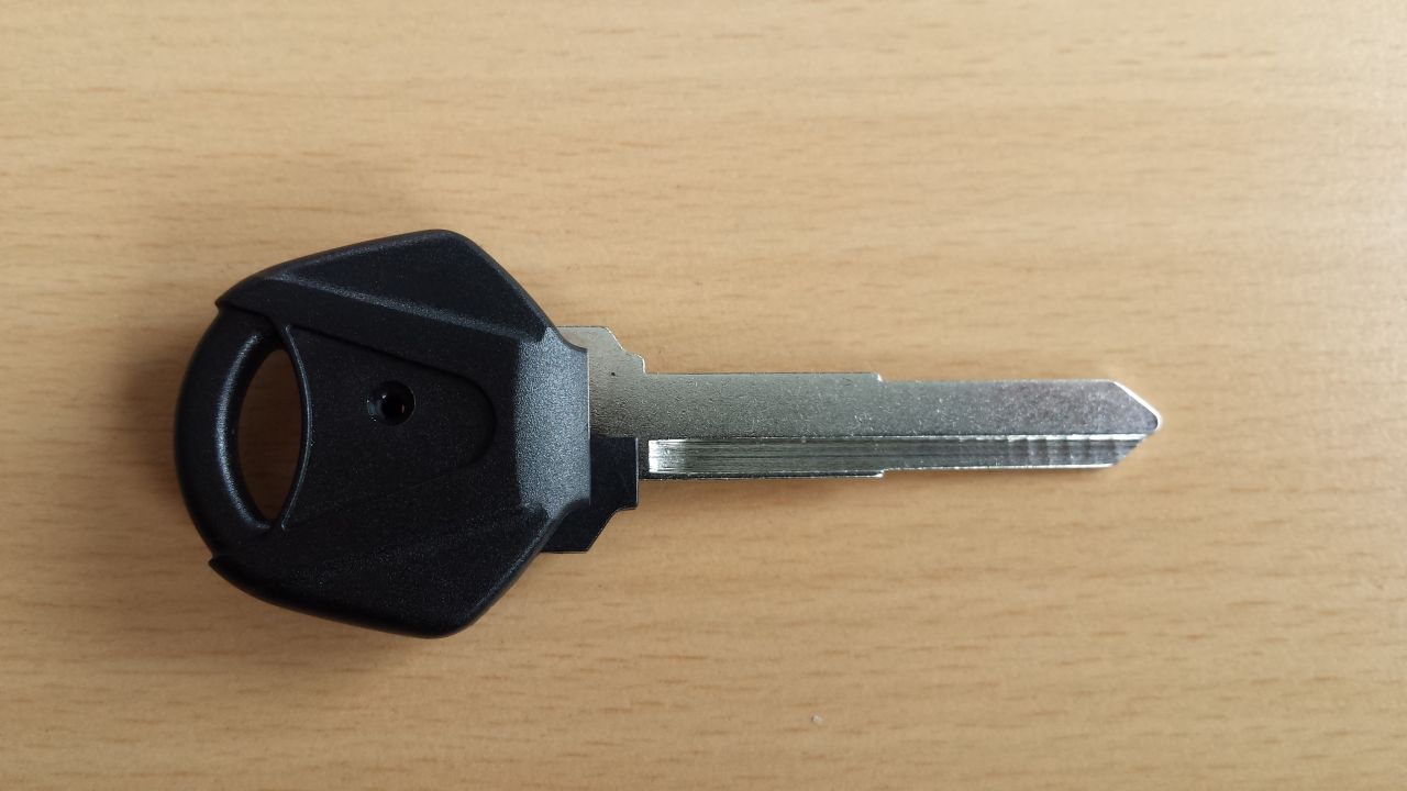

Habe bereits gesehen, dass es Rohlinge gibt mit einem Fach für den Transponder. Leider ist mir unklar wie ich diesen aus dem Original herausbekomme...

Rohling: https://mtp-racing.de/Schluesselrohling ... fahrsperre
Chip: https://mtp-racing.de/Transponder-Chip-fuer-Schluessel
Sollte also auch möglich sein für kleines Geld ein neuen Schlüssel zu bekommen inkl. Transponder.

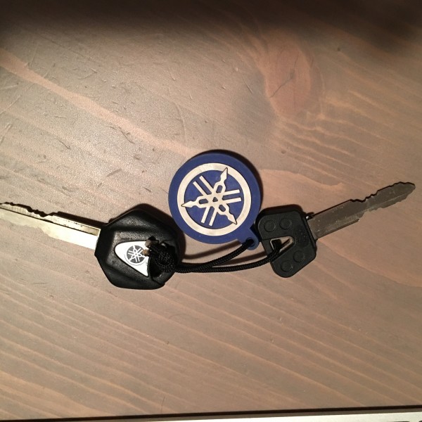

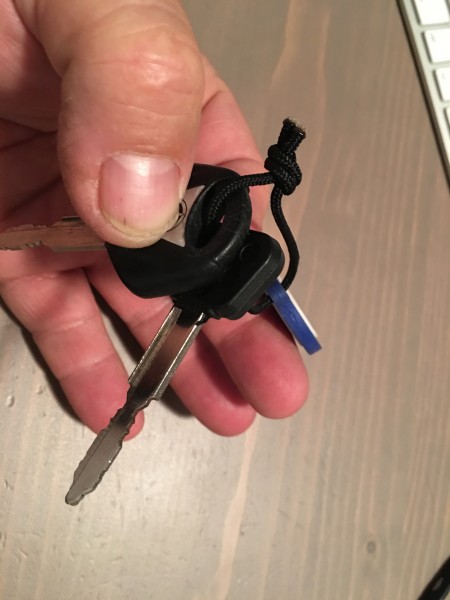

aaalso :
Wenn die Schlüssel wie im zweiten Bild etwa 5 cm auseinander sind, wird die Wegfahrsperre NICHT deaktiviert.
Wenn ich die Köpfe der Schlüssel zusammenhalte wie auf den ersten Bild, lässt sich die :xt12: problemlos starten und läuft auch weiter, wenn die Schlüsselköpfe sich wieder besagte 5 cm entfernen.

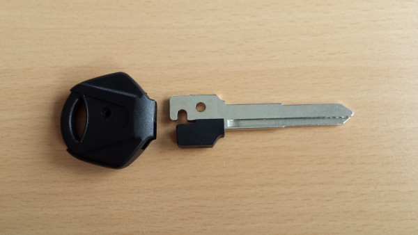

kauft man einen originalen Schlüssel nach, so kann man ihn öffnen. Mann Muss vorsichtig die Yamaha Symbolblechelchen heruntermachen, wenn man die richtige Seite mit dem Schraubenkopf erwischt, reicht das schon. Schraube lösen und den Schlüsselbart nach vorne kräftig rausziehen.
