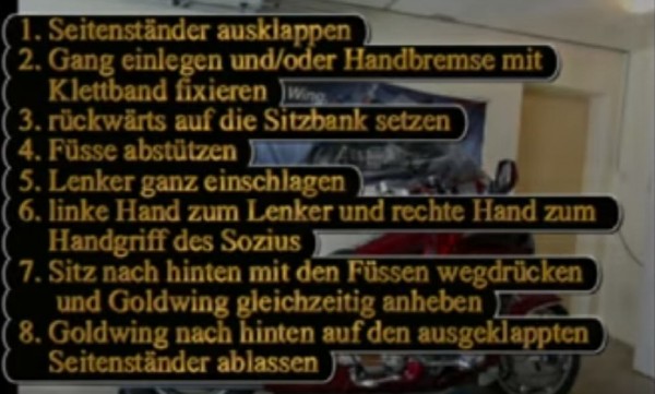

Man(n) beachte nochmal die Reihenfolge unter Punkt 1:
Reihenfolge "mit dem Rücken"
"Seitenständer raus" und dann unter Punkt 8:.. auf den ausgeklappten Seitenständer ablassen
@Hubert: ich hoffe, es ist in Ordnung, dass ich davon einen Screenie gemacht habe - wenn nicht, bitte löschen lassen.

ila hat geschrieben:"Seitenständer raus" und dann unter Punkt 8:.. auf den ausgeklappten Seitenständer ablassen
Das geht nur, wenn das Mopped auf der rechten Seite liegt.
Grundsätzlich ist das mit dem Seitenständer nur auf einigermasen ebenem und festen Untergrund hilfreich.
Sicher ist das bei einer Goldwing gegeben, meine XT fällt aber eher im Sand, Matsch oder Rasen...auf Goldwing-Pfaden sollte ein XT-Fahrer ja kaum Probleme bekommen...
Auch das mit der linken Hand am Lenker und dem Rücken zum Bike wird sehr belustigend, wenn das Bike auf der linken Seite liegt.

Vielleicht fallen Goldwings immer nach rechts um ;)
Grundsätzlich finde ich das Aufrichten aus den Beinen mit dem Rücken zum Motorrad schon rückenfreundlicher. Die andere Variante setzt mMn doch eine gewisse Körperbeherrschung und eine gut eingesetzte Muskelspannung voraus.
