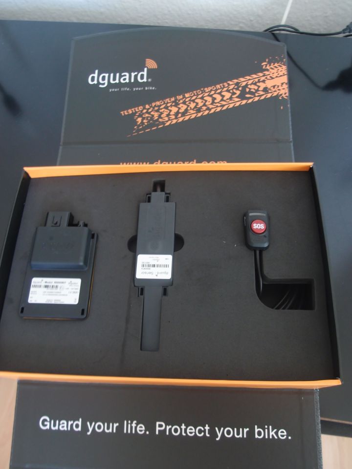

Habe mir auf der " Motorräder Dortmund " das Dguard E-Call System am Messestand angeschaut. Ich finde es für mich sehr interessant..seit Mitte Mai ist es auf dem Markt, hat jemand schon persönliche Erfahrung mit dem Teil was Einbau und Funktion angeht?

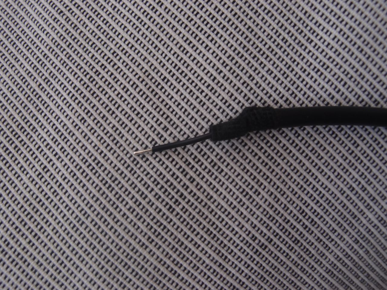

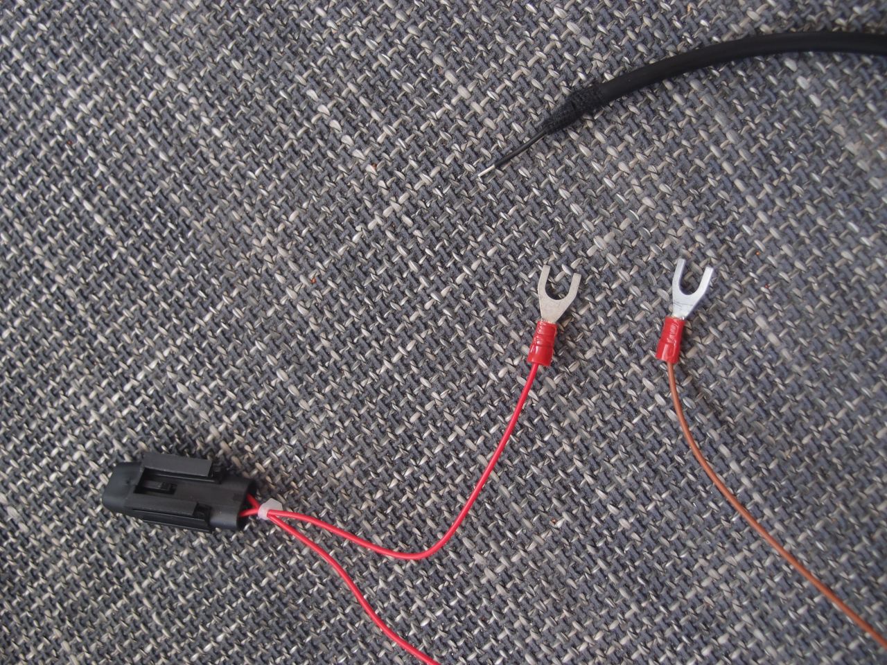

So,
nach dem Vogesenurlaub war noch Geld übrig sodas ich mir das System bestellt habe. Es Ist heute angekommen habe bevor ich an den Einbau gehe, allerdings noch ein Problem..Hat jemand eine Idee WO und WIE ich das schwarze Kabel mit dem blanken Ende an den geschalteten Pluspol des durch die Zündung geschalteten Stromkreises (Klemme 15) verbinden kann? An meiner DP04 kann ich zwei der drei Nebenstromstecker nicht nehmen da Heizgriffe und die original Heizgriffe angeschlossen sind...den Auxiliary DC (Zigarettenanzünderbuchse) Anschluss habe ich nicht finden können und weiß auch noch nicht was ich zum Abgreifen der Leitung am besten nehmen kann...
max Stromaufnahme laut Hersteller max. 1,5 A , Abgesichert sind Dauerplus (Klemme30) und geschaltetes Plus (Klemme15) jeweils mit 2A,
Hat jemand eine Idee ??

Zusammen mit einem Freund haben ich das System nun eingebaut. Zündungsplus mit Stromdieb am Zubehörstecker ( belegt mit Zusatzscheinwerferkabel) abgegriffen...Teile verbaut..war relativ aufwendig da hinter dem rechten Seitendeckel auch noch der Kabelbaum vom Garmin liegt und dadurch wenig Platz war, aber nach 3 Stunden war es geschafft Diebstahlfunktion funzt schonmal, leichtes Bewegen des Motorrads löst einen stillen Alarm mit Pushnachricht und Alarm aufs Handy aus, hoffe das ich die Notfallfunktion nie brauchen werde...
