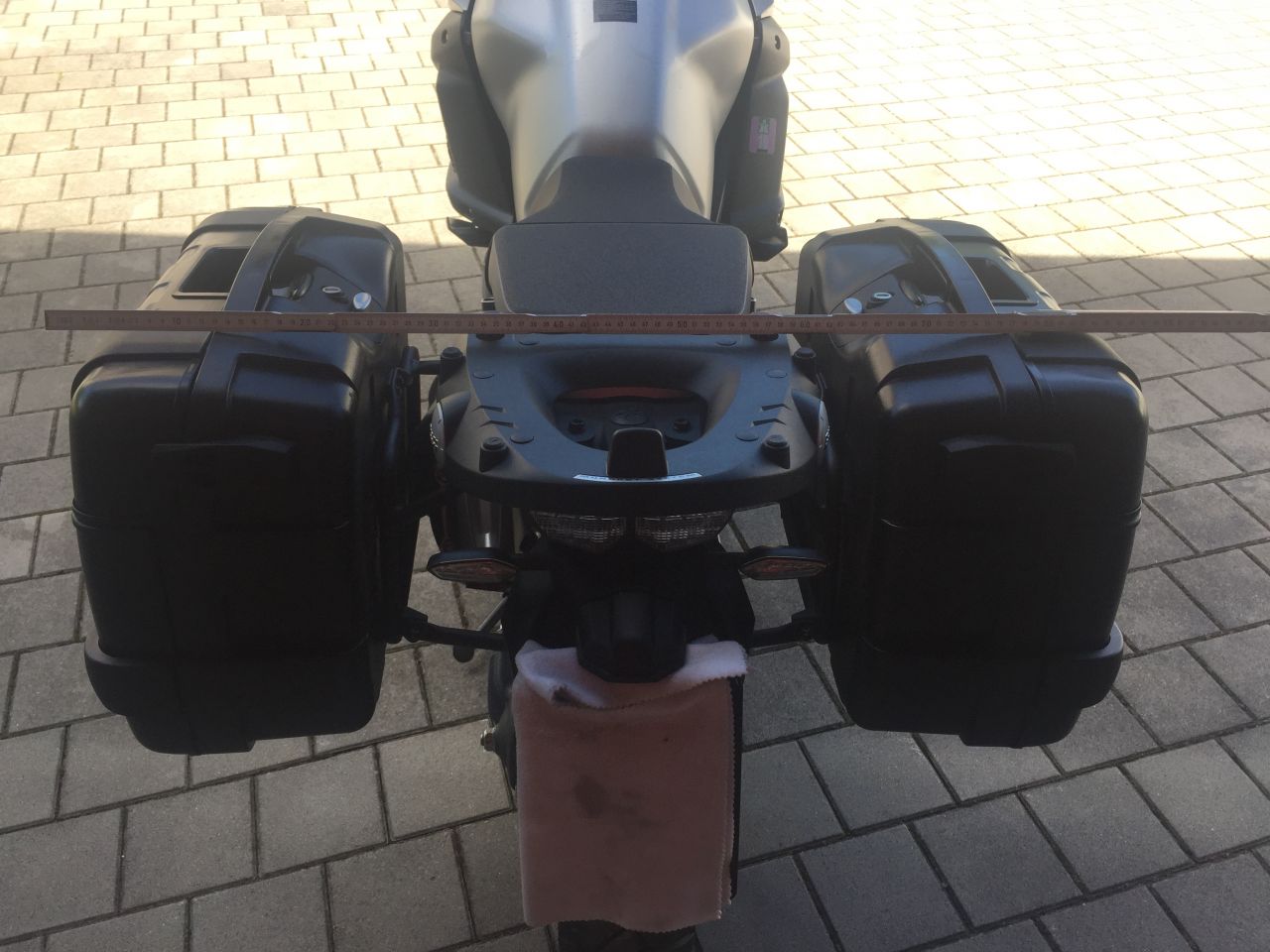

meine Givi Seitenkoffer mit je 31 Litern wurden mir vom ausliefernden Händler gleich angebaut. Allerdings ist der rechte Koffer durch die Konstruktion der unterschiedlichen Träger ca. 3,5 cm näher zur Motorradmitte positioniert. Ich komme so in der Summe auf 90 cm Breite. Das sind knapp 6 cm weniger, als der Lenker, den ich mit 96 cm messe, der aber mit 98 cm in den Papieren steht.
Das Versteifungsrohr hinten zwischen den Trägern passte deswegen zunächst nicht. Ich habe es mittig um 3,5 cm gekürzt, ein Stück Vollmaterial eingetrieben und dann wieder zusammengeschweißt. Ich denke, dass der Träger nun bombenfest ist.
Im Fahrbetrieb ist diese Asymmetrie nicht spürbar. Da bestehen mehr Einflüsse, welches Gewicht wo verstaut ist.

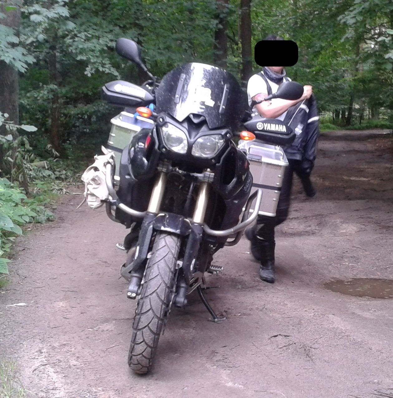

Habe die 37-L-Givi Trekker Outback Alukoffer links und rechts dran. Ich finde es ist noch ein harmonisches Gesamtbild. Das Bild täuscht etwas ... das Heck ist nicht breiter als der Lenker.
