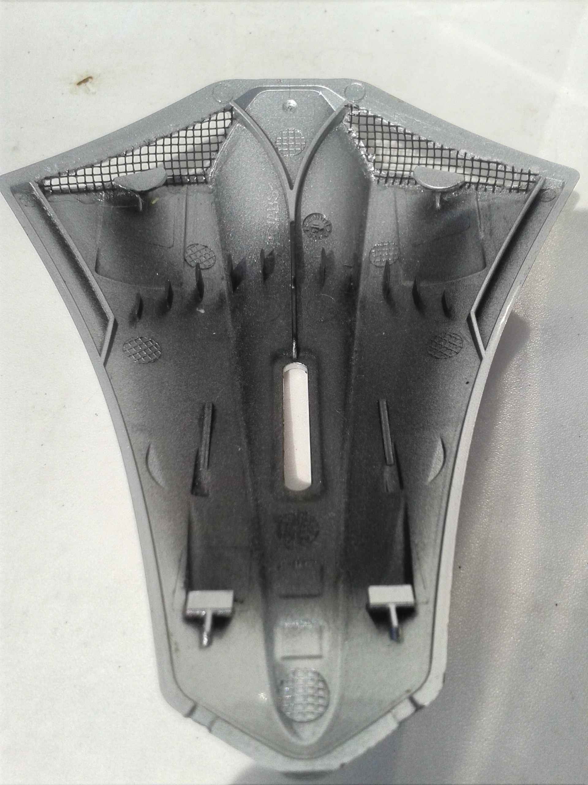

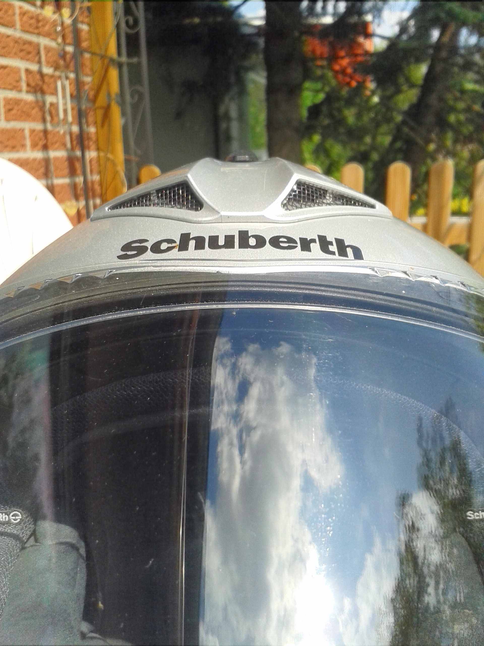

Da mir beim C3 Pro sehr häufig irgendwelche Fluginsekten nicht das Visier zuschmieren sondern einen verletzungsfreien Weg in den Helm finden und dann rumkrabbeln wo es kitzelt hab ich nun Fliegengitter an beiden Lufteinlässen montiert.
Handelsübliche, etwas festere Fliegengaze.
Zugeschnitten und mit UHU Allplast eingeklebt.
Kurzbeschreibung:

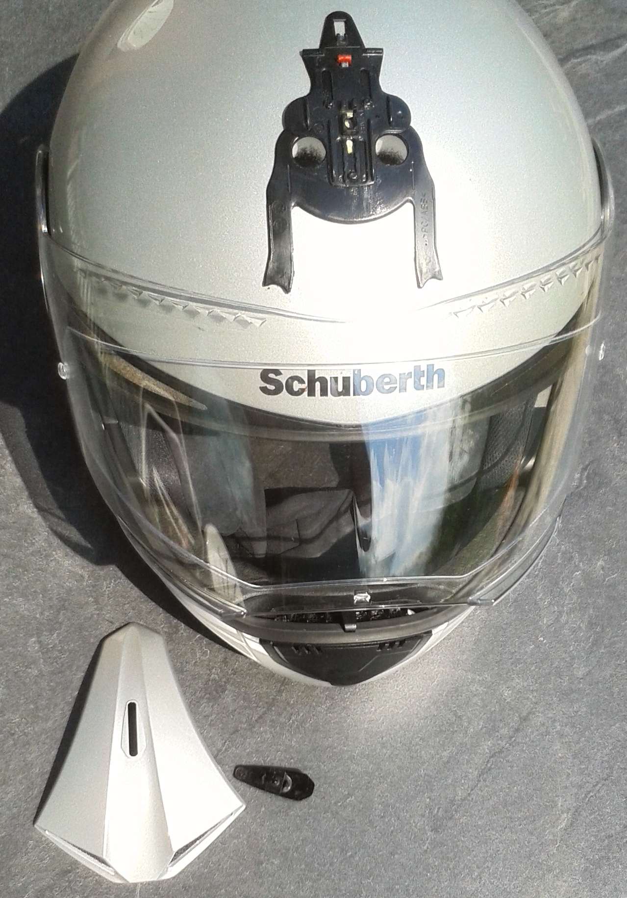

Hutze
- Hutze entfernen durch hochhebeln und entfernen des Schiebers, Hutze an der Hinterkante nit der dünnen Seite des Schiebers anheben und nach oben/vorne abheben.
- Zugeschnittene Gaze erst an der Oberseite ankleben, nach min. 15' Trocknung etwas in Form drücken von innen nach außen und an der Unterseite und den Seiten ankleben.
- Nach weiteren min. 15' Trocknung nochmals dünn Kleber auftragen. Zuviel Kleber auf einmal löst die Gaze auf und die Montage wird schwierig und schmierig.
- Die Kante die auf dem Helm aufliegt mit einer Rasierklinge / Skalpell / Hautschere versäubern
- Hutze zuerst vorn in die Gegenstücke drücken, dann hinten.

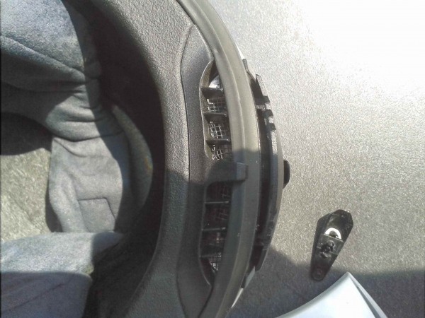

Kinnbelüftung
- Unterseite mit einem passenden Werkzeug heraushebeln
- Gaze mit etwas Überstand zuschneiden und mit abgewinkelter Pinzette einlegen.

So, nach einem Jahr praktischer Erprobung ein Fazit:
- Kein Getier mehr im Helm welches durch die Lüftungen reinkam
- Keine kopflosen Insekten, weder im Helm noch in den Gittern. Die Biester waren immer noch in einem Stück
- Keine Sauerrei in den Gittern, die wenigen Leichen fallen fast immer von selbst ab, nur 2 mußte ich mit einem Zahnstocher überreden die innige Verbindung zum Gitter aufzugeben.
- Die Maximalgeschwindigkeit für mehr als 10 Minuten lag bei gut 160 km/h, kurz waren es auch mal etwas mehr als 200 km/h. Mit der gekürzten Scheibe nicht wirklich hinnehmbar...
Warum baut Schuberth sowas nicht serienmäßig ein???
