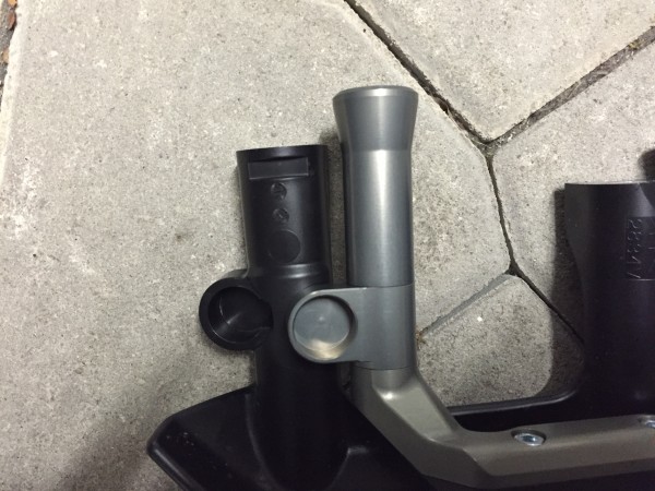

Mal eine Frage an die XT-Gemeinschaft. Viele Hersteller wie Puig, Givi oder OTR verkaufen Sturzpads und Sturzbügel für die DP01/DP04 ohne zu differenzieren. Ich habe mir die OTR-Sturzpads in Alu zugelegt, aber eine Montage des Pads auf der linken Seite war wegen nicht stimmiger Geometrie (Aufnahme der Kühlerhalterung) unmöglich.
Ist jemandem bekannt, ob es hier zwischen DP01 und DP04 Unterschiede gibt? Das Foto zeigt, dass die Schenkellängen in etwa passen, jedoch nicht die Position der Kühler-Fixierung.

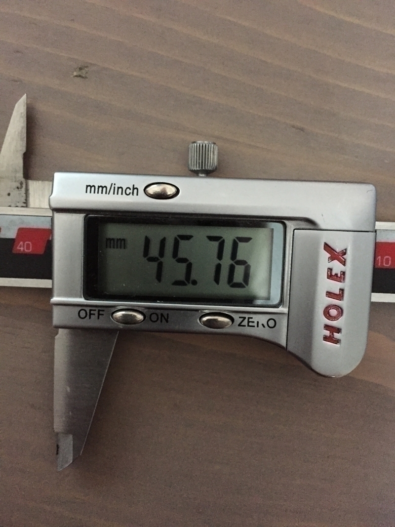

Ich habe die OTR Dinger auf meiner DP01 und dort passten sie problemlos.

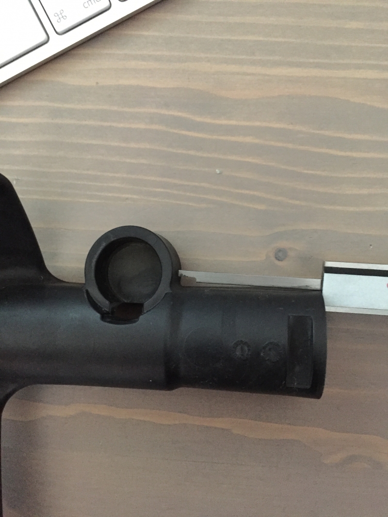

Ich habe mal die original Ausführung abgemessen (DP01) - sieht genauso aus wie deine - vergleiche mal die Maße
- Beiträge: 3734
Re: Sturzpads OTR passt nicht auf meine ZE 2015...??

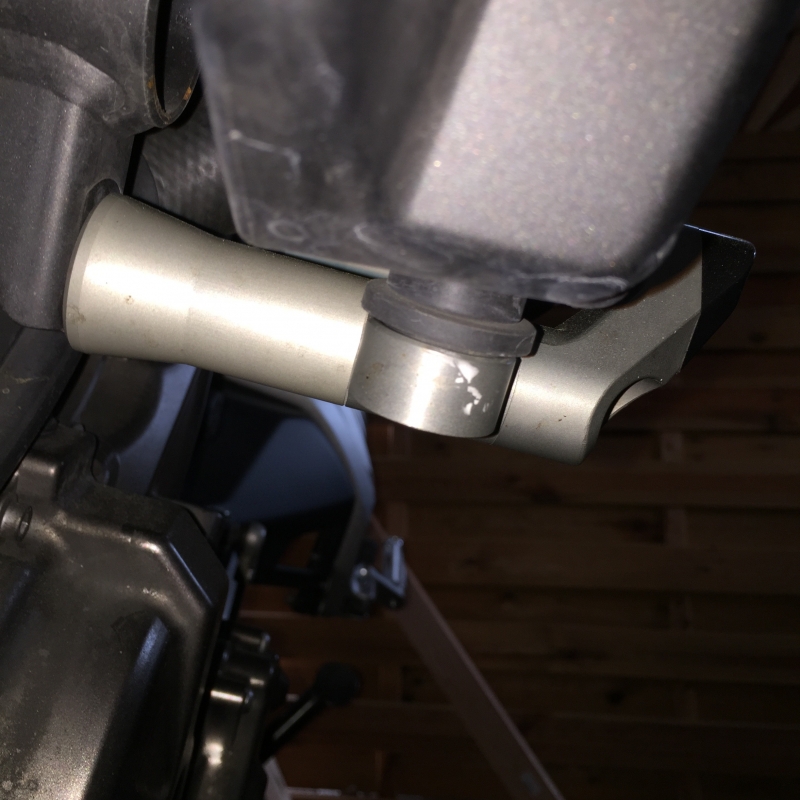

und zum Vergleich die OTRs - im montierten Zustand
- Beiträge: 3734

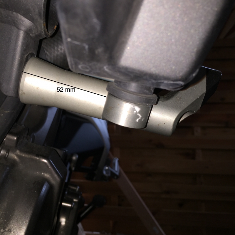

hab`s gerade noch gemessen - scheint tatsächlich ein anderes Maß zu sein aber passt trotzdem ohne Problem

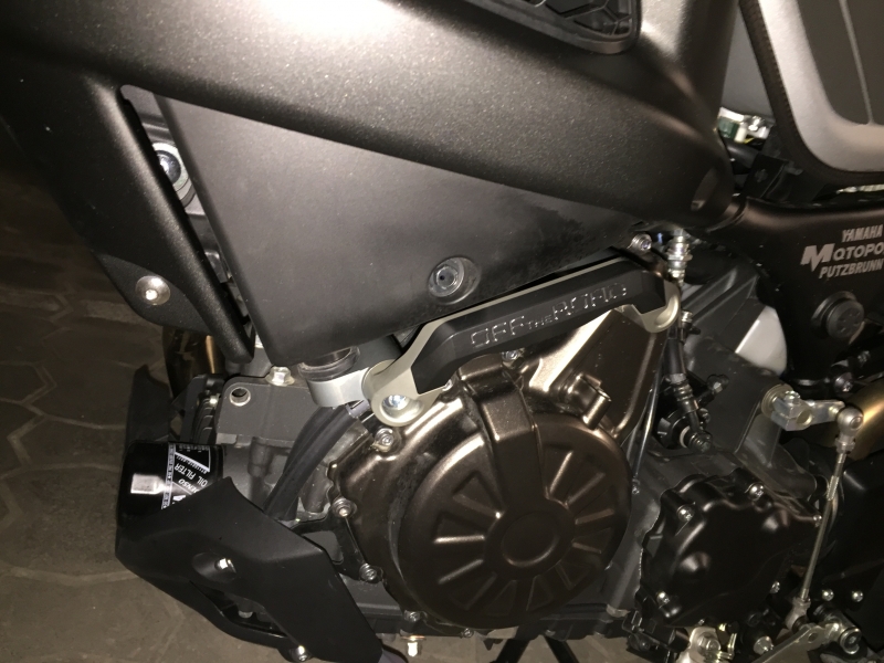

Servus Heinz,
dies ist einer der Gründe, warum ich immer Mietglied in den entsprechenden Foren bin. Man bekommt meist kompetente Hinweise und Tipps.

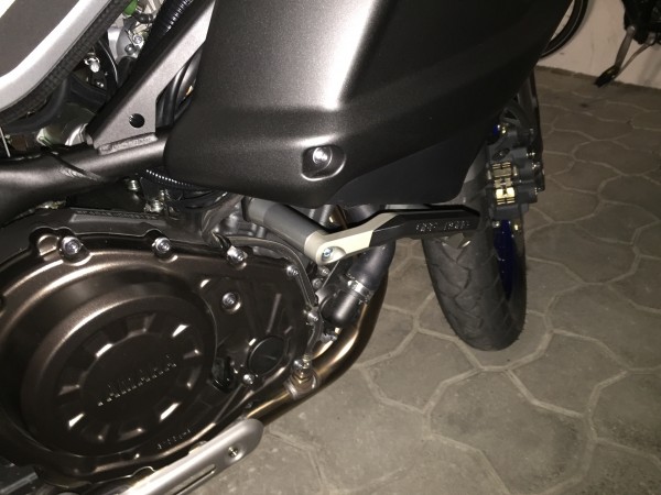

Dank Deiner Info habe ich mich getraut, den Kühler etwas gegen Widerstand nach außen zu ziehen. Und dann passte es gleich. Manchmal braucht es nur etwas Mut...
Also nochmals danke für den guten HInweis
der Beweis : siehe Fotos
Ciao der Andi

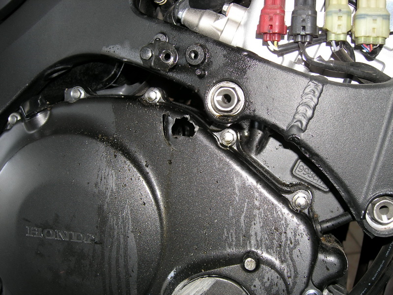

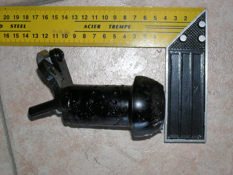

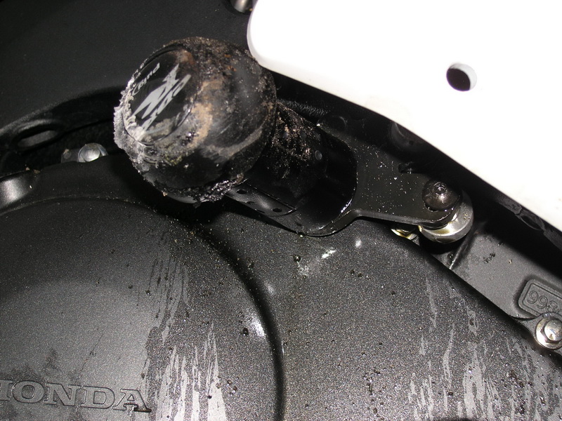

für einen "Umfaller" mögen die Sturzpads ausreichen, aber wenn die Fuhre aus dem Fahren heraus auf dem Asphalt langschleift, kann es teuer werden.
So sah es bei mir aus als die langen "PUIGS" bei etwa 40 km/h mir in den Seitendeckel vom Motor gedrückt haben. Ohne wäre es ein Schaden von 150 € gewesen, so war es einer von 1500€.
Hatte die Fehlkonstruktion dann bei Händler angezeigt und nach langem hin und her gab es nur eine Gutschrift über die Sturzpads. Sind dann aber 2 Wochen später aus dem Sortiment geflogen.
Da habe ich bei den OTR-Pads keine Bedenken, da sie sich an den Originalen orientieren.
Was mich eher stutzig macht, ist das wenn man von hinten schaut das Pad auf der rechten Seite einen guten Abstand hat, aber auf der Kühlerseite der Eindruck entsteht, dass das Pad zu kurz ist.

Das war keine Fehlfunktion, sondern eine Fehlkonstruktion (und ein Fehlkauf).Udo-IT hat geschrieben: So sah es bei mir aus als die langen "PUIGS" bei etwa 40 km/h mir in den Seitendeckel vom Motor gedrückt haben. Ohne wäre es ein Schaden von 150 € gewesen, so war es einer von 1500€.
Wenn Sturzenergie aufgenommen wird, muss sie irgendwo hin. Wenn das bei der Konstruktion nicht beachtet wird, wenn die Montagepunkte nicht ensprechend sind, kann es einen Sturz verschlimmbessern.
Wird die Energie zu groß (also meist hohe Geschwindigkeit), dann geht was kaputt. Die Frage ist nur was, und ob es dann den Fahrer/Sozia schützt.
