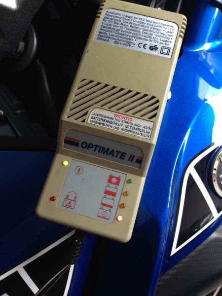

Re: Lebensdauer Batterie
Meine Batterie ist auch 5 Jahre alt und schwächelt dieses Jahr das erste mal. Teilweise springt sie mit der letzten Kraft der Batterie noch gerade so an. Da ist der Zickenalarm schon FAST vorprogramiert.
Mein "schlaues" Optimate Ladegerät gibt schon den Hinweis das die Batterie defekt sei
springt zwar noch an, aber so wirklich viel Kraft hat die Batterie nicht mehr.
