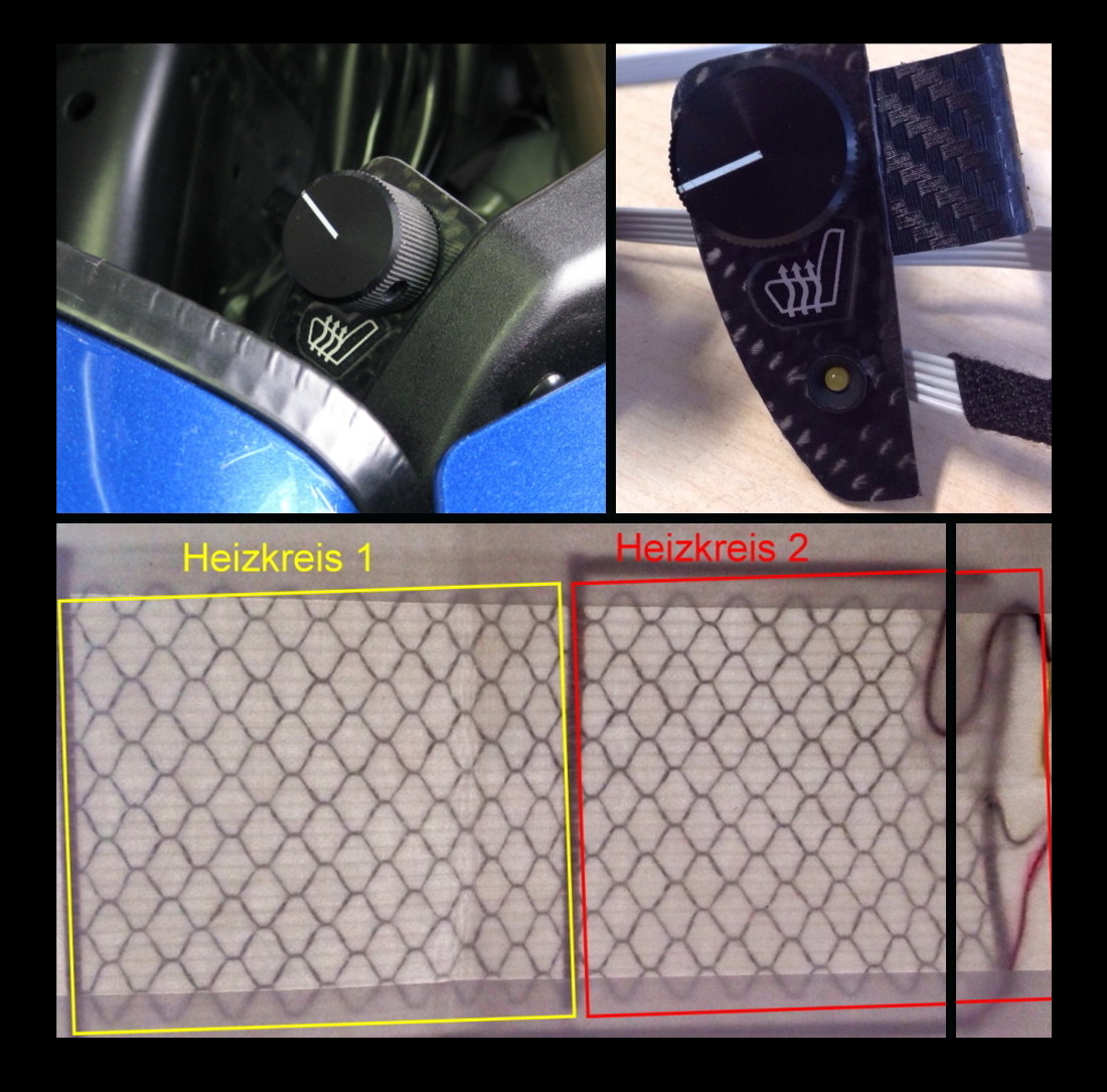

von Floh
Hallo Karl,
mittlerweile ist meine Sitzheizung verbaut. Gekauft habe ich diese Heizmatte
hier
Zur Ansteuerung habe ich nicht den mitgelieferten zweistufigen Schalter benutzt. Hier werden lediglich NUR zwei Heizkreise geschaltet. So hätte Mann/Frau also entweder die recht Pobacke oder beide Pobacken beheizt
Also beide Heizkreise zusammen geschaltet und dann diese
Stufenlose Heizungsregelung verwendet. Es gibt sicherlich andere Heizmatten die sich ggf. besser eignen. Teilweise musste ich vom Schaumstoff des Sitzes einiges raus schneiden damit das Thermostat später nicht stört. Die beiden Schalter (für Fahrer und Sozia) der Sitzheizungsregelung habe ich oberhalb des Tanks auf einer selbst angefertigten Carbonplatte mit Aluwinkel platziert.
Sicherlich kann man sich über eine Sitzheizung am Motorrad streiten, aber da ich die Sitzbezüge getauscht habe kam ein gewisser Basteltrieb auf. Meien Frau jedenfalls freut sich sehr über die wirklich super einzustellende Heizleistung. Ich selbst muss sagen dass ich nicht gedacht hätte das man durch die Motorradhose überhaupt etwas merkt. Gerade bei den aktuellen Temperaturen ist die Wärme sehr angenehm – hätte ich nicht gedacht. Daher
