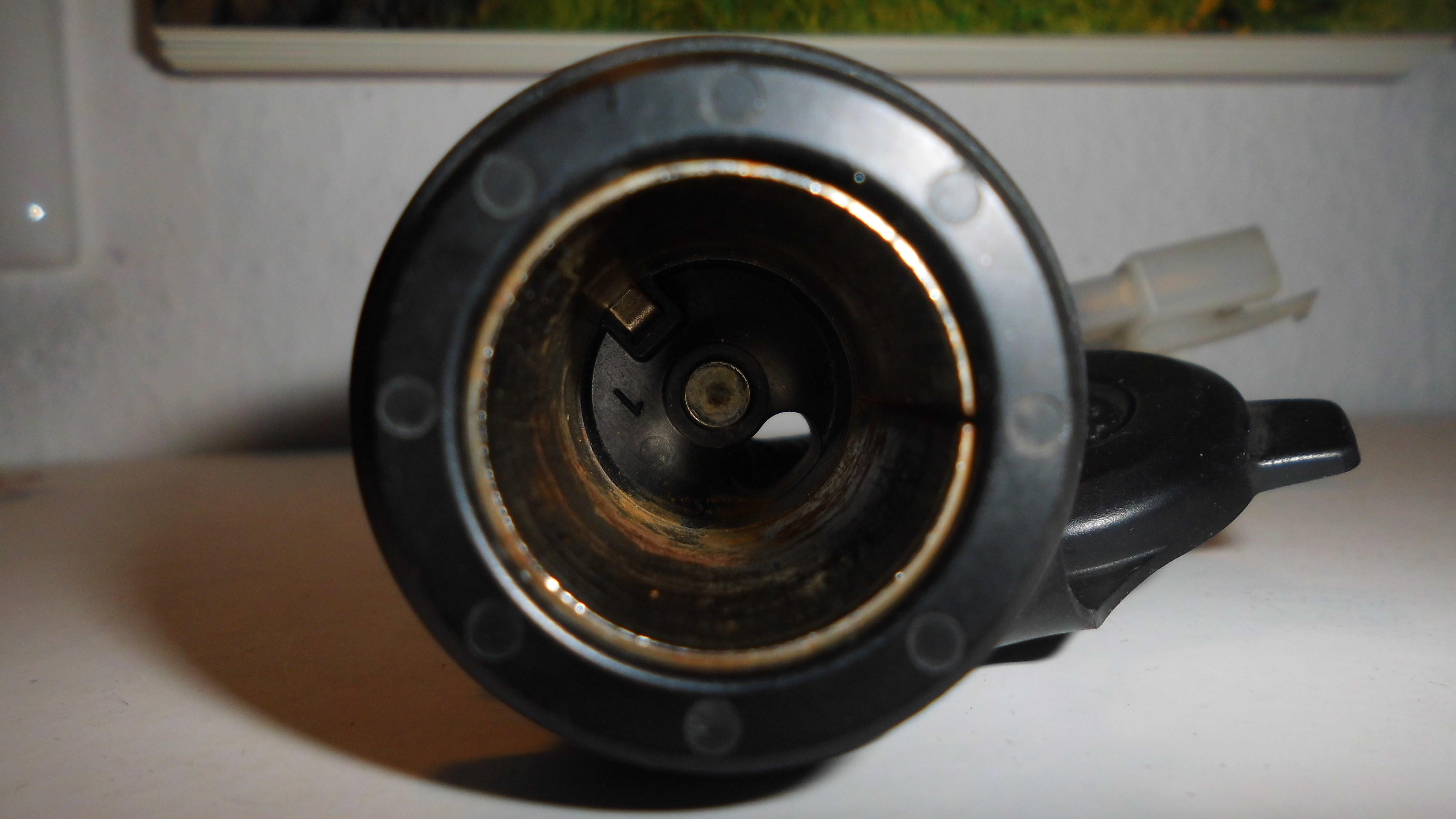

Leider habe ich während meiner letzten Tour entglütig feststellen müssen,dass die Bordsteckdose nicht für den Norden gebaut ist.
Die serienmäßige Abdeckung kann ja nur genutzt werden, wenn die Bordsteckdose ungenutzt ist.
Da ich auch bei Regen mit Navi fahre, nützt das also nix.
Ich habe während der Fahrt auf die tiefe Airflow und den Regenablauf der Yamaha-Borsteckdose vertraut, leider vergeblich.
Mir sind auf der Tour zwei USB-Adapter wegen Feuchtigkeit durchgebrannt, die Yamaha Bordsteckdose setzt deutlich Rost an und Navi und Aktioncam werden während der Fahrt nicht mehr richtig geladen. So nach 4-5 Tagen ist der Akku leer, trotz Bordversorgung. Dann hilft nur noch Navi über Nacht abbauen und laden (oder während der Fahrt aus lassen).
Ich habe mir aus dem Zubehör eine neue Bordsteckdose beschafft, die nicht rosten soll.
Eigentlich ist die für die Lenkermontage, aber ich habe den Lenkerhalter umgenutzt.
Er hält jetzt die Regenabdeckung, die aus einem alten Fahrradschloch zurechtgeschitten ist.
OK, es gehört auch unter die Rubrik billige Basteleien, aber es sollte die Elektrik trocken halten.
Für Verbesserungsvorschläge bin ich offen, andere Kritik hilft mir nicht weiter!
So sieht das aus:

Ich hatte die Bordsteckdose einmal komplett ausgebaut und begutachtet. die Kabel und Kontakte sind allesamt vergossen. Die Dose macht auf mich, im Gegensatz zu anderen Bordsteckdosen, einen qualitativ hochwertigen Eindruck. An der Unterseite befindet sich sogar ein Wasserablauf. Gegen den Rost würde ich die Kontakte eventuell mit etwas Kontaktspray behandeln.
Da die Dose sehr tief baut, kommen nicht alle Adapter bis an den Mittenkontakt heran. Vielfach vibrieren sich die Stecker auch aus der Dose heraus, so dass sie wieder eingesteckt werden müssen.
Die USB Wandler sind aber wohl eher das Übel, da diese überhaupt kein Regen mögen.

Zunächst gebe ich euch Beiden recht :!:
Genau die Ansichten hatte ich auch, in der Reihenfolge.
Ich fahre leider wirklich viel im Regen, so lange hält kein Akku.
Ich habe versenkte USB-Adabter verwendet, um die Regenwirkung zu minimieren und der Yamaha-Dose vertraut.
Sie ist wirklich gut verarbeitet, auch der Regenablauf macht den Eindruck sie ist für Regen geschaffen.
Leider ist gilt das nicht für das Material.
Dann habe ich erfahren müssen, das die USB-Adapter nicht lange halten.
Es können die Vibrationen sein, denn selbst nach einer Tour ohne (nennenswerten) Regen war der Adapter hin.
Leider war der gleiche Adapter nicht mehr zu beschaffen, außerdem hat das nachfolge Navi mehr Strom benötigt.
Damit passt ein Deckel mit Einschnitten nicht mehr... (Bisher habe ich keine 2*2A Adapter versenkbar gefunden)
(Ich hatte dann über eine aufgesteckte Filmdose nachgedacht, die die Adapter und die Borddose vor Regen schützen sollte, paßt aber nicht.)
Auf meiner letzten Tour mußte ich die Adapter immer nach dem Einsetzen drehen, bis sie Kontakt hatten.
Scheinbar ist der Massekontakt der Yamaha-Dose an einigen Stellen schon zu rostig.
An Ende mußte ich den Adapter auch während der Fahrt immer wieder kräftig hin und her drehen, damit er Strom aus der Yamaha-Dose beziehen konnte.
Ob meine Lösung auf Dauer hält muss sie erst noch zeigen...
