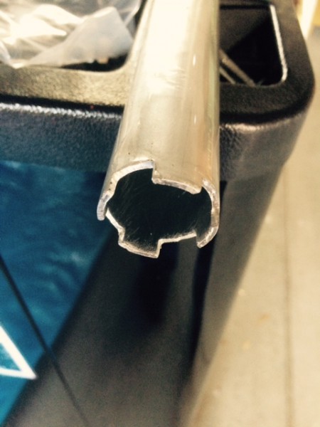

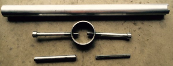

Werkzeuge aus Eigenproduktion

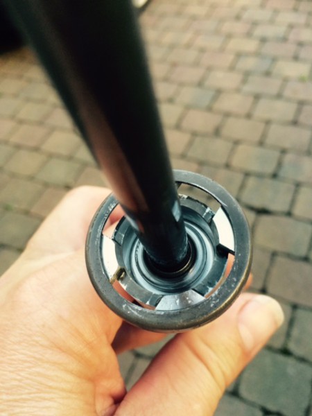

Dämpferrohr
Dämpferrohr
Dämpferrohrhalter
Dämpferrohrhalter

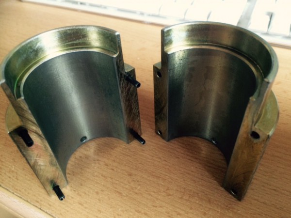

Dichtringeintreiber
Dichtringeintreiber

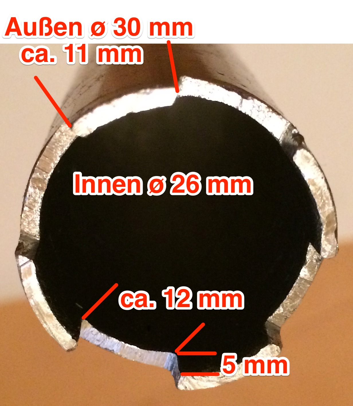

doppelklick hat geschrieben: 1 Kolbenstangenhalter (Eigenproduktion)
Hi doppelklick,
Könntest du ein wenig auf den Halter eingehen (Dimensionen), da der komplette Wechsel damals gescheitert ist. Ich bekam den Dämpfer nicht gelöst.

Verfasst: Fr 21. Okt 2016, 20:27
von doppelklick
Hat ein wenig gedauert. Bitteschön.
Lang ist das Teil ca. 40 cm.
