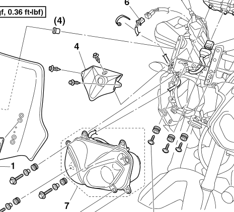

letzte Woche war ich ein kurzes Stück auf der Autobahn unterwegs.
Bei Tempo 140 begann die Abdeckung des Tachos sehr stark zu virbrieren.
Hier ein Bild aus dem Werkstatthandbuch. Das Teil Nr. 4 ist der Übeltäter.
Ist das euch bekannt? Was kann man dagegen tun?
Grüße aus der Eifel.....

Hallo Muelmarc !
Hast Du eine DP01 oder eine DP04 (ab 2014) ?
Bei der DP01 ist dieses Problem sehr oft zu beobachten. Bei meiner war es zweimal hintereinander (natürlich auf der Fahrt in die Berge !) so schlimm, dass ich auf der AB den hinteren Spreizstift der Abdeckung verloren habe.
In ersten Fall half ein freundlicher, italienischer KFZ-Betrieb mit einem PKW-Türverkleidungsstopfen, den wir noch etwas nachbearbeiten mussten.
Beim zweiten Verlust des Spreizstiftes war ich vorbereitet und hatte Ersatz mit im Gepäck.
Damit mir das nicht noch einmal passiert, habe ich im vergangenen Winter auf die Abdeckung des 2014-er Modells umgebaut. Seitdem ist Ruhe.
Gruss Alpenschleicher

Mach einfach Kunststoffschrauben mit grobem Gewinde rein und das Ding wackelt nicht mehr. Gibts im Autozubehörhandel.

Oder mach 3 dünne Gummi U- Scheiben zwischen Abdeckung und Rahmen.
Dann wackelt auch nix mehr.

Auch bei mir hatte sich der Spreizniet rasch verabschiedet, mein Händler hat ihn ersetzt. Seit die MRA-Scheibe drauf ist, ist die Abdeckung unauffällig.
