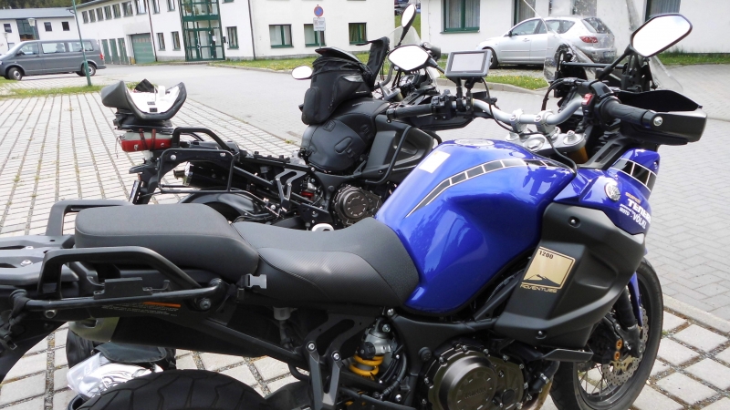

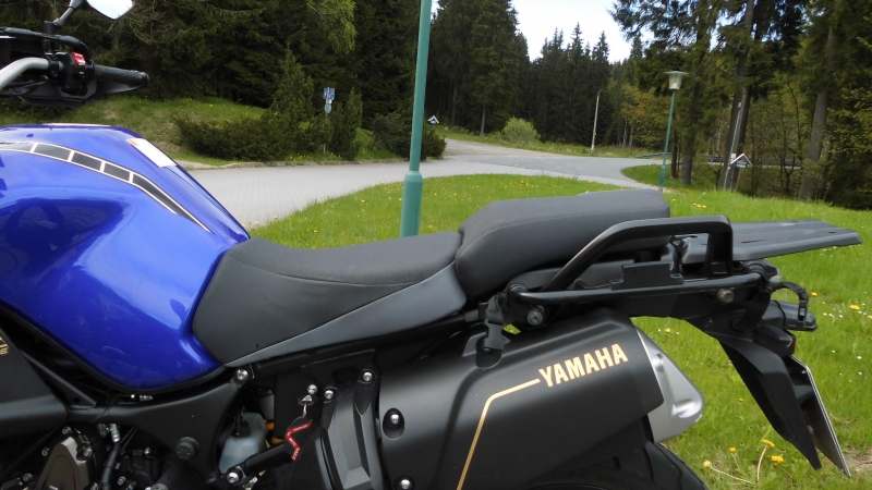

Christoph und ich waren auf dem HiFaKo fleißig, wir haben auch das Thema Sitzbänke bearbeitet.
Die Frage war, sind DP01 / DP04 Bänke austauschbar.
Die Antwort ist JA!
Zum Hinweis: Die geänderte Sitzposition der DP04 hat nicht mit dem Fahrersitz zu tun. Weil wir gerade dabei waren, haben wir auch die Bagster der DP01 auf der DP04 getestet. @Pitterl: Die Austauchbank für den Bagster-Umbau kannst Du also für DP01+DP04 verwenden!
