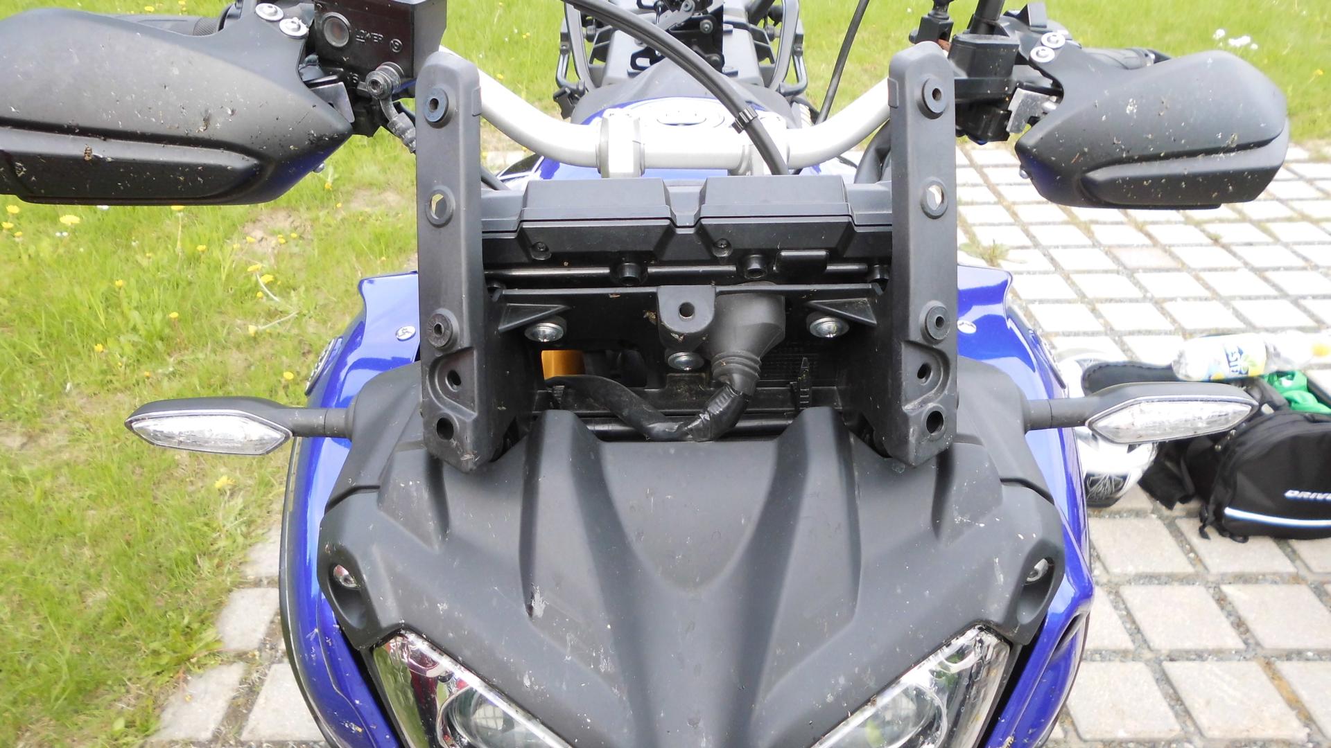

DP04 ohne Verstellung und Instrumentenabdeckung

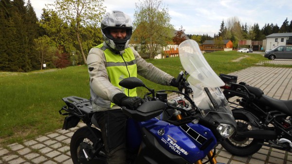

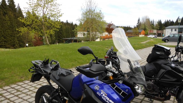

Givi Airflow (DP01) an der DP04
...da freut sich der Christoph.

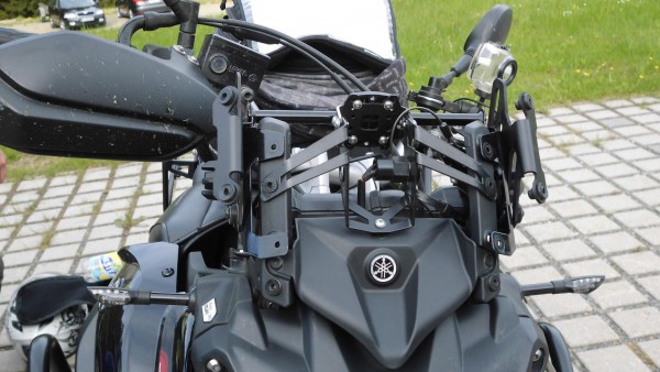

Die DP04-Höhenverstellung passt auch an die DP01 (wenn die Navihalterung nicht wäre).

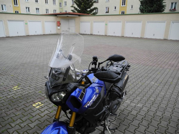

ich melde Vollzug, habe gestern Abend die AirFlow an meine Maschine geschraubt. Wirklich pillepalle-einfach, das Ganze. Könnte mich nur ärgern, dass ich für den blöden Aufkleber 4KN-2836B-10 20 Euro hingeblättert habe. Das ist tatsächlich nur ein funktionsloser Bäpper, der letztlich hinter der Scheibe eh kaum zu sehen ist. Ich hatte fälschlicherweise im Hinterkopf, dass das ein Stopfen sei, ohne den ein Loch bleibt.
Damit ist mein Mopped wieder "schön hässlich" und hoffentlich erträglich leise - freue mich schon auf die Probefahrt.
XT1200Z DP04 mit Givi Airflow.
