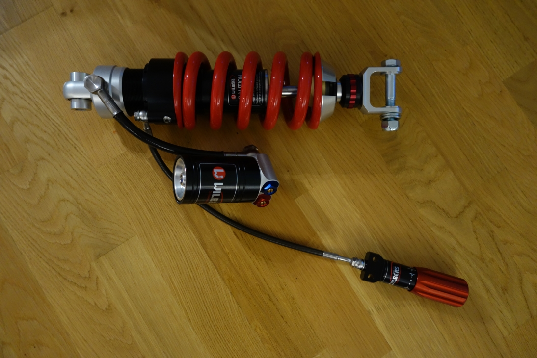

es ist ein Wilbers Federbein geworden. Bestellt habe ich es kurz vor Weihnachten. Angekommen ist es vorgestern. Aber es eilt ja nicht.
Ansonsten ist das FB genauso lang wie das Original, nur der hub ist wie vom Hersteller angekündigt ca. 4-5 mm geringer.
Ich konnte einfach nicht wiederstehen und habe es auch schon eingebaut, was erstaunlich leicht zu bewerkstelligen war (alleine).
Inerhalb einer Stunde war alles erledigt, nur die Befestigung des Ausgleichsbehälters werde ich so nicht machen. Ich werde berichten
wenn mir was schönes eingefallen ist. Testfahrt war leider nicht möglich.
Vielen Dank nochmal und schönes WE.
