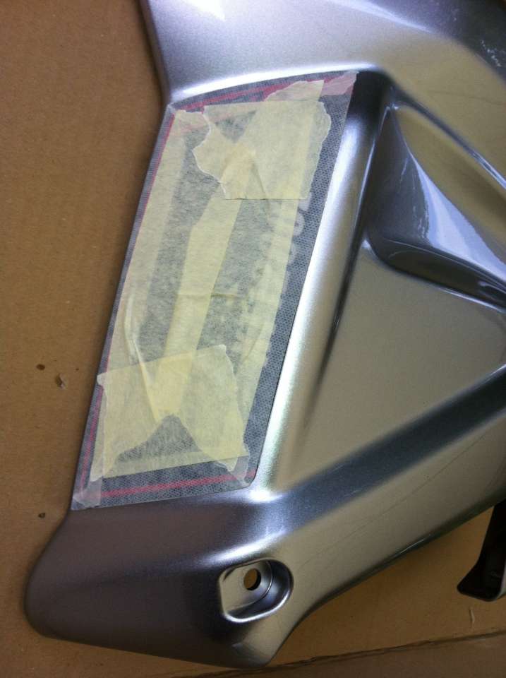

  • Da ich die zwei Aufkleber auf den SD nicht entfernen, sondern behalten wollte, habe ich sie abgeklebt (siehe Bild).
    ... fein säuberlich abgeklebt.
    Wie ich feststellen musste, ist aber Abkleben in Verbindung mit der Sprühfolie nicht unproblematisch, dazu später leider mehr.

Doch auch hier gibt es eine kleine Falle: wenn man mehrere Schichten aufträgt und zu lange wartet, bildet sich bereits die Folie, die sich sehr leicht gleichzeitig mit dem Klebeband der abgeklebten Stellen entfernen lässt. Um das zu verhindern, bin ich mit dem Cuttermesser jeweils einmal vorsichtig um den Aufkleber herumgefahren.

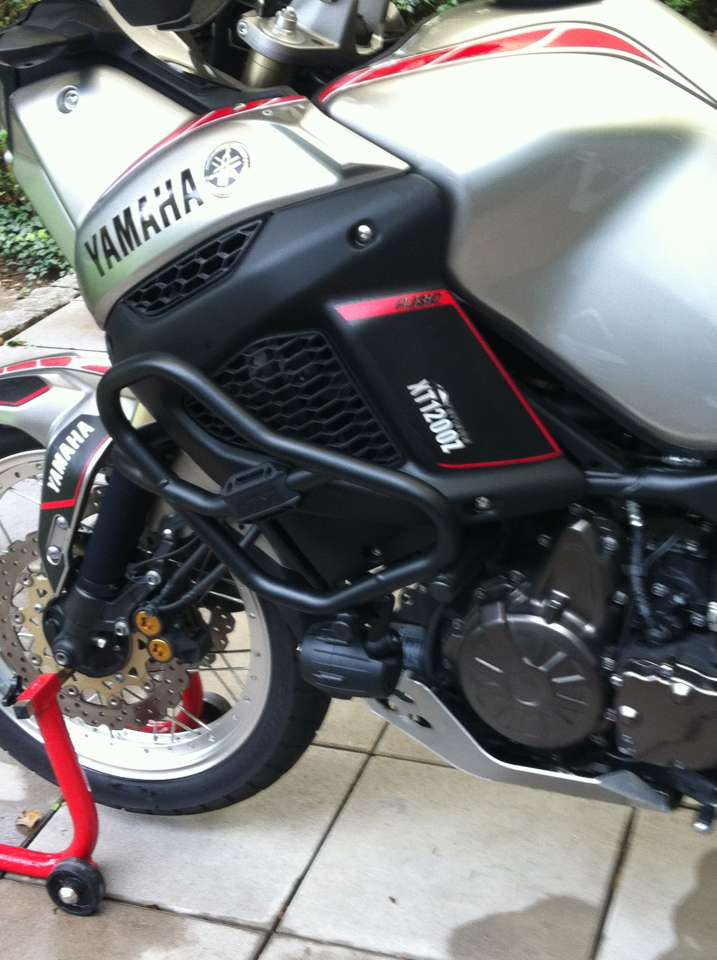

Unten das fertige Ergbnis nach ca. 2 Stunden Arbeit und 15 € Material. Mir gefällts für diese Quick & Dirty Aktion ganz gut. Wenn es zu schnell vermackt und das Mattschwarz mir bis dahin gut gefällt, dann gibts beim nächsten Mal Ralley-Lack aus der Dose.
Fine
Kann sich sehen lassen, von rechts ...
... wie von links!
... wie von links!

Ja, danke, auch für das Lob der anderen! :)
Ich bin immer noch zufrieden, u.a. auch deswegen, weil meine Knie nicht auf der Folie, sondern auf den mühsam erhaltenen Aufklebern anstoßen (s. "Reibereien" oben).
