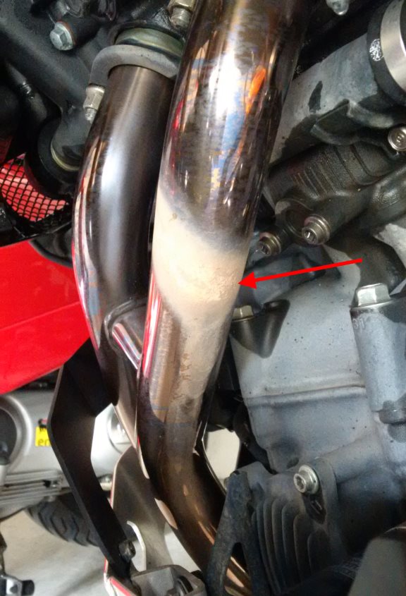

bei meiner Super Tenere, EZ 09/2013, 5tkm gelaufen, Akrapovic ESD, fängt der Krümmer an zu rosten. Ich denke auf dem Foto kann man das Problem deutlich sehen, in dem betroffenen Bereich ist die Oberfläche rau und matt. Der Motor ist übrigens nur feucht vom Waschen, also keine Sorge.
1. Was kann die Ursache sein?
2. Bin ich ein Einzelfall?
3. Ist das ein Garantiefall?
4. Was soll ich machen?

Re: Hilfe, Krümmer fängt an zu rosten!
Das habe ich auf dem Treffen häufig gesehen. Ist eingebrannter Schmutz vom Vorderrad (Kotflügelverlängerung hilft). Einfach mit Edelstahlpolitur entfernen.
Keine Sorge
, ist kein Rost und auch keine Garantie.
Putzen hilft da NEVR DULL, bekommst es wieder weg, ob das sinn macht must du wissen.
Keine Panik, ist typisch Yamaha. Hatte ich auch schon an meiner 850er TDM. Wegpolieren, oder ignorieren..
Dein Mädl ist für Dreck geboren und nicht zum Waschen.
Wie die anderen schon schrieben, ist einfach Strassendreck und läßt sich wegpolieren... Trifft jedes Mopped, das seine Abgasrohre vorne hat.

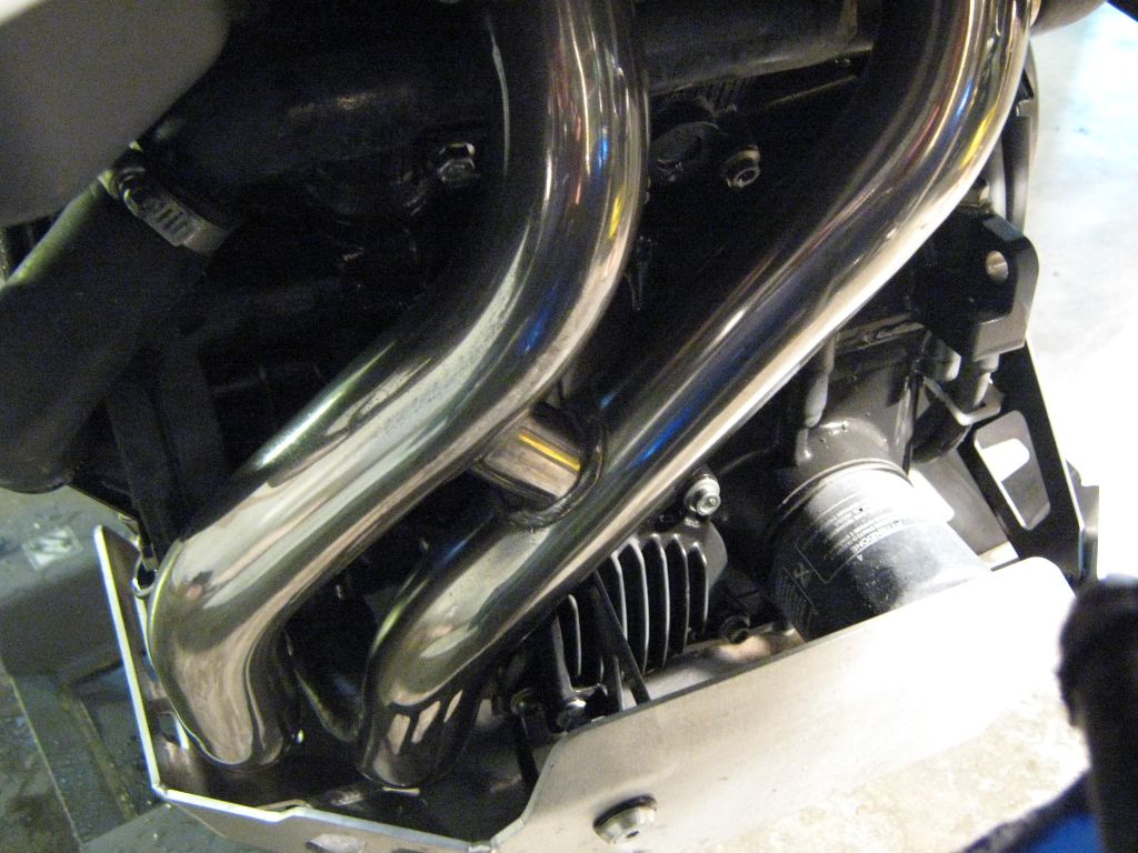

Logu
So sieht ein Krümmer nach 20.000 Km aus.
Sieht nach jeder Menge polier Arbeit aus sehr schön
.Meiner glänzt leider nicht ganz so wie deiner
werde wohl nochmal mit dem Dremel ran müssen
Viele Grüße Nr.5
Der Krümmer sieht ja wirklich aus wie neu

Logu
Meine Maschine pflege ich so, wie man eine Frau behandeln sollte !
