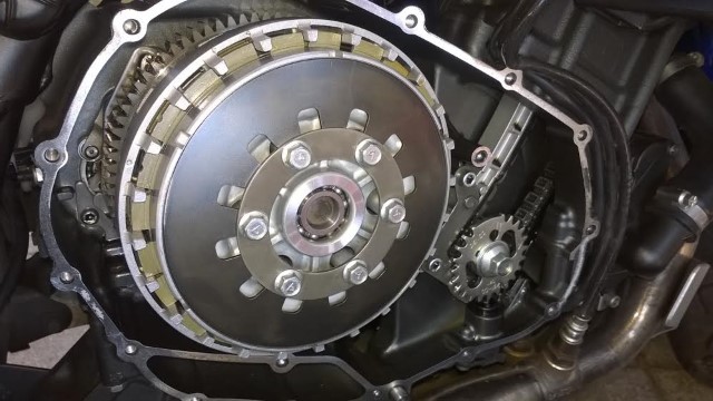

Re: Wie lange hält die Kupplung ?
Hallo
Ich möchte dieses dir nicht enthalten.
Habe (zufallig oder nicht) dieses wochenende der kupplung inspektiert. Fazit, es lass sich wie neu ansehen. Alle scheiben under federteller gemessen, und alles noch im oberen bereich der toleranz grenzen. Ich habe nur die stahlscheiben mit wasserfestes schleiffpapier ein bischen rauer gemacht weil die kupplung ein zu viel kleben bleibte.
Danach ein probefahrt, das kleben hat sich aufgelöst. Einschalten erster gang ohne ruck nach vorn andere gangen smooth wie butter.
Grusse
Iwata
Grusse
Iwata
Hallo Iwata,Iwata hat geschrieben:... Ich habe nur die stahlscheiben mit wasserfestes schleiffpapier ein bischen rauer gemacht weil die kupplung ein zu viel kleben bleibte. ...
weißt Du noch, welche Körnung Du beim Schleifpapier verwendet hast?
Markus
Hi Markus,
800 Und nachdem gut sauber machen, vergess auch nicht der letzte jutter scheibe, hinter der drad. (achtung beim entfernen).
Peter (Iwata)
Peter (Iwata)
