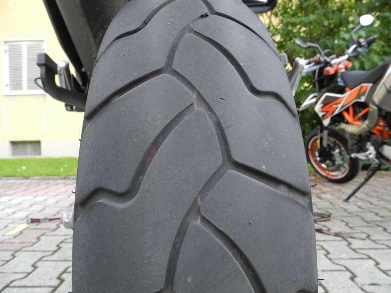

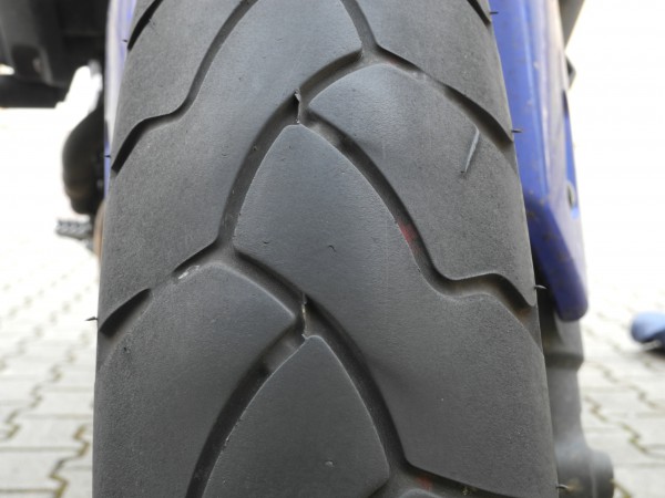

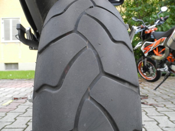

Meine Erstausrüstungs-Battlewing 501/502 "E" erreichen jetzt nach 9.900 Kilometern (davon vielleicht 2.000 km Autobahn bei 130-140) stellenweise die Verschleißgrenze. So viel hätte ich den Reifen nicht zugetraut. Das Fahrverhalten finde ich nach wie vor sehr angenehm - leichtes Einlenken*, neutral, berechenbar, sehr guter Trocken- und guter Nassgrip. Keinerlei Shimmy oder Pendeln. Ich war im Herbst und Frühjahr hier damit unterwegs, dann auf Korsika, und letztes Wochenende in den Dolomiten (dort tlw.
). Auf nassen Passstraßen habe ich da manchmal absichtlich etwas mehr Gas geben, dann ist das Hinterrad spürbar an die Haftgrenze gekommen. Einen Rutscher gab es bei unverhofftem Sand auf der Straße in Korsika.
* Mit den Standard-Battlewings ohne "E", die ich auf meiner DP01 hatte, wollte die Fuhre nie richtig um die Kurven, ich bin immer viel zu weit rausgekommen. Das ist mit den jetztigen E's überhaupt kein Thema. Die alten BWs waren nach 3-4000 km total eckig (Mitte weg, außen weg, und dazwischen ein dicker "Wulst") und fuhren sich auch so - das hat keinen Spaß mehr gemacht. Das ist bei den jetzigen E's nicht ansatzweise so - die sehen zwar etwas wellig aus, laufen und haften aber noch wie neu.
Alles in allem hat mir der Reifen so gut gefallen, dass ich dem @Stevee einen neuen Satz abgekauft habe, der demnächst drauf kommt. Ich vermute, dass Bridgestone gegenüber den ersten E's, die teils nach 5-6000 km fertig waren, etwas geändert hat - vielleicht eine modernere Gummimischung, die länger hält und bei Nässe besser funktioniert.
Neuer Satz (DOT je Anfang '15):
vorne Mitte 5,0 mm
vorne Schulter 4,0 mm
hinten Mitte 8,5 mm
hinten Schulter 7,0 mm
Alter Satz nach 9.900 km:
vorne Mitte 4,0 mm
vorne Schulter 1,6 mm
hinten Mitte 2,1 mm
hinten Schulter 4,1 mm
- jeweils gemessen direkt neben den Indikatoren.
- BW501 E vorne nach 9.900 km
- BW502 E hinten nach 9.900 km
