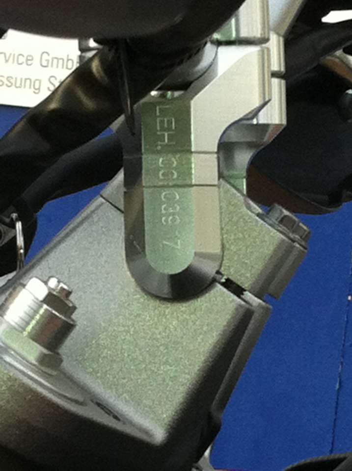

  • Nachdem ich begeistert ausführlich probegefahren war, habe ich alles wieder ausgebaut und bei uns in die Firma zum Gravieren der Teilenummer gegeben; der TÜV will eine Identifikation und so sieht es besser aus als vorher ;)
    Eingravierte Teilenummer, so liebt es der TÜV ...

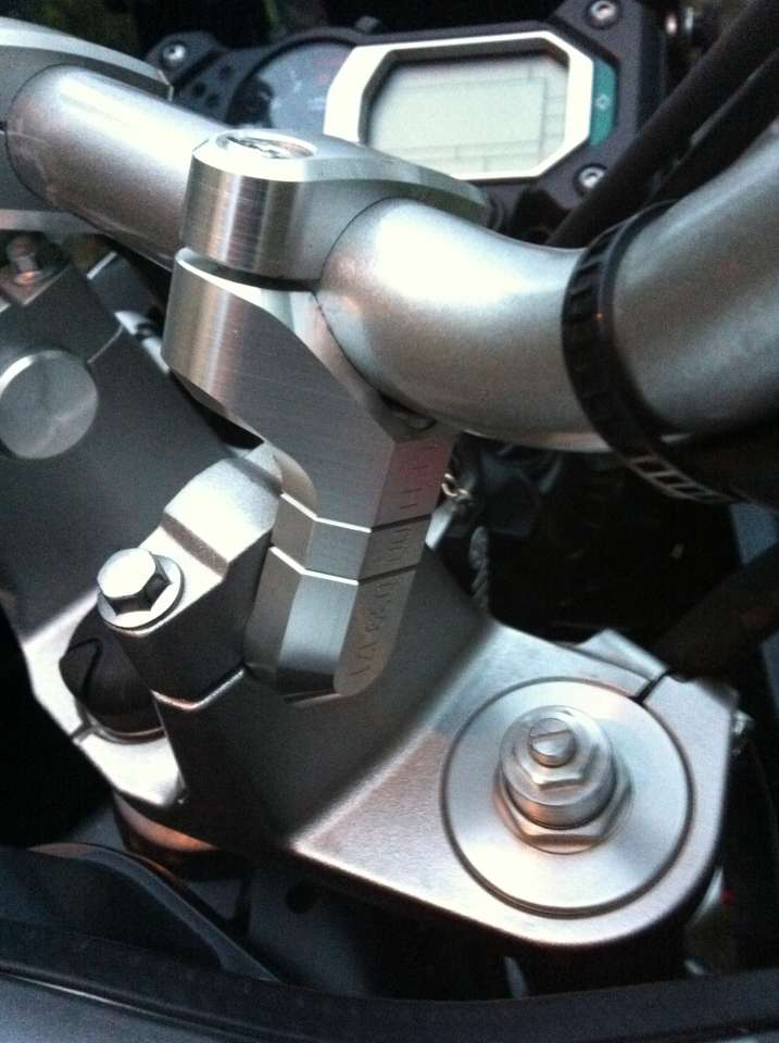

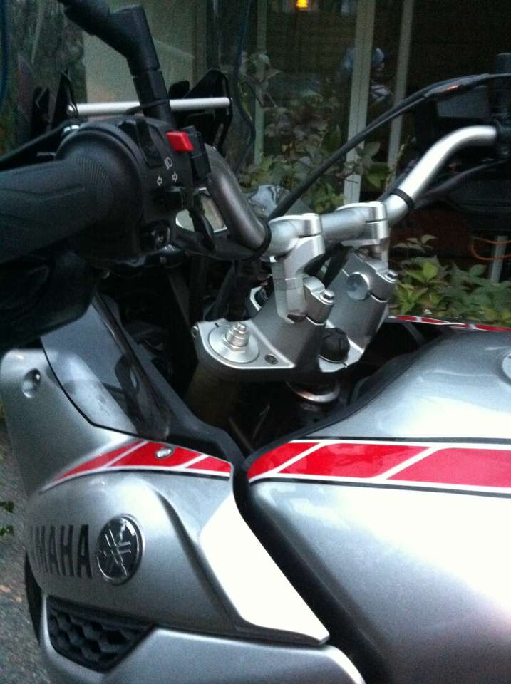

Hier noch ein paar Bilder ...
Schräg von der Seite ...

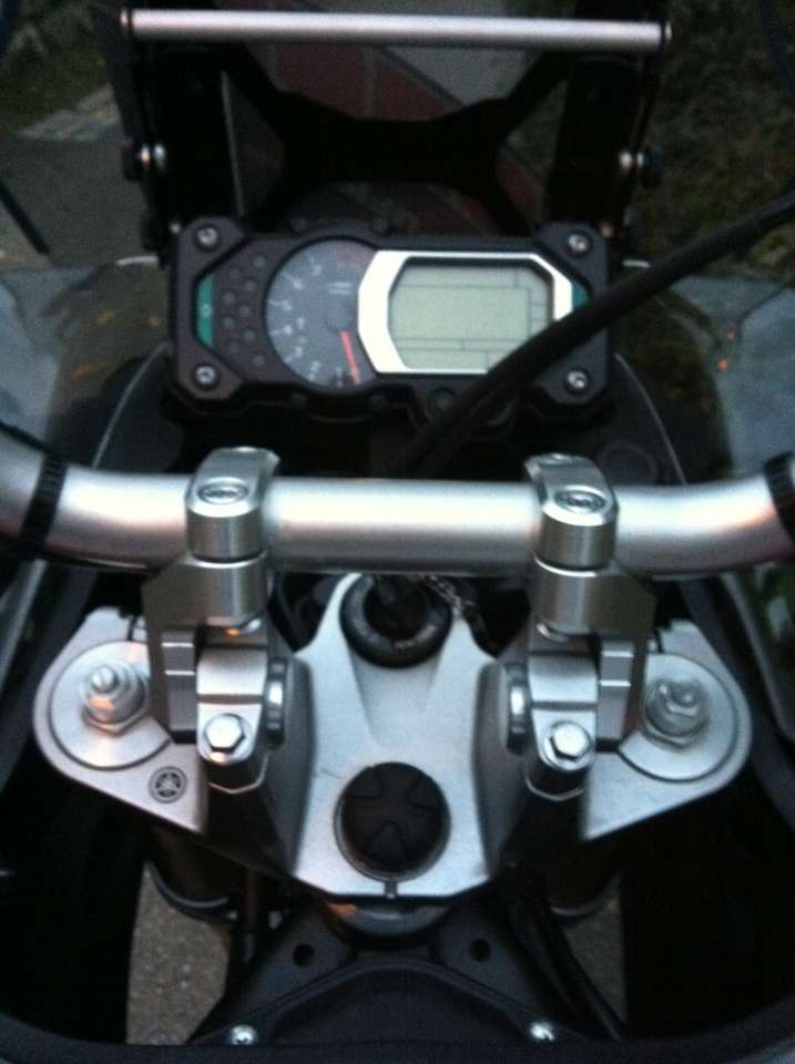

Aus der Sitzposition: Zündschloss gut erreichbar, Anzeigen gut sichtbar ...

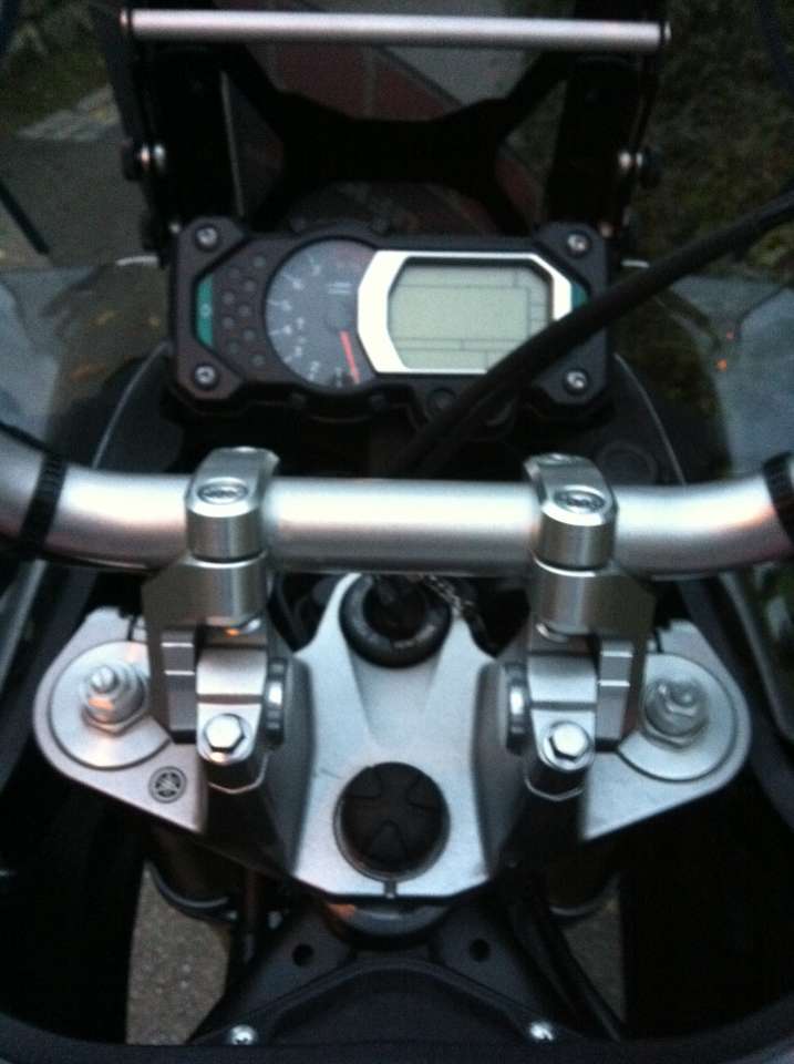

Das nun amtliche Gesamtensemble :-)
