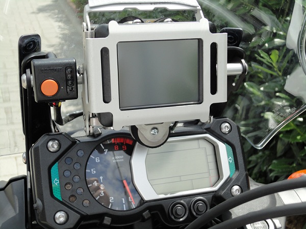

hab die OTR Halterung mit MGV Halter fürs 220er. Passt Super, evtl. den Verschlussbügel leicht anpassen.
kaja
