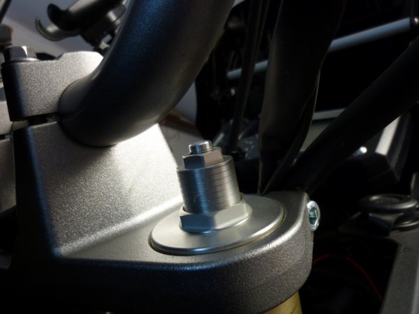

Was meinst du mit voll auf Anschlag. So 25-30% ca. 6CM Negativfederweg sollten schon bleiben.

Siehe Foto.kaja hat geschrieben:Was meinst du mit voll auf Anschlag.
Mir dämmert etwasSo 25-30% ca. 6CM Negativfederweg sollten schon bleiben
