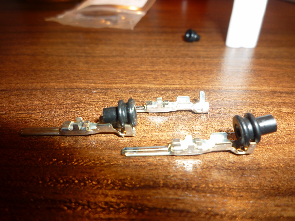

Nun drücke ich mich schon einige Monate vor der Montage der GIVI's aber nun müssen sie langsam mal dran! Dazu benötige ich aber nochmal Hilfe unserer "Elektokünstler" hier:
Ich habe mir bei XMAS den 3 poligen Vielfachsteckter mit den Flachstecker gekauft, um die Zusatzscheinwerfer direkt an das 'Accessory Light' anzuschließen. Zwei Fragen zum Anschluß der Flachstecker:
1.) gehört die "Hülle" der Gummidichtung in Richtung Stecker (links im Bild) oder in Richtung Kabelstrang (rechts im Bild)
2.) ist zum "Verklemmen" mit dem Kabel eine Baumarkt-übliche Crimpzange ausreichend oder benötige ich dazu ein anderes, spezielles Werkzeug?
Vielen Dank für Eure Hilfe.

Die gummi s steckst du erst uber das kabel, und druckst du am letsten in der weissen stecker.
Um das kabel richtig zu verklemmen brauchtst du eine zange mit eine art von zaehne die das metal um das kabel drucken.
Siehe auch hier.

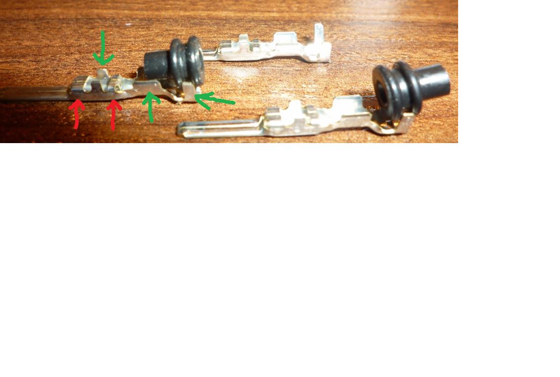

Die Zähne der Zange knippen wahrscheinlich die beiden rot gekennzeichneten Stellen zusammen, richtig? Was ist mit den anderen "abstehenden" Teilen (grüne Pfeile)? Einfach mit einer Kombizange rumbiegen?
rot = Zange<br />grün = womit zusammenbiegen?
rot = Zange

Auf die rote stelle musst du nichts mer zusammen kneifen.
Bei der 1e grune pfeil klemst du der kuppferkern, auf der 2e die isolierung.
Der gummi auf der 3e platz an der kleine diameter.
So hab ich es gemacht, ob das 100% richtig ist wie ein profi das macht weis ich nicht.
Am besten guckst du mal bei einen orginal stecker am moped nach.

babbeldoo hat geschrieben:Aber auf welche Seite muß der "Nippel" der Gummidichtung (links Richtung Stecker oder rechts Richtung Kabel)?
Hallo babbeldoo!
Meine Angaben beziehen sich auf den linken Steckkontakt mit den Pfeilen. Die "Blechfahnen" bei den beiden linken roten Pfeilen und der von diesen eingeschlossene linke grüne Pfeil dürfen NICHT verbogen werden. Diese dienen der Führung im Steckergehäuse und der Stabilisierung des Kontaktes in sich. Beim 2ten grünen Pfeil von rechts wird die abisolierte Litze mit der Zange eingeklemmt und beim rechten Pfeil wird die Isolierung MIT bzw. um die Gummidichtung (die Lage im Bild stimmt, jedoch ein Stück weiter nach rechts) ebenfalls mit der Zange geklemmt. Soweit zur Theorie. In der Praxis kann der letzte Punkt bei Bedarf auch anders ausgeführt werden, sodass beim rechten grünen Pfeil nur die Isolierung eingeklemmt wird und die Gummidichtung anschließend (ev. auch verkehrt herum aufgeschoben) nachgeschoben wird.
LG, rubbergum
PS: Die Zange ist übrigens die richtige für diese unisolierten Kontakte. Vor allem preislich OK. Es gibt natürlich auch Profizangen mit Umlenkhebel für mehr Pressdruck und auswechselbaren Pressfittings.
