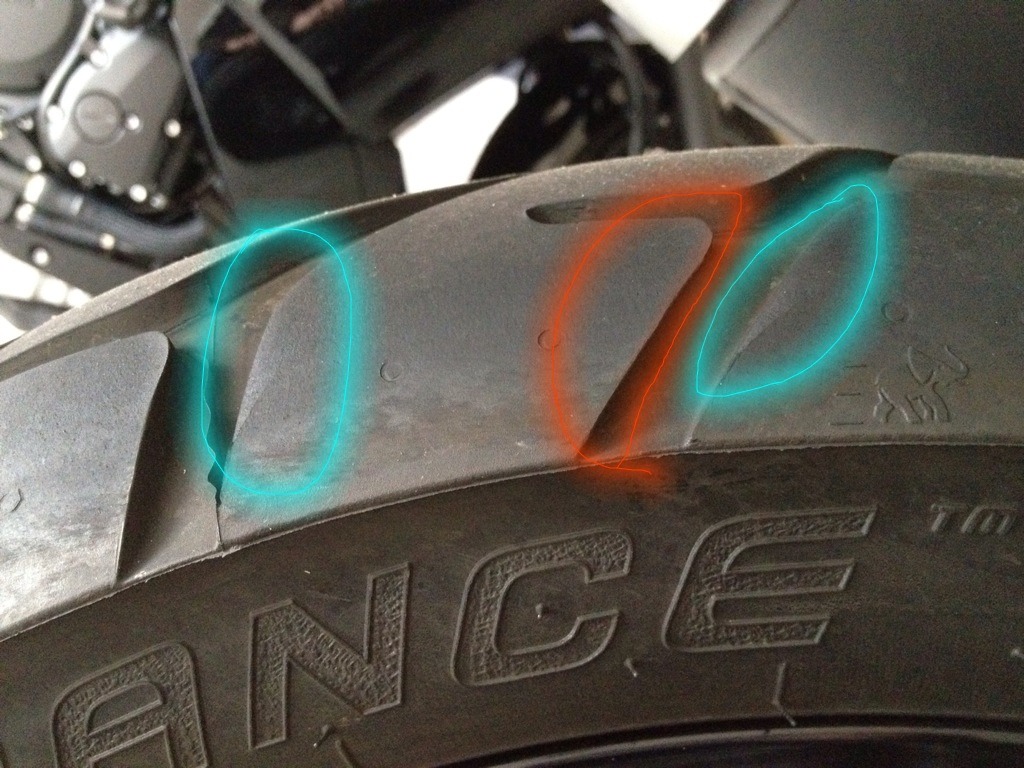

mein Hinterreifen ist zwar leider sowieso ziemlich runter (ich glaube der Vorbesitzer fuhr fast nur geradeaus), aber mir ist etwas am Reifen aufgefallen, was ich merkwürdig finde.
Anbei ein Foto.
Der Reifen hat im Aussenbereich einen sog. Sägezahn im Profil. Die Stollen gehen in dem orange gekennzeichneten Bereich hoch.
In dem blau gekennzeichneten Bereich ist der Stollen an der Kante stärker abgenutzt und das Profil wird dort weniger. Ich hoffe das kommt auf dem Bild hervor, so dass ihr es nachvollziehen könnt.
Nun, habt ihr das bei euch auch? Wisst ihr vielleicht woher das kommt, ob es vielleicht normal ist?
Vielen Dank für eure Hilfe.
Gruß, Chris
Tourance EXP Sägezahn

Ist ein Zeichen der Fahrweise des Vorbesitzers. Der ist halt kräftig ans Gas gegangen nach ner Kurve. Digitale Gashand. Entweder auf oder zu.

Wenn du kräftig am Kabel ziehst haben das alle Enduroreifen.

Vielen Dank für eure Antworten.
Da bin ich ja echt beruhigt, dass es etwas ist was ich anpassen kann und nicht etwa ein Fehler am Federbein oder so.

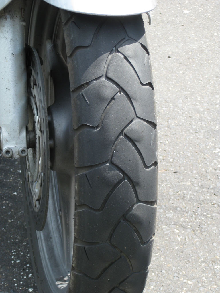

Mein EXP sieht nach nun 3500km auch schon so aus und zeigt mir die Zähne.
Auf der Vara nach ca 9000km warfen die Sägezähne sogar Schatten (für die Kritiker: ich wollte den Reifen auf der Tour wechseln weil abgefahren, bekam aber nirgends einen BW, also fuhr ich durch nach Hause). Etwas geschockt war ich damals als ich nach einer Alpentour (bzw ca 150km Autobahnfahrt) nach einer Pinkelpause auf meine Vara zuging und diesen Vorderreifen (Battlewing) sah.
Bin dann die letzten 200km ganz Piano nach Hause gefahren. Am nächsten Morgen waren diese Blasen weg Hab den Reifen reklamiert (hatte ca 7000km gelaufen) und 80€ ersetzt bekommen.
(Normal wird wohl nur die Rest-Profiltiefe angerechnet, aber der Reifen hatte wohl ein Problem dass die Brückensteiner zur Zahlung von mehr Schweige-/Kulanzgeld veranlasst hat.

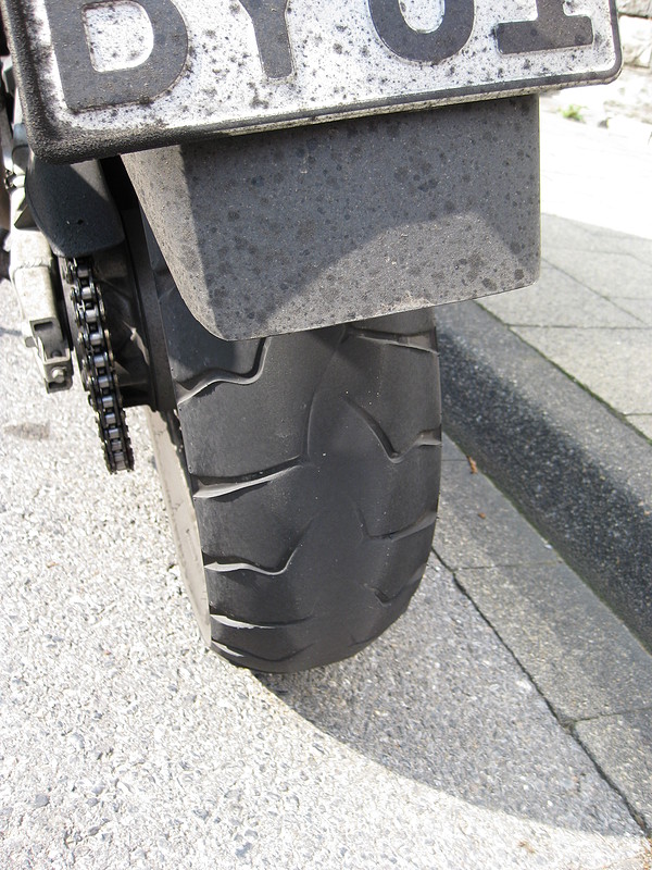

Könnte es sein, dass es sich bei den abgebildeten Profilen um ältere Reifen handelt
Beim aktuellen EXP seit 2011 kann ich auf der XT keinerlei Sägezahn bemerken

Meine Tenere ist ein 2011 Modell und Zulassung 2012.Pepe hat geschrieben:Könnte es sein, dass es sich bei den abgebildeten Profilen um ältere Reifen handelt
Nach nun 3500km fängt der Reifen an zu zahnen.

Hab das Rad einen Tag nach der Tour beim Händler abgegeben und 3 Tage später mit neuem Reifen und ' kleiner Zuzahlung' zurück bekommen.....

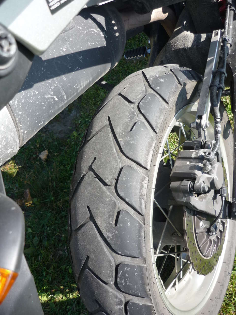

Re: Tourance EXP Sägezahn
Also mein Tourance auf der Vara hatte zwar nie Sägezahn, war aber aussen blau angelaufen und hatte Gummiwutzerl...
