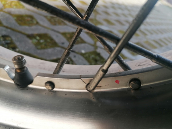

Thema gebrochene Felgen:
Das klingt schon sehr abschreckend. Wie macht sich das dann bemerkbar? Plötzlicher Druckverlust und ich lieg auf der Waffel? Wie häufig und unter welchen Umständen kommt so etwas denn vor?

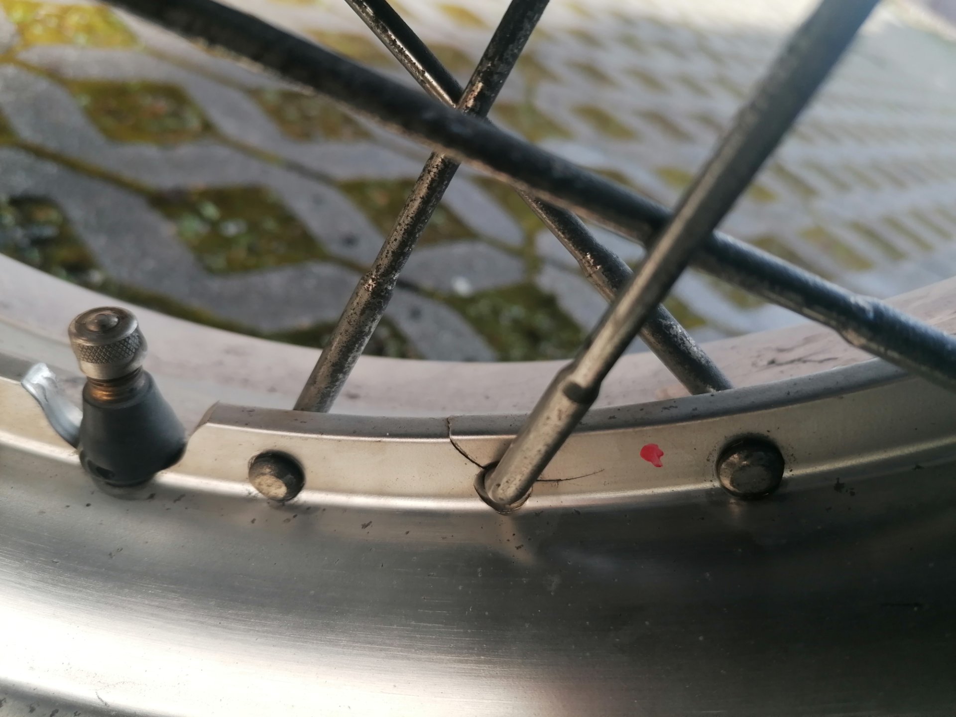

Das Problem mit den gerissenen Felgen (betrifft nur Hinterrad) besteht bis zur DP04. Ab der DP07 (2017) gibt es geänderte Felgen mit einem höheren Steg. Schau dir bei der :xt12:, die du evtl kaufen willst die Felge hinten genauer an.
Wenn du da so was findest, reduziere den Kaufpreis um 1000€ und gut. :lol: Ne Originale Yamaha Felge (Hochsteg - ab BJ 2017) kostet etwa 700€ + ein Satz Speichen .....
Ist ärgerlich, aber dadurch hast du keinen Luftverlust und fliegst auch nicht gleich auf die Schnau...🤭 :engel:
Ich denke, da fahren einige ne Weile damit rum ohne es zu wissen. :hirn:

Hochstegfelge gibt's deutlich günstiger als vorgenannt. Trotzdem natürlich prüfen, auch nach dem Kauf regelmäßig. Nicht eigenmächtig an den Speichen rumdrehen, auch nicht mit Drehmomentschlüssel (Stichwort: Speichenkontrolle).

Wie Jens weiter oben schon schrieb - bei dem Felgenthema gibt es keinen echten Rückschluss, wen es trifft und wen nicht. Meine XT wurde nicht zimperlich über ruppigen Asphalt bewegt, teilweise auch auf nicht asphaltiertem Geläuf. Dreimal Holzklopf - bisher NULL Probleme bei der Felge.
