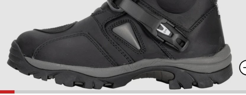

Ich habe mir neue Stiefel gekauft und habe nun das Problem, dass der Fussbremshebel zu hoch ist.
Die Stiefel haben eine spezielle Sohle, auf die ich beim Kauf nicht geachtet habe.
Den Schalthebel konnte ich einstellen, jedoch bin ich beim Bremshebel am Anschlag und kann ihn nicht mehr weiter runter stellen.
Leider habe ich nur Vergrösserungen gefunden, die auf den alten geschraubt wird.
Hat jemand von euch die Trittfläche schon mal, durch eine tiefere Trittfläche ersetzt?
Gruss Damian

Moin Damian, das sind doch die FORMIA Adventure Stiefel. Super bequem zum Laufen und am Anfang auch wasserdicht. Die habe ich auch. Bei mir hat die Einstellung der Schaltung gepasst.
Gruß Scholle
