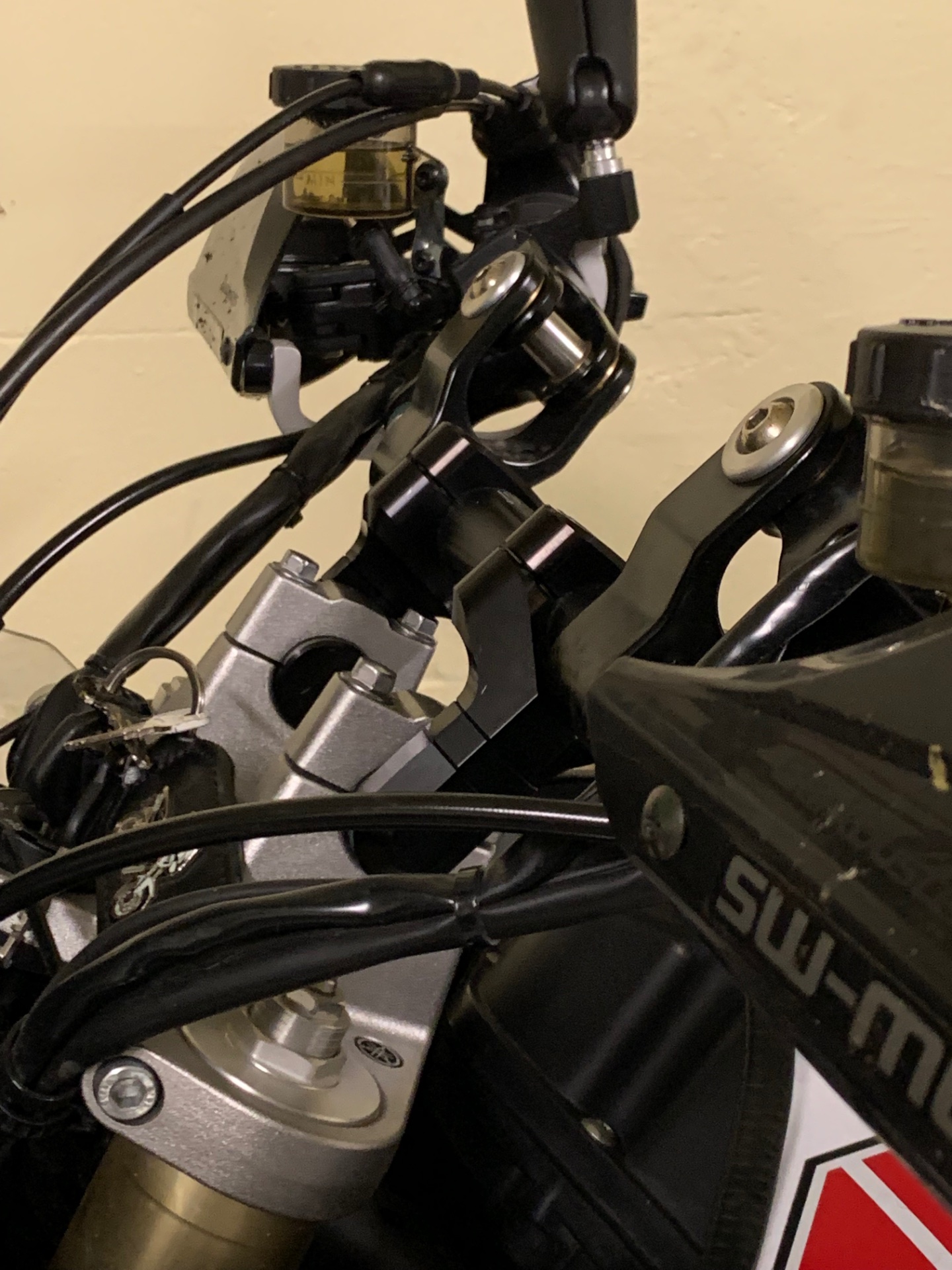

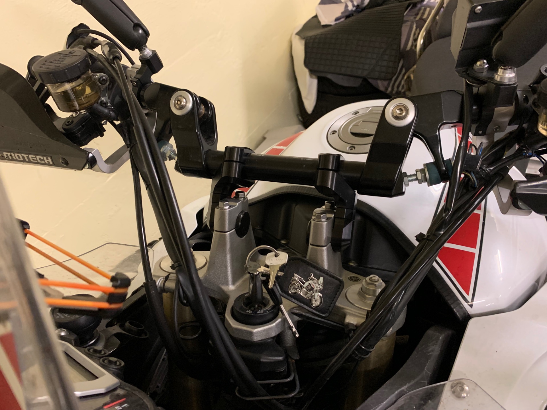

Hallo, habe schon eine 20mm Höherlegung des Lenkers.
Glaube, brauche wohl mehr. (zwei neue Bandscheiben im Hals)
Hat jemand schon Einbauerfahrung mit diesem Satz wie in der Überschrift, was die Länge der Züge betrifft?
Fahre eine DP 07.
Grüße, und jetzt schon Danke.
Lenkererhöhung 30 mm und Lenkerversatz 25 mm für Yamaha XT 1200 Z Super Ténéré (DP04 & DP07) 2013-2020

Hallo Frank,
die Flinte nicht zu früh ins Korn werfen, die XT ist kein Massenprodukt und Antworten dauern dann eben.
Willst du den Lenker außer nach oben noch nach hinten verlegen, dann werden andere Leitungen notwendig. Die Brems- und Kupplungsleitung könntest du mit 80-100mm Stücken verlängern.
Gibt es mit ABE, wurde hier auch schon mal erörtert.
Alternativ Stahlflex und dann direkt länger ordern.
Ich wollte damals der DP01 einen nicht so stark gekröpften Lenker verpassen.
Nonskock Lenker gebraucht nicht zu bekommen.
Dann Tracer GT Lenker verbaut.
Erst mit 20mm SW Motech Höherlegung.
Kam mit der Position nicht klar und mit SW Motech Lenkerverlegung nach oben und hinten gefahren.
Schon besser.
Dann einen gebrauchten Nonshock Lenker ergattert und den verbaut. Da der mit der Verlegung und seinen Barkbuster Handschützern an den Tank kam, die SW Motech Vario verbaut.
Bei mir sind längere Stahlflex Leitungen in schwarz glatt verbaut.
Grüße basti

Der letzte Satz enthält meiner Meinung nach einen Widerspruch.Kletti hat geschrieben: Di 3. Sep 2024, 16:43 Wenn das nicht so ein Akt wäre, an der XT, den Lenker zu tauschen, würde ich es ja machen lassen. Aber sogar mein Händler winkt ab, und der ist schon gut. (Suhl).
Aber zum Lenker
Der Lenker der DP04/07 ist schon weniger gekröpft und aus dem Gedächtnis raus gibt es da nicht so viele „Gejammer“ Beiträge wie bei dem stärker gekröpften DP01 Lenker.
Es gibt bei Louis Raxximo Lenker mit ABE oder nach einen passenden Magura Lenker gucken.
OTR schneidet auf Wunsch und gegen Bezahlung auch Gewinde in die Lenkerenden.
Von Magura gibt es einen der höher ist, wenn man den nach hinten kippt kommt er näher zum Fahrer.
Die Stellung der Griffe muss man dann gucken.
