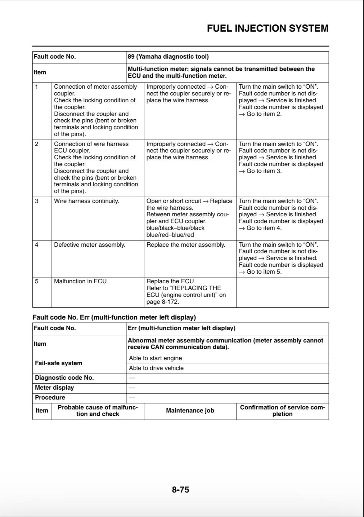

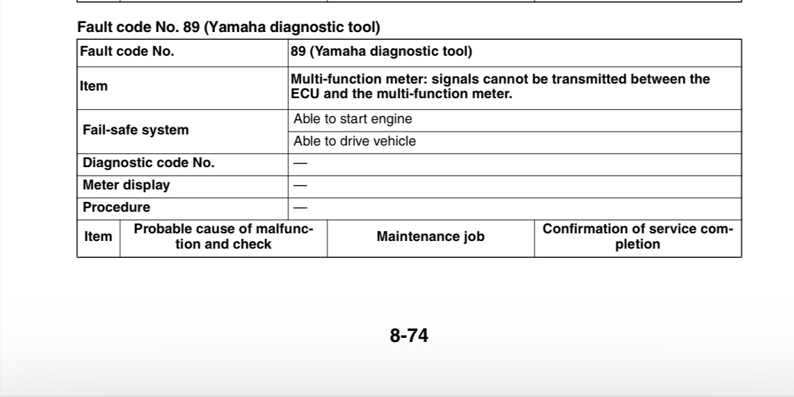

Hier einige info aus dass Buch für ZE model ab 2014

Ich denke du hast jetzt ein Kabelbruch durch den Sturz.

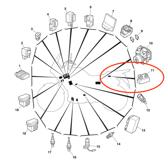

In diversen PKW gibt es einen Crashschalter oder Sensor, der bei einem Unfall, Überschlag, etc. die Benzinzufuhr (Pumpe) abschaltet.
Allgemeine Vorschrift oder Herstelleridee; ich weiß es nicht.
Hat unsere :xt12: auch so einen Crashschalter/-sensor, der bei Umfall/Unfall reagiert ?
Wenn ja, muss da dann etwas resettet werden ?
Ich weiß es nicht. :roll:
Aber vielleicht weiß es jemand hier im Forum.
Viel Erfolg bei der Fehlersuche.
Gruß NavWil

Einen Neigungswinkel-Sensor hat die :xt12: schon.
Ist allerdings von der DP01.
Den Fehlercode 89 gibt es bei der DP01 überhaupt nicht.

Bei der DP01 sitzt der Crashsensor unter dem Soziussitz. Der funktioniert im Gegensatz zu manchen Herstellern wie man es in YouTube Videos sehen kann, sehr gut.
Wenn die XT umgefallen ist und dieser den Motor abgestellt hat, aufrichten, Zündung aus und wieder an und es kann weiter gehen.
