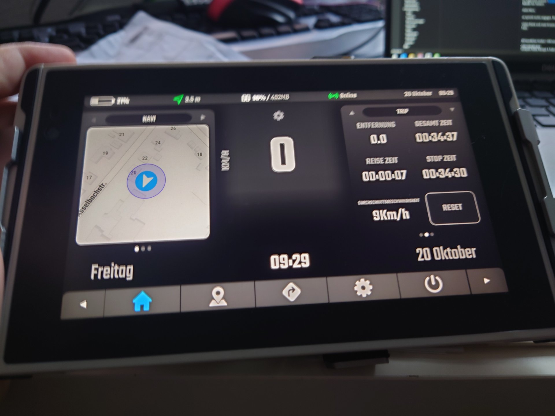

Seid geraumer Zeit schwirrt mir durch den Kopf die Navigation von meinem Garmin auf ein Tablet umzustellen.
Die Möglichkeit für eine Routenführung mit diversen Apps ist hier um einiges größer als mit einem reinen Navigationsgerät für Motorräder.
Nach vielen Recherchen bin ich auf ein chinesisches Tablet gestoßen was für den Outdoorbereich geeignet ist (Wasser- und Staubdicht, Sturzfest nach Mil-Standard), großer Akku und hohe Helligkeit mit 2400 Lumen.

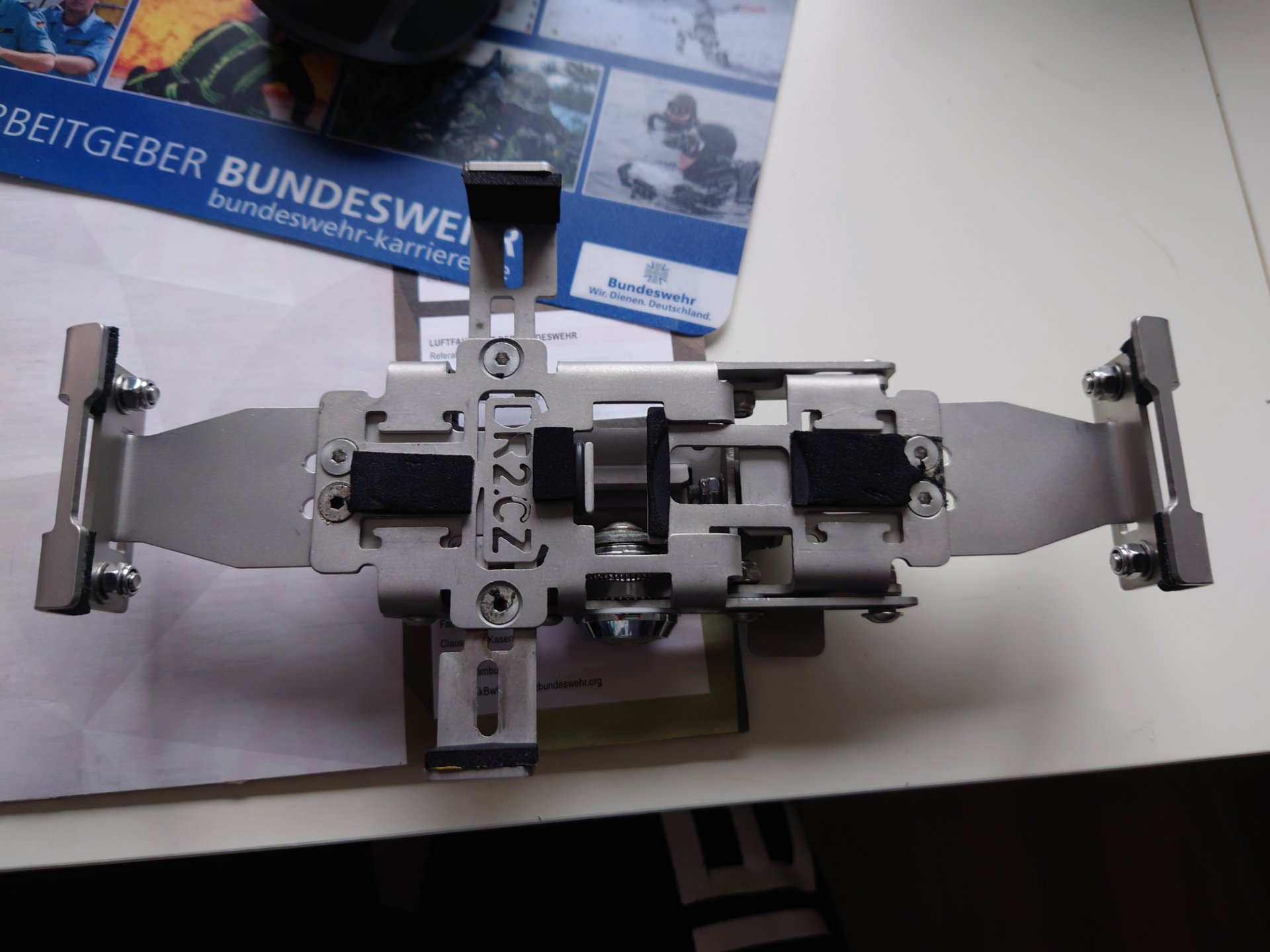

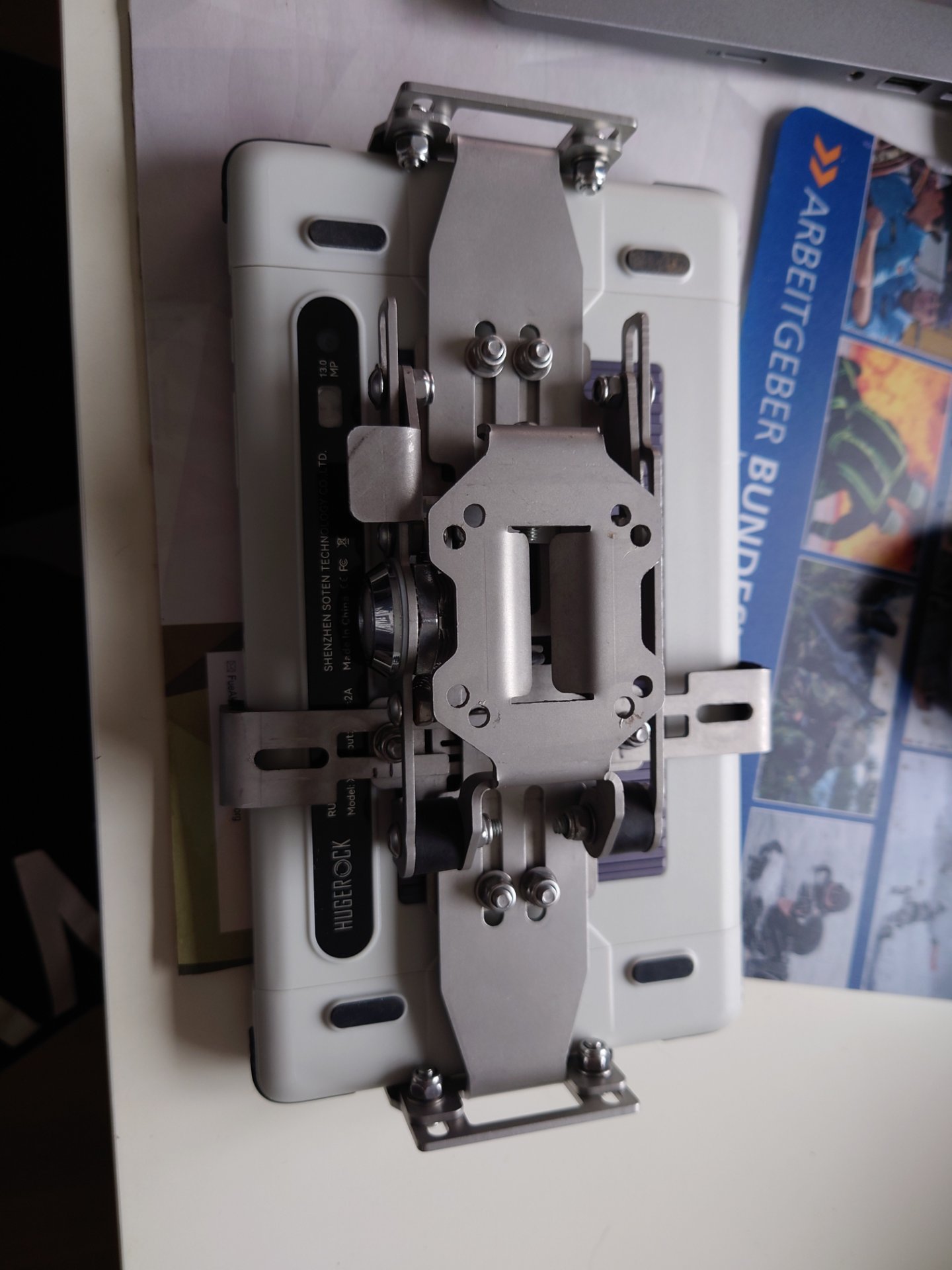

Damit das ganze auch ans Motorrad passt habe ich meinen "alten" Handyhalter von DR2 genommen und von Jakub (DR2) die passenden Erweiterungen machen lassen.
Am Wochenende kommt das ganze ans Motorrad, passende Halter habe ich dort schon dran und perfekt ausgerichtet sind diese auch schon.
Also eigentlich nur 4 Schrauben und das Teil sitzt.
Rest kommt dann hier rein 😉

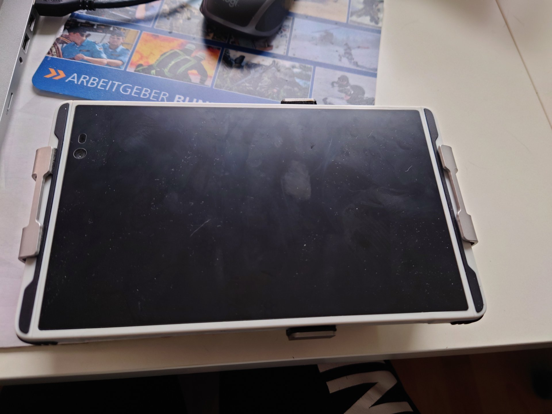

Hallo Hermann,
das ist ein Hugerock X7, die technischen Details stelle ich als Bild ein.
Es ist Wasser- und Staubdicht und stoßresistent gemäß Mil.-Standard.
Ich hatte mal bei nem Kickstarter mitgemacht, da hat es umgerechnet 120€ gekostet.
Inzwischen ist es um einiges teurer.
Ich habe DR2 mit den Maßen angeschrieben und gefragt ob es möglich ist die Halter zu fertigen.
Hat ein paar Euro gekostet aber passt dafür perfekt.
Das Tablet ist halt etwas ausserhalb von den Standarddingern (Samsung und Co)
Das ganze werde ich mit DMD2 betreiben und diversen anderen Apps.
Mir geht es vor allem um die Offroad-Navigation.
Möglich wäre sicherlich noch mehr durch das vorinstallierte Android 13.

@sonic24
Moin Nico !
Was ist denn da für eine Navi-Software ´drauf ?
Viele Info´s, aber nur ein relativ kleiner Kartenanteil, wie es scheint.
Oder lässt sich so etwas individuell einstellen und konfigurieren ?
Gruss Alpenschleicher
Re: Navigation per Tablet
Verfasst: Sa 21. Okt 2023, 16:11
von Sonic24
Das ist nur der Homescreen der etwas voll und noch nicht vollständig konfiguriert ist.
All das hat sich eine eigene Seite.
Die Software heißt DMD2
Verfasst: So 22. Okt 2023, 13:55
von skieny
Es gibt verschiedene Screens die man mit der Fernbedienung von Thork Racing durchschalten kann. Den Homescreen, den man sich frei gestalten kann, eine Kartendarstellung mittlerweile mit Navigation, ein Roadbook und einen Screen für die installierten Apps.

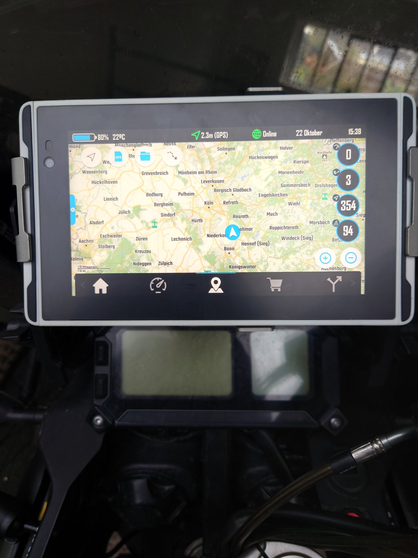

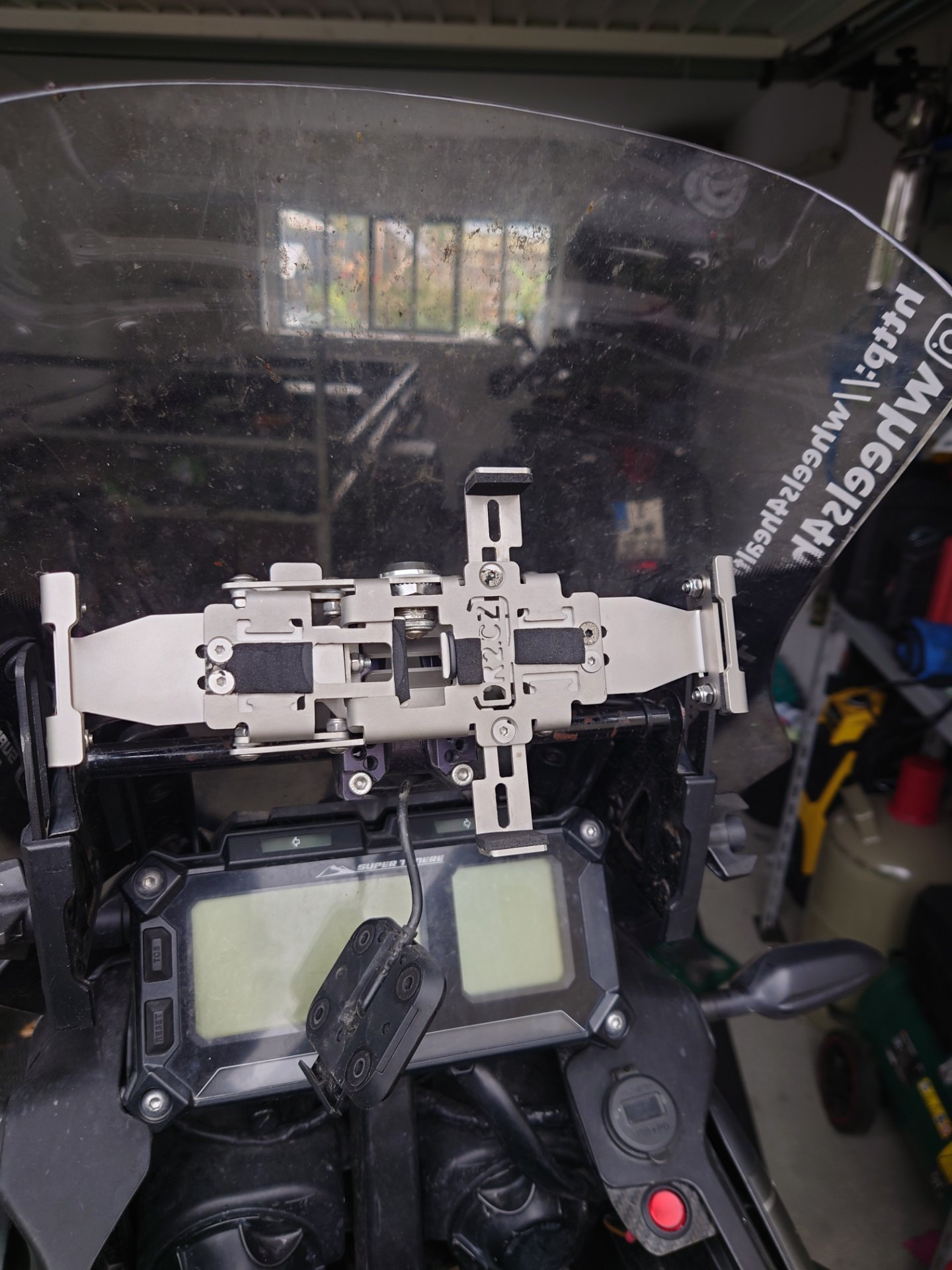

So, heute mal montiert.
Der Halter an der Cockpitstrebe ist von Donnertech aus dem schwäbischen.
Darauf mit M5 die Grundplatte vom Motoholder von DR2 und da dann das Tablet rein.
Strom kommt vorläufig aus der USB-Dose, vielleicht kommt da noch zukünftig ein Spannungswandler an die Batterie dran.
Alle Anzeigen und Instrumente sind komplett einsehbar

Sonic24 hat geschrieben: So 22. Okt 2023, 15:58
Auch die Blinkeranzeigen?
