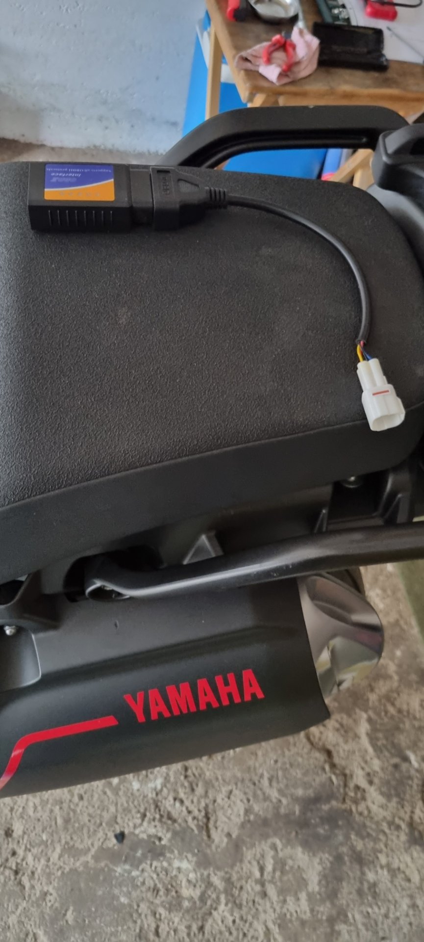

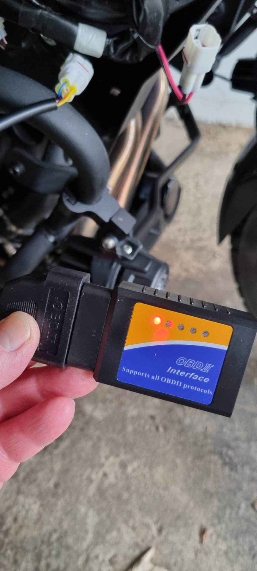

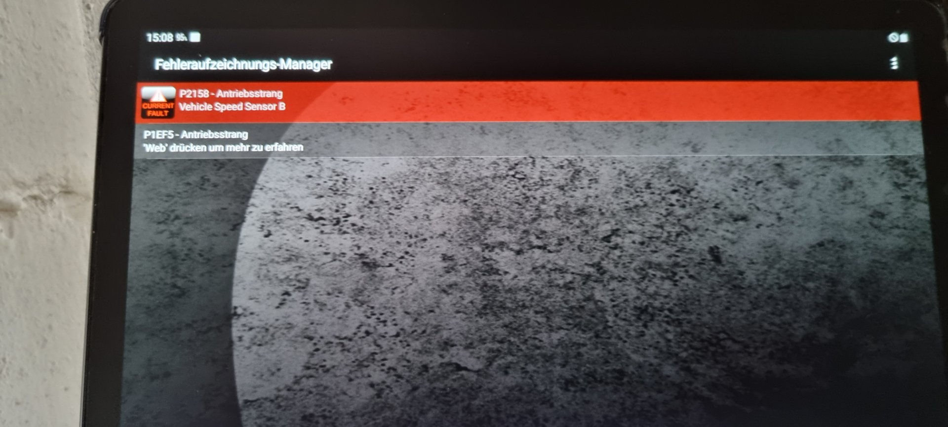

hallo Leute,
Problem heute selbst gelöst. Ich habe mir einen Adapter von 4 Pin auf OBD2 besorgt und ein Bluetooth Dongle angeschlossen.Auf dem Tablet die Torque App installiert,Fehler ausgelesen und gelöscht.Danach war meine Vorspannungseinstellung wieder da,funktioniert wieder.
Unter der Sitzbank ist bei der DP 07 der Servicestecker für das ABS Steuerteil.Der 4 polige Canbusstecker ist rechte Seite neben dem Werkzeug.
Man kann das also selbst lösen und noch einige Werte anzeigen lassen und speichern.
