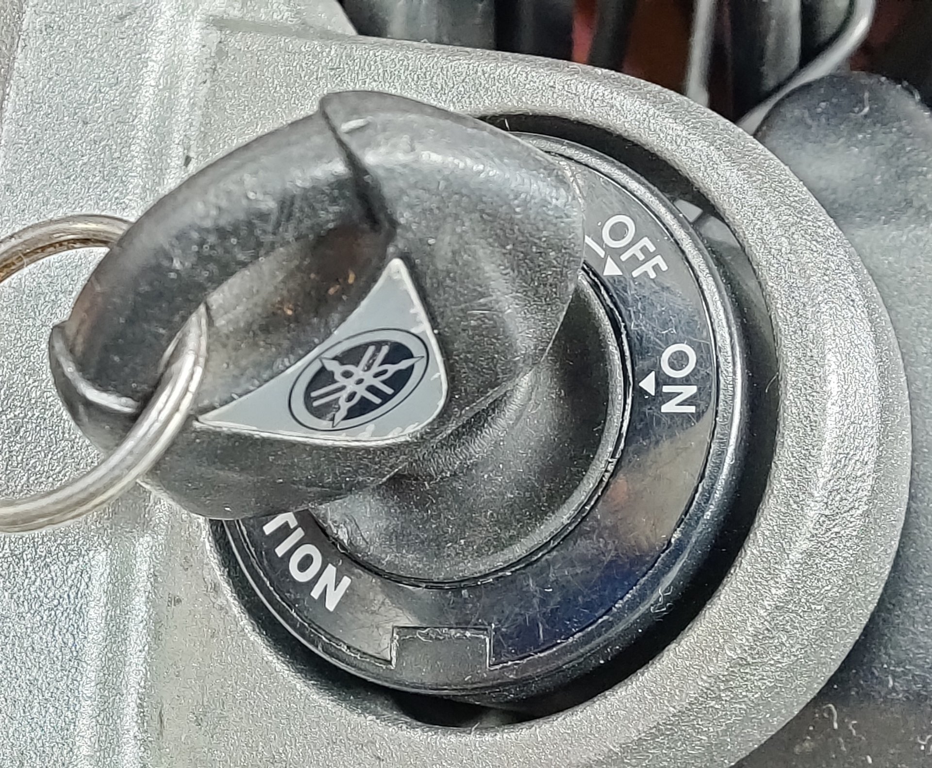

Hallo Weitreisende,
nachdem mir Sand im Zündschloss auf Sardinien beinahe meinen letzten Urlaub vermiest hätte, habe ich zwischenzeitlich eine Lösung dafür gefunden.
Eine Gummikappe aus dem Campingzubehör wird ab sofort mein Zündschloss schmutzfrei, ich meine sogar beinahe wasserdicht halten. Und so schaut das aus:
Es handelt sich um einen Regenabweiser bzw. Dorntülle für Wohnwagenvorzelte.

Kletti hat geschrieben: So 26. Mär 2023, 16:03 Top!
Bestelldaten bitte.
Habe keine, die Gummis hab' ich bei mir im Regal entdeckt :-)
Einfach nach Regenabweiser bzw. Dorntülle für Wohnwagenvorzelte googeln ;)

Hat geklappt. Perfekt. Danke.

von xjr1200
