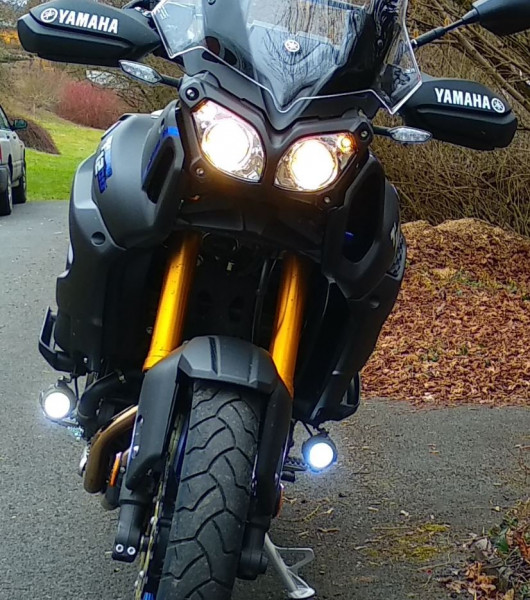

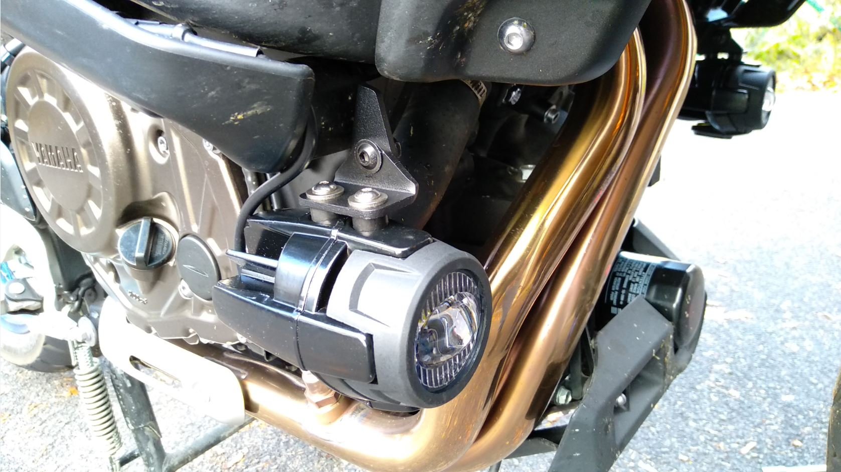

Ich habe im März 2021 die Nebelscheinwerfer von PUIG an meine DP07 montiert.
Die Scheinwerfer können sehr einfach mit den beigefügten Haltern unter die serienmäßigen Sturzbügelchen angebracht werden. Ein Sturzbügel ist zur Montage nicht nötig.
Die Scheinwerfen mit 2x20W LED leuchten auch sehr hell und man wird für PKWs erheblich besser sichtbar.

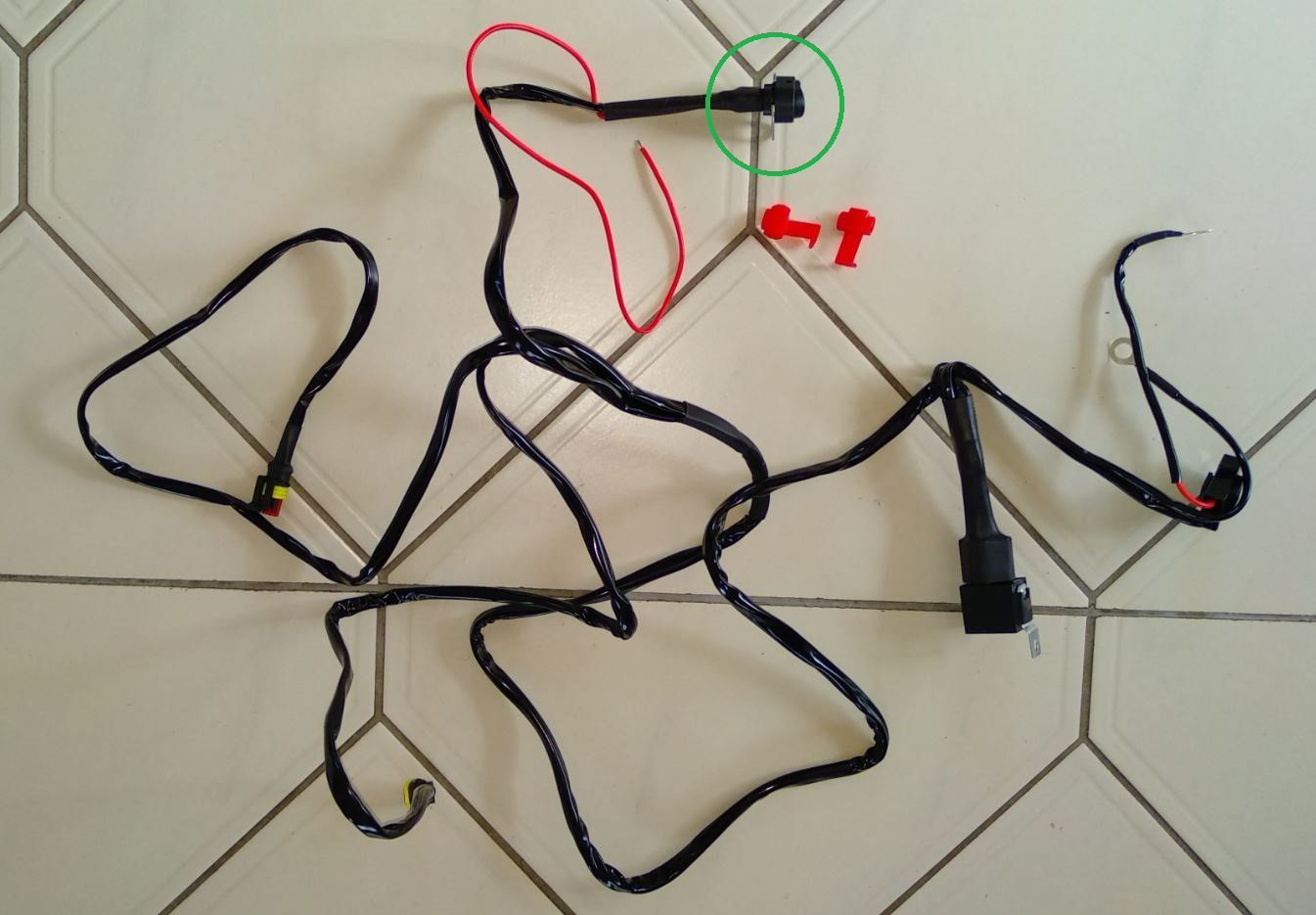

Leider hat die Konstruktion aber einen erheblichen Mangel.
Der mitgelieferte Schalter (grün) am Kabelstrang ist nicht wasserdicht.
Die ersten Regenfahrten im Starkregen am 28. und 29. Mai haben dazu geführt, dass sich die Nebellampen nicht mehr abschalten ließen. Ausschalten über den Schalten oder Abstellen des Motors (Schweinwerfer sind an Zündplus angeschlossen) hatten keine Auswirkung, die Lampen leuchten weiter. Nur das Abklemmen der Lampen hatte Erfolg.
Ein schönes Produkt mit mangelhafter Technik.
Meine Empfehlung: Lieber Zusatzscheinwerfer mit wasserfester Verkabelung kaufen.
Der Schalter an meiner XT bekommt demnächst einen Gummiüberzieher, um ihn vor Nässe schützen.

Ich habe Nebelscheinwerfer, die deinen sehr ähnlich sind (würde sagen die sind vom gleichen Band gefallen) vom Chinamann mit E9 Prüfzeichen.
Auch der Kabelbaum sieht exakt so aus wie deiner. Ich habe bei mir aber alles auseinander gepflückt und neu verdrahtet. Dazu ist am Lenker ein Daytona Slim Schalter montiert worden.
Dieser passt mit etwas gefummel links zwischen Schaltereinheit und Kupplungseinheit, sieht fast so aus als wäre der Schalter vom Werk aus da gewesen. Ich habe auch ganz auf die Relaisschaltung verzichtet, da die beiden Scheinwerfer dank LED weniger als 3A ziehen, habe sie auch nur mit 3A abgesichert. Angeklemmt sind sie am Originalstecker Nebelscheinwerfer Zündungsplus.
Denke der Daytona Schalter ist etwas wertiger und auch Wasserdicht im gegensatz zum Original, der Schalt ist dazu übrigens bis 15A belastbar.
Ich finde die Scheinwerfer auch super, man wird sehr gut auch von weitem gesehen (Haben mitfahrer in einer Gruppenfahrt gesagt), den Kabelbaum kann man halt nur zum "ausschlachten" gebrauchen um sich selber einen zu bauen.

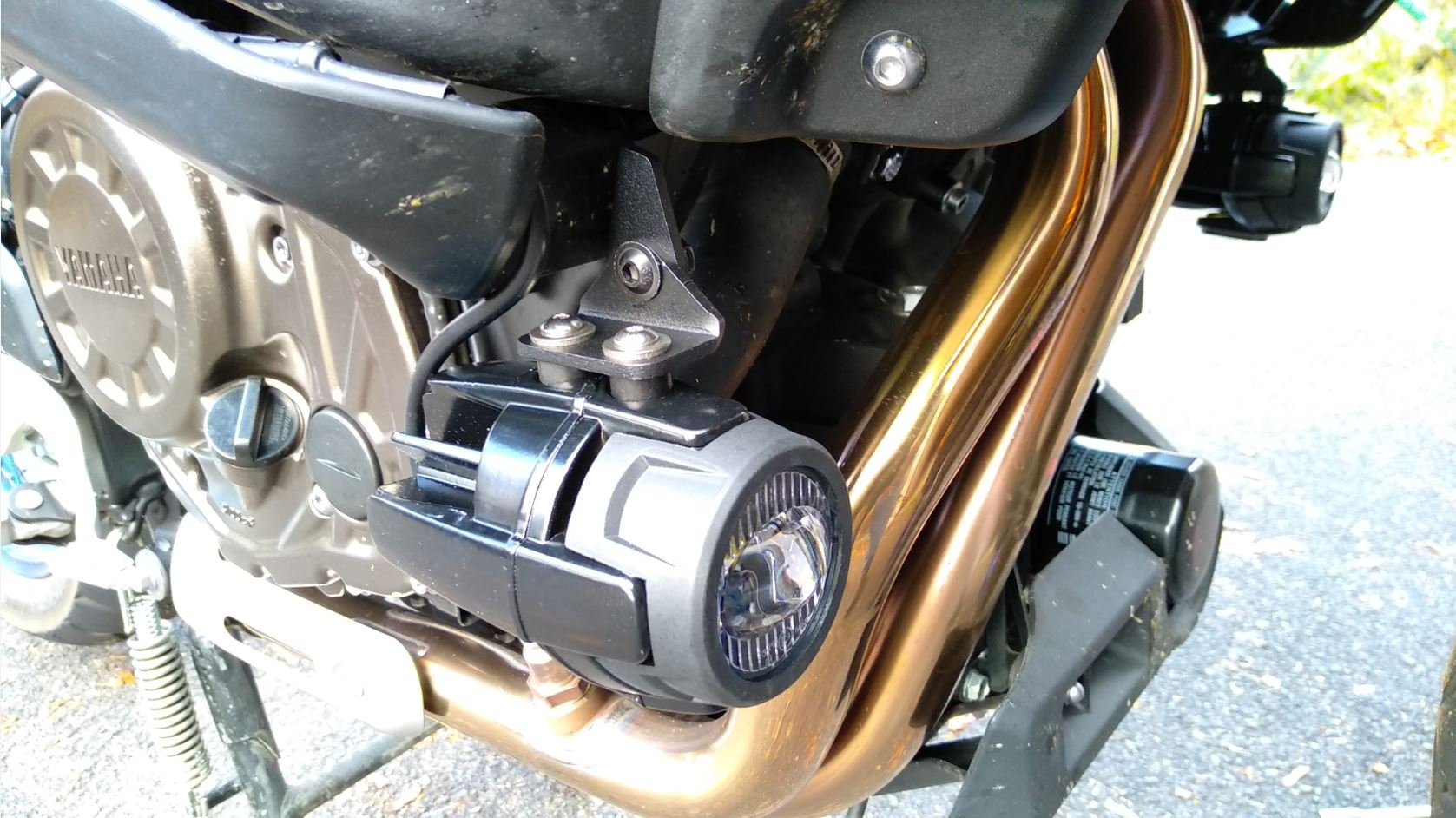

Ich habe mir jetzt auch die von Puig besorgt, nachdem ich deine Bilder gesehen habe, jetzt hätte ich nur 1 Frage, Du schreibst von den beigefügten Haltern, waren dies bei Dir jene welche auf dem Bild ? Denn bei mir sind nur die Rohrhalterungen dabei, mir gefällt aber deine Montage sehr gut, deswegen die Frage , denn falls es die Halterungen fertig bei Puig gibt, dann müsste ich nicht extra welche anfertigen ( lassen).

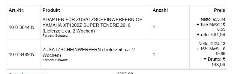

Hallo Steffen,racecarver1 hat geschrieben: Mi 26. Jul 2023, 12:14 Servus Franz,
Viele Grüße Steffen
die Halter muss man extra bestellen. Sie werden unter die serienmäßigen Sturzbügelchen montiert. Aber Achtung:
Bei mir ist der mitgelieferte Schalter, der sich am Kabelstrang befindet, nicht wasserdicht.
