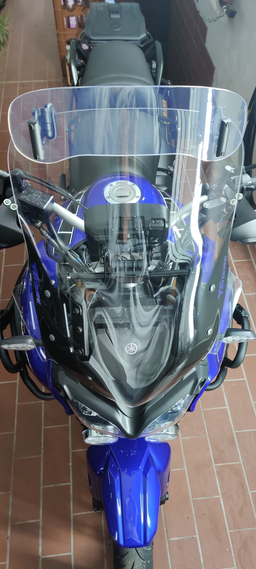

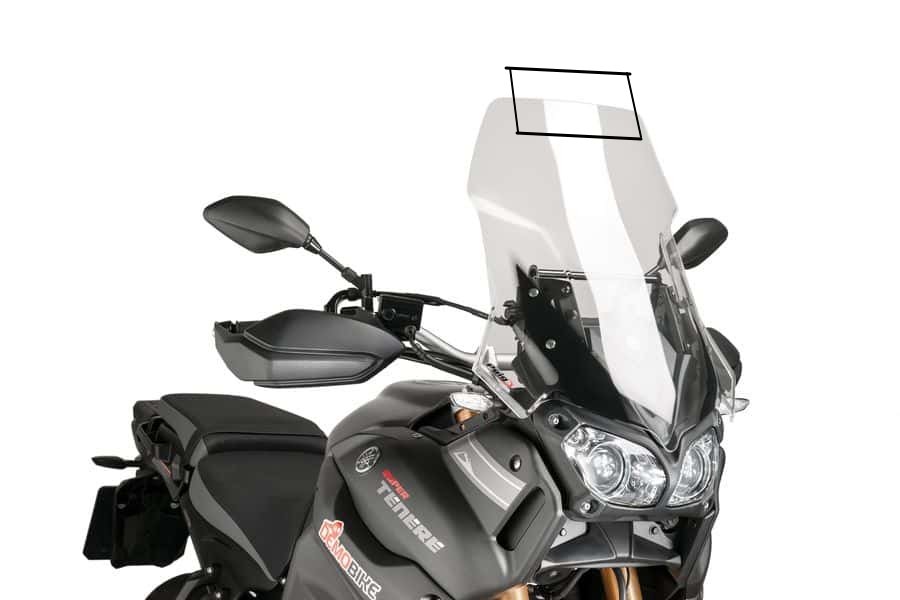

Verfasst: Do 17. Mär 2022, 10:21
von XTZ750zuXT1200ZE
...ich bin vergleichbar groß und nutze die hohe Puig Scheibe in Verbindung mit der MRA Spoilerscheibe. Was soll ich sagen, einfach top. Sieht jetzt vielleich nicht mehr ganz sooo "elegant" aus, ist aber max. effektiv.
MRA Scheibe noch hinzudenken, ungefähr so:
Was mir aber schon passiert ist: die Scheibe ist mir auf der Autobahn mal bei 140 km/h an den Helm geknallt, weil sich die Scheibe aus den unteren beiden Verschraubungen rausgedrückt hat (die "Gummi-Spreiz-Nuppsies" konnten wohl der hohen Windlast nicht mehr standhalten). Ich habe die Sache jetzt mit stabilen Kabelbindern verstärkt. Nachteil: die Scheibe lässt sich so nicht mehr in der Höhe verstellen, was ich ja auch nicht mehr ändern muss.
Es soll aber auch so eine Art Streben im Netz geben, die Scheibe ähnlich stabilisieren sollen...
Südwestpfälzer hat geschrieben: Mi 16. Mär 2022, 11:30 Hallo Frank,
fahre mit meinen 1.98m auch die hohe Originalscheibe. Die passt bestens für uns Lange, wenn Du sie mit einem Spoileraufsatz kombinierst. Meiner stammt von MRA.
