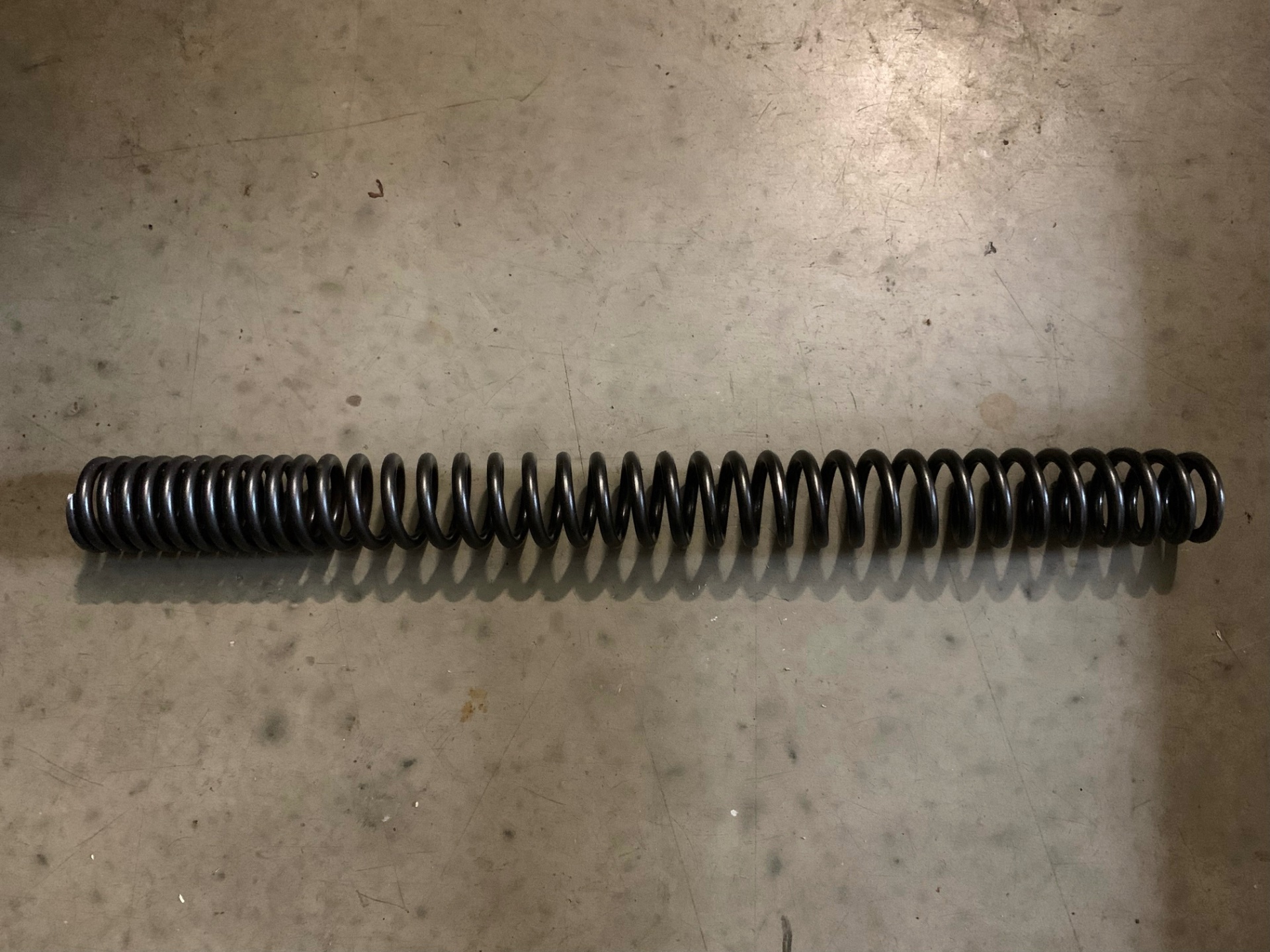

Hallo in die Runde!
Nachdem meine DP01 inzwischen etwa 60.000 km gelaufen hat und ich eigentlich die ganzen Jahre nie
wirklich mit dem Federungskomfort zufrieden war, will ich nun im aktuellen Winter ( :lol: , 15 Grad heute)
versuchen es ein wenig zu optimieren.
Mir ist die Federung vorne zu straff, ich denke gerade kleine Stöße sollte die Gabel eigentlich besser
wegbügeln können als sie es tut. Hat jemand von euch schon Erfahrungen gesammelt mit den progressiven
Gabelfedern von beispielsweise Wilbers oder Touratech? Oder einer Komplettüberarbeitung, wie sie zum
Beispiel FRS anbietet?
Ich fahre aktuell trotz meines 3-stelligen Gewichts schon ich der im Handbuch empfohlenen weichen
Stufe für federleichte Fahrer, wenn ich die Gabel gemäß meinem Gewicht einstelle ist sie mir viel zu
hart und anstrengend beim Fahren auf schlechten Strassen...
P.S.: hinten habe ich seit einigen Jahren ein voll einstellbares Wilbers-Federbein, ein Traum und kein
Vergleich zum Serienteil :daumen:

Ich bin jetzt kein schrauberexperte, aber bietet es sich dann nicht an, bei der Gabel auch auf Wilbers zu gehen? Dann hast alles aus einem Guss und es dürfte auch miteinander gut Harmonieren.
Gerade beim losbrechmoment, das dürfte ja sehr ähnlich sein beim gleichen Hersteller und das ist dass, was in meinen Augen maßgeblich den Federkomfort bestimmt, wenn es zu kleinen stößen kommt. :denker:
Aber wie ich sage, ist nur gefährliches Halbwissen, basierend auf logischen Denkansätzen.

Ich behaupte mal, dass auch die Originalen Federn progressive Federn sind.
Es gibt natürlich auch härtere Federn für etwas gewichtigere Fahrer.
Diese könnten dann mehr Komfort bieten da sie später hart werden. :denker:
Ein Federwechsel geht relativ einfach. Bei 60.000 km sollte allerdings die komplette Gabel überholt werden. (Gleitstücke, Dichtringe)

dem kann ich nur zustimmen.... also ja, nach 60tkm ist es echt Zeit und dann eben komplett zu machen.
Allerdings würde ich mir an deiner stelle mal eine Beratung bei Franz Racing anhören, dieser kann dann nämlich die Gabel nicht nur wieder Fit machen, sondern auch nach deinen Wünschen einstellen, Passende Federn und auch die richtige Menge an Öl.
Und schon ist dein Moped nicht mehr wieder zuerkennen :daumen:

Re: Optimierung Federgabel?
Die Feder bzw deren Verspannung sorgt eigentlich nur für die Höhe der Fuhre bzw sie sollte so weit vorgespannt sein, dass noch genug negativ Federweg übrig bleibt um das Rad auf dem Boden zu halten. Einfachere Modelle haben eine normale Feder mit einer Distanzhülse verbaut. Unsere :xt12: hat progressive Federn. Das Losbrechmoment hängt im wesentlichen von der Fläche der einzelnen Führungselemente ab. Je größer der Gabeldurchmesser, desto größer ist das Losbrechmoment - daran wirst du wohl nichts ändern können. Bleiben eigentlich nur noch die Dämpfungselemente in der Gabel. Wie schon gesagt wurde, könntest du damit mal zu einem Fahrwerksspezialisten gehen. Selber daran rumexperimentieren ohne Detailkenntnisse würde ich nicht.

doppelklick hat geschrieben: Mo 3. Jan 2022, 11:32 Ein Federwechsel geht relativ einfach. Bei 60.000 km sollte allerdings die komplette Gabel überholt werden. (Gleitstücke, Dichtringe)
Dem kann ich nur zustimmen. Und ja nicht vergessen: neues Öl. :engel:

Hallo Dauerschrauber,
bei 60.000 km sollte Gabel und Federbein vom Fachmann überholt werden. Verschleißteile tauschen, neues Öl und wenn gewünscht Federn auf
Gewicht, Einsatzart und Fahrstil anpassen.
In meiner XT habe ich den Öhlins Cartridge Kit in der Gabel verbaut, natürlich in Kombination mit einem Öhlins Federbein.
Die Federn wurden entsprechend meinem Gewicht gewählt, da ich so gut wie nie mit Sozius unterwegs bin musste ich da keine Kompromisse eingehen. Das Fahrverhalten hat sich in allen Bereichen entschieden verbessert, das Ansprechverhalten von Gabel und Federbein sind sehr feinfühlig.
Die Dämpfung hat super Reserven, die Zielgenauigkeit ist excellent und der Verstellbereich ist riesig. Mit der XT war ich jetzt 3 mal in Meltewitz beim Enduro Action Team und habe im Sommer ca. 1.000 km Schotterpisten unter die Räder genommen. Auch auf der Landstraße kann man damit die gebückten ein wenig vor sich herjagen. Nachteil ist halt die Investition, gerade wenn das Moped schon etwas älter ist.
Da ich nicht weit weg wohne kannst Du ja mal zum testen vorbeikommen.
Ein Bekannter, ich schätze ihn auf +130 kg, hat sich von Wilbers das Fahrwerk seiner Suzuki optimieren lassen und ist damit auch sehr zufrieden und flott unterwegs. Er hat in der Gabel Federn und Öl getauscht und ein Federbein mit der passenden Feder gekauft.
Gute Fahrt wünsche ich allen!

Exgeselle hat geschrieben: Mo 3. Jan 2022, 18:14 Nachteil ist halt die Investition, gerade wenn das Moped schon etwas älter ist.
Das Moped ist doch nicht alt. Gerade mal 60.000 km.
Ich habe bei meiner :xt12: gerade letzte Woche die Gabel überholt und ein Öhlins Federbein eingebaut.
Km-Stand: 172.000
Bei 60.000 km lohnt sich die Investition allemal.
