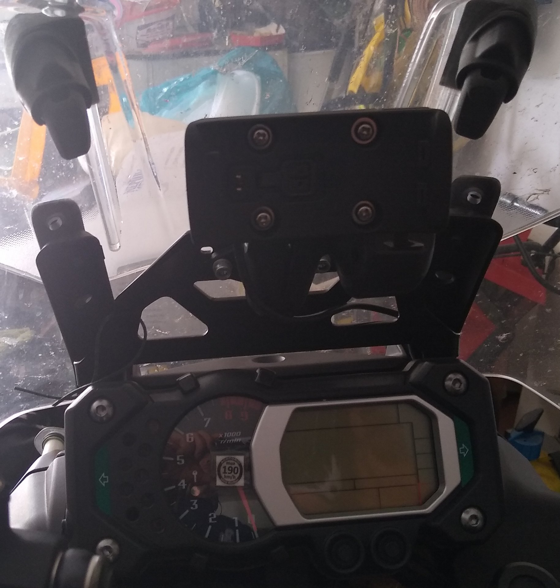

Leider wird das 396 in der Motorradhalterung nicht geladen. Hatte schon Kontakt zu Tante L.. Ich soll es wieder einschicken.
Anscheinend haben die Kontakte der 396 und der Halterung kein Kontakt. Hat jemand ein Tipp / was kann ich machen bzw. ausprobieren, bevor ich das 396 zurück sende?
Die Stromversorgung ist in Ordnung.

Auf dem Bild leider nur schwer zu sehen... Sind die Kontakte auf der Halterung sauber? Ich vermute diese Schrauben die zu sehen sind, stehen nicht "über"? Ich hab "leider" ein tadellos funktionierendes TT400, das ich auch immer wieder (spätestens beim Waschen der :xt12: ) aus der Halterung rausnehme. Aber mit "Kontaktschwierigkeiten" hatte ich an der Halterung damals nur ganz zu Beginn mal gelegentlich Problemchen, bis ich nach der Wäsche des Motorrads diese superfeinen Kontaktstifte jeweils auch kurz abgewischt habe (wirklich nur ganz kurz mit dem Lappen drüber - eher im Hinteropf dass das Zeugs beim restlichen Trockenvorgang nicht korrodiert).

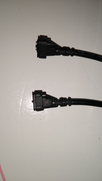

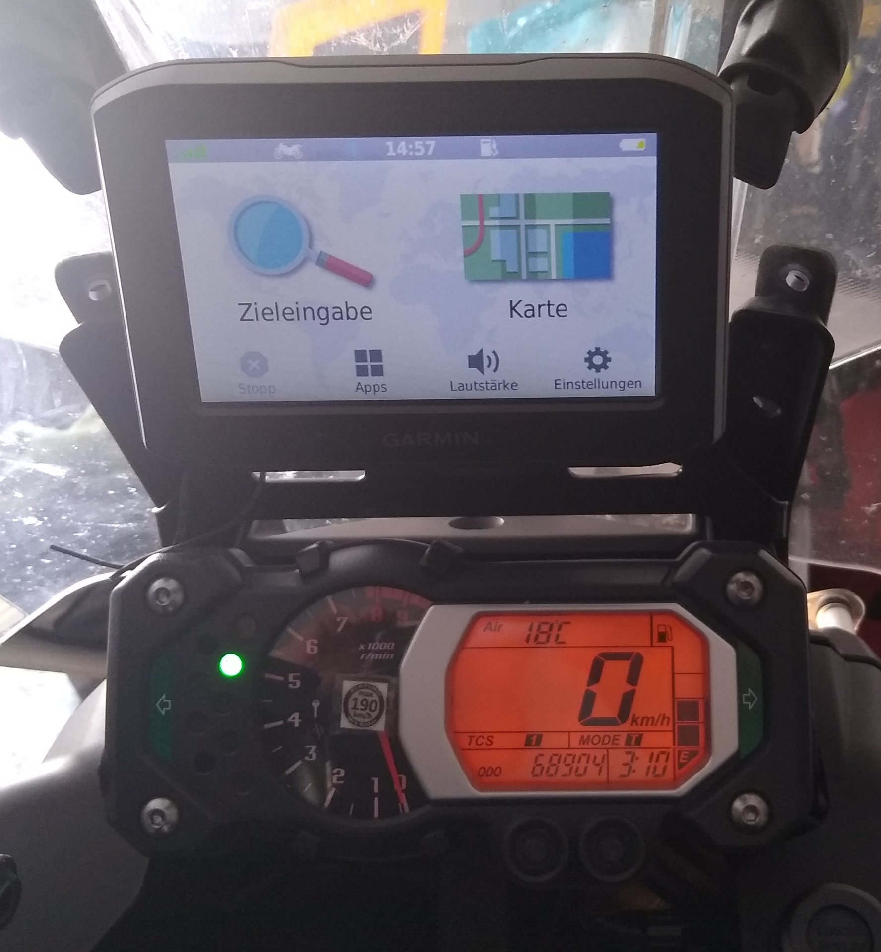

Lag am Ladekabel. Die Pinns vom 395 Kabel sind zu kurz.
Anstandslos von T. L... das richtige zu gesendet bekommen.
Jetzt nur noch Umbauen.
Beiträge: 937
Km-Stand: 75750
Re: zumo 395 / 396 never-ending story
Beitrag von Frankziscaner »
Oben das Kabel vom 396.
Die Pinns sind gut 1 mm länger.
Unten vom 395
