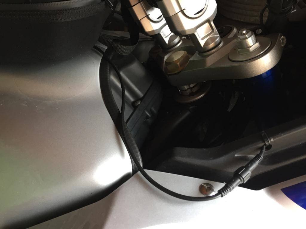

unter "USB Anschluss nachrüsten" wurde hier bereits ausführlich geschrieben. Dass es keine tauglichen Steckverbindungen gibt, kann ich nicht bestätigen.
Ich habe mit unterhalb der Bordsteckdose Strom abgezweigt, mit Schrumpfhülsen abgedichtet und mit einer Verbindung mit Dichtring versehen.
Hat kleines Geld gekostet und funktioniert bei jeder Witterung. (Ähnliche Steckverbindung, wie bei Tom Tom Geräten.)
Wenn die Verbindung nicht genutzt wird, mache ich einen Blindstecker drauf.
Reinhard
