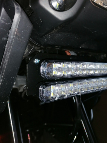

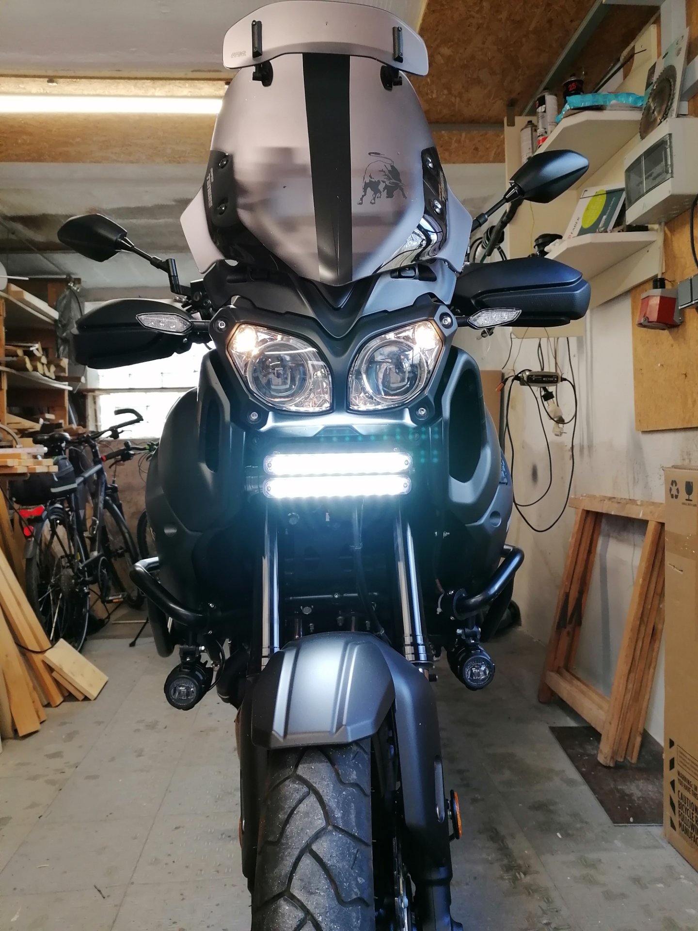

So, liebe Freunde, jetzt ist hoffentlich Schluss mit "Übersehen werden" (wenn man nicht "zufällig" die Nebler an hat).
Der Rappe blinzelt jetzt ordentlich nach vorne... sieht fast so aus, als wären die Äuglein schon immer da.
Grüße in die Runde
Torsten
PS: Hat einer von euch einen Tipp für weiße Standlichtlampen (natürlich Halo, LED geht ja nicht und ist von außen auch sofort zu erkennen).
Muss eh schon damit rechnen, dass die TFL für ein angeregtes Gespräch am Straßenrand sorgen werden

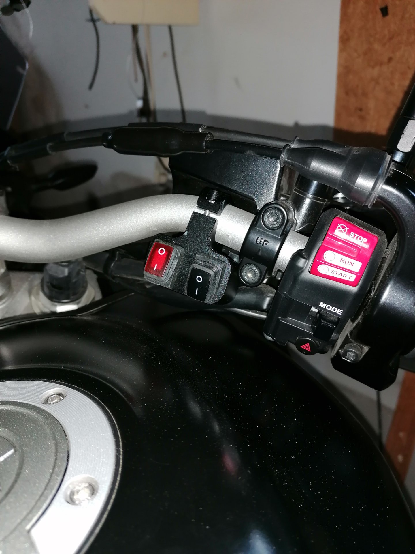

Hallo Volker, danke für den Tipp... Ich muss das auch noch mal nachlesen. Ich habe im Augenblick TFL und Hauptscheinwerfer auf einen Doppelschalter gelegt (Bild) und die Dimm-Leitung nicht angeschlossen. Damit kann ich die TFL komplett ausschalten (Bei diesen LED-Balken wird beim Dimmen nur eine Reihe ausgeschaltet, die Helligkeit bleibt). War mir nicht sicher, ob das bei Kontrolle nicht noch mehr Diskussion auslöst.
Gruß Torsten
Gruß Torsten

wenn die LED TFL ein E Prüfzeichen als TFL und Standlicht haben, dann sollte es keine Probleme geben. Zumindest damit nicht.
Das Problem bei der XT ist jedoch die Lichthupe. Die fuktioniert bei Dir nun wahrscheinlich nicht, wenn Du das TFL an hast. Ein Forumskollege hat im Wiki eine Lösung hinterlegt.

Sorry Volker, bin noch nicht so lange im Forum und kenne noch nicht alle Verknüpfungen. Was heißt "im Wiki hinterlegt"?
Danke für den Hinweis, Lichthupe hatte ich echt nicht auf dem Schirm. Kann aber nicht anders sein, wenn der Strom nach dem Relais unterbrochen ist...
