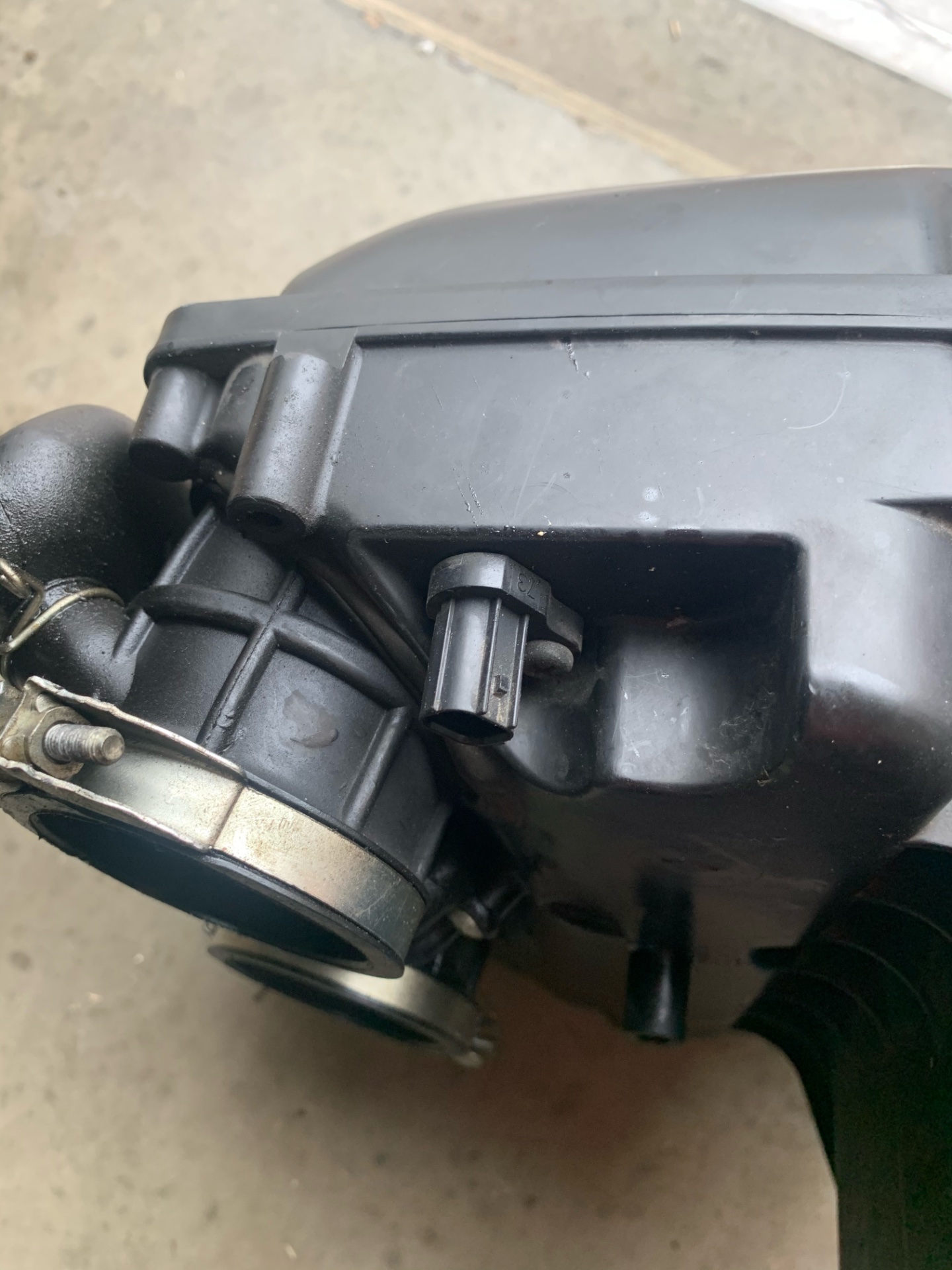

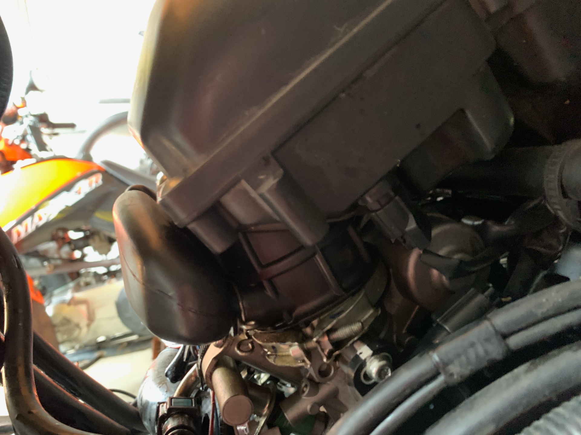

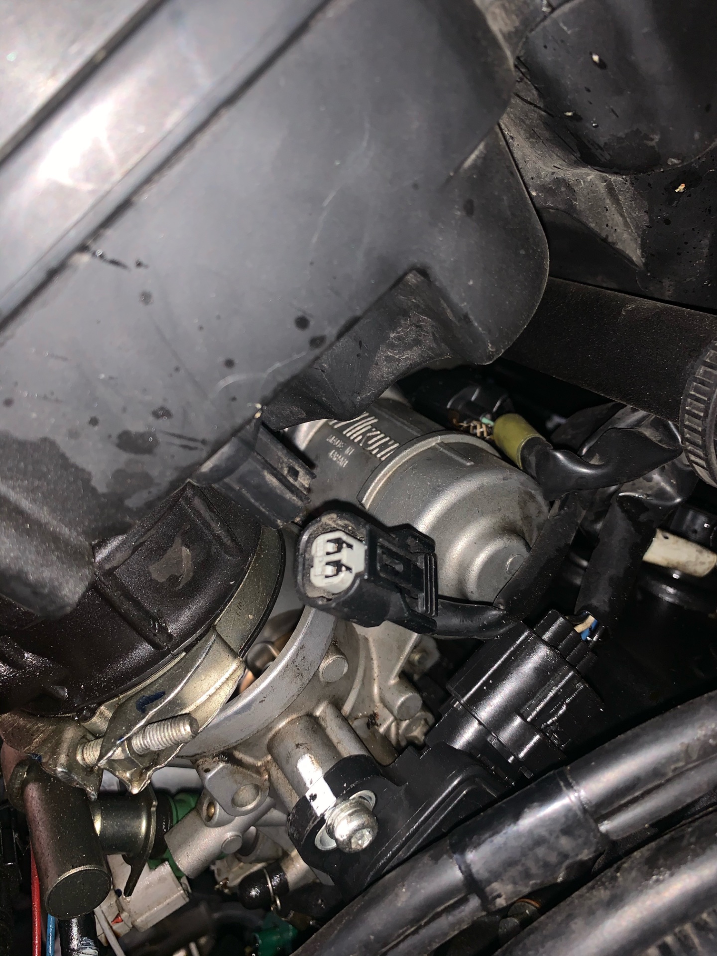

Ich habe Heute extra die Verkleidung und den Lufi entfernt um Bilder zu machen.
Sie leidet ein wenig an Inkontinenz.
Auf dem 2. Bild ist auch ein wenig der wahre Grund des Ausbaues zu sehen.Sie leidet ein wenig an Inkontinenz.

...das kommt davon wenn man "schnell schnell alles fertig haben will....". Es war wirklich nur der Stecker.
Hab den vollständig ausser acht gelassen.
Unter dem Tank sind zwei Stecker, die evtl. sogar untereinander vertauscht werden könnten. Habs aber nicht probiert. Will auch nicht.
