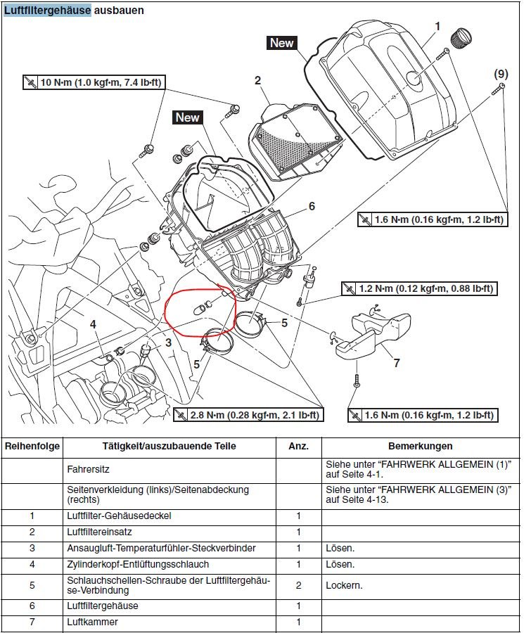

Unten links, zwischen den Entlüftungsschläuchen und dem Motorblock eingeklemmt fand sich dann das Teil, welches auf dem angehängten Bild zu sehen ist.
Weiß jemand, ob das überhaupt von unserer Dicken ist?

Morgen
Ich mein dass der Schnupsel an den Lufikasten gehört

Hallo FatMan,
das Schlauchstück gehört an der linken Fahrzeugseite auf den "Ölablauf"des Luftfilterkasten.
Dort befindet sich ein kleiner Plastikstutzen.
Leider kann ich dir gerade kein Bild senden. (Aber ein Bild oder eine Zeichnung kommt bestimmt noch von einem anderen Foristi)
Ah, Trigger war schneller.

Re: Wo kommt das her? (Abdeckkappe Orange)
stimmt, grüß Carlo

Kleines Update:
Ich bin mittlerweile doch wieder bei der Theorie das es was von der Straße war. Oben am Luftfilterkasten hängt nämlich noch was
Sieht aber genauso aus.
Es gibt noch ein ähnliches Teil.
Dieses wird zum Synchronisieren der Drosselklappengehäuse benötigt und ist auf der rechten Seite.
Dieser Blindstopfen sollte aber schwarz und in ø kleiner sein.
... vielleicht ist es einem Mech abhanden gekommen und in den Tiefen der XT verschwunden. Er hat's ersetzt und jetzt ist das "alte" Teil wieder aufgetaucht.
