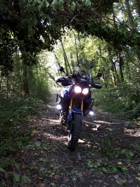

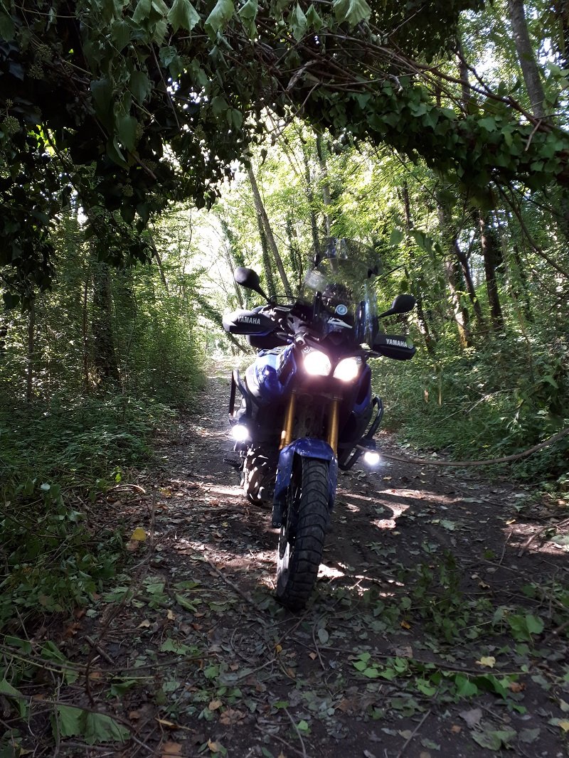

Servus Redbarett,
ich habe die Fernscheinwerfer am sw-motech-Bügel montiert. Derzeit ist meine XT aber nicht fahrbereit, also dauert das mit dem Foto 'nen Moment.
Die Hawk sind in Höhe der mittleren Strebe des Bügels montiert und so eingestellt, dass sie den Gegenverkehr nicht blenden resp. so wenig wie möglich. Ich habe sie in den Brennpunkt des HS ausgerichtet mit einer leichten Tendenz zum rechten Fahrbahnrand, eben damit der Gegenverkehr nicht belästigt wird, ich aber trotzdem wahrgenommen werde. Hier mal ein recht aktuelles Foto:
Leider gibt's von sw-motech keine STVZO-konformen Sätze mit 1 x Nebel und 1 x Fern. Für mich jedoch die perfekte Ergänzung zum HS, das zusätzliche Licht hilft bei Nachtfahrten deutlich...

Moin leone blu,
Genau dafür bin ich auf der Suche. Das Ablicht ist nicht so dolle, Nebler haben einen relativ kurzen dafür aber breiten Lichtkegel und bringen nur bedingt mehr Licht nach vorne. Daher hab auch ich an niedrig angebrachte und kurz eingestellte Fernscheinwerfer gedacht. Foto im dunklen wäre echt super, eilt auch nicht. Auch ein Foto von dichtem an dem man ein wenig die Größe erkennen kann wäre klasse.
