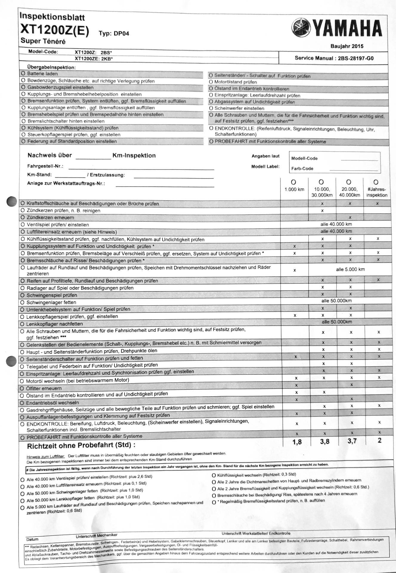

Wenn man dem Inspektionsblatt Glauben kann, dann
dauert die
1.000er ..... 1,8 Std.
10.000er .... 3,8 Std.
20.000er .... 3,7 Std.
40.000er .... plus 2,6 Std. für Ventile
50.000er .... plus 1,0 Std. für schmieren LKL und Schwingenlager
Speichenprüfung ... 0,6 Std.
