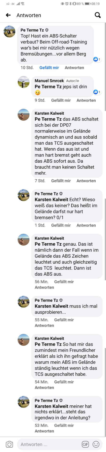

Moin in die Runde.
Ich bin einer XT Facebook Gruppe beigetreten, in welcher man sich brav vorstellen soll und verlautbart, was man mit der :xt12: demnächst so vor hat.
Bei mir steht ja das Endurotraining an.
Daher kam direkt die Frage eines Kollegen nach einem ABS Schalter. Würde bejaht, danach kam der Kollege der meint bei der DP07 mit TCS Off regelt das ABS nicht im Gelände...
Das ist dass erste was Ich höre 🤣
Ich hab den Verlauf mal angehängt, dass Ich nicht alles abtippen muss.
Was meint ihr dazu ?

Also ich hatte im schotterpass bei meiner dp07 die TCS aus und das abs war meiner Ansicht nach noch aktiv. Die Abs leuchte am Cockpit war definitiv aus, nur die TCS leuchte war an.
Ich verweise diese Aussage mal ins Land der Fabeln. Einzig wenn die dp07 auf dem hauptständer steht und du nur das Hinterrad antreibst dann schaltet das Abs aus und die leuchte kommt.
So ist es bei mir und die hab ich 2018 neu gekauft. Ist slles original.

das Thema hatten wir beim Endurotraining auch... also nicht: wie schalte ich ab..... sondern: An oder Aus.
Die Meinung des Instruktors: Lass an.... Funktioniert auch auf Schotter gut und hilft auch dort schneller zum Stillstand.
Das war nun das Anfängertraining.... ja wir machten auch Bremsübungen und ich hatte das gefühl... das passt schon so.
Bei weitergehenden Trainings wäre das evtl. interessant, aber, dann kann man sich ja einen Schalter legen.
Ich denke auch da kommt es eben darauf an, was kannst du schon mit der Karre und was willst du erreichen?
Viel Spaß beim Training :daumen:

Ich glaube mich zu erinnern iwo gelesen zu haben das die Elektronik des abs erkennt ob man auf Schotter bremst bzw. im Gelände unterwegs ist.
TCS soll off-road ausgeschalten werden Laut Yamahamechaniker.
Kann aber alles nur „Werbung“ sein.!!!

Also Ich hab mich der Sache gestern angenommen, bin auf Schotter sowie Wiesen und einem Acker mit tieferem Material gefahren und habe Bremsversuche gemacht.
Egal in welchem Modus das TCS ist regelt die DP07 auf dem Hinterrad das ABS mit rein.
Man merkt ganz genau wie es blockiert und wieder aufmacht.
ABS Off Schalter gedrückt und logisch unabhängig vom TCS hinten auf Block beim Bremsen.
Also wie Pan schon festgestellt hat ab ins Land der Fabeln damit ;)
