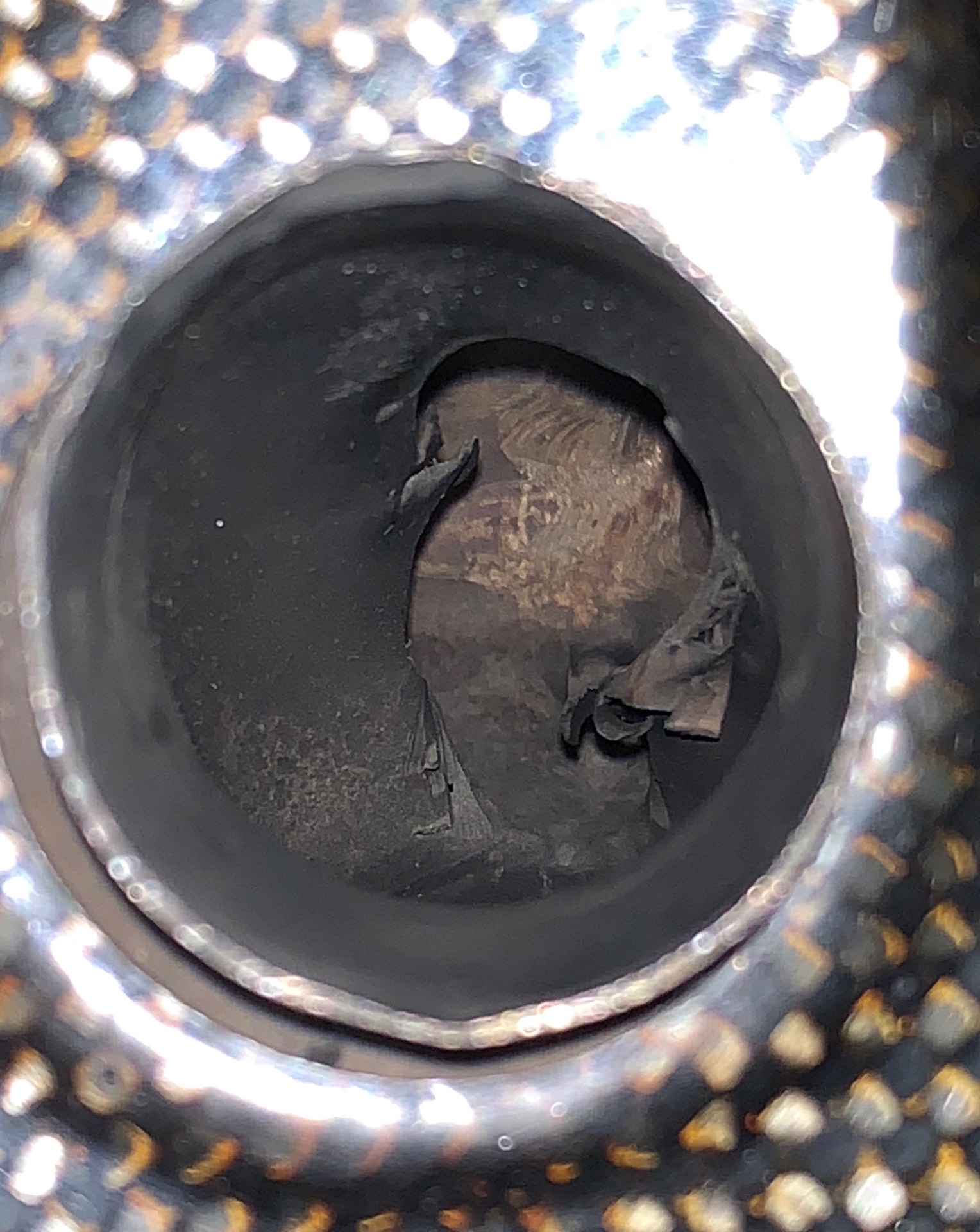

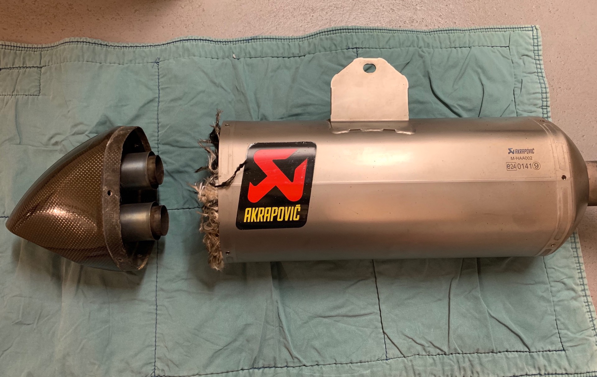

Blick auf das Innenleben des Akra von der Auslassseite mit entfernter Endkappe.
Leuchte ich von oben in den geöffneten Auspuff, kann ich im Eintrittsbereich der Abgase ein gelochtes „Prallblech“ erkennen.
Sieht soweit gut und original aus.

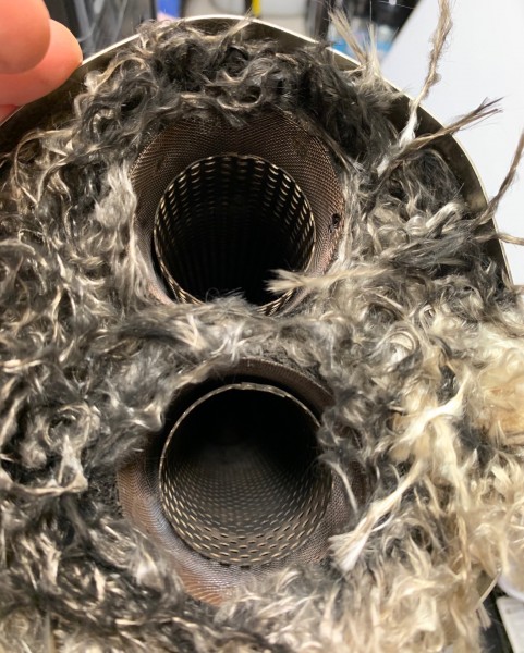

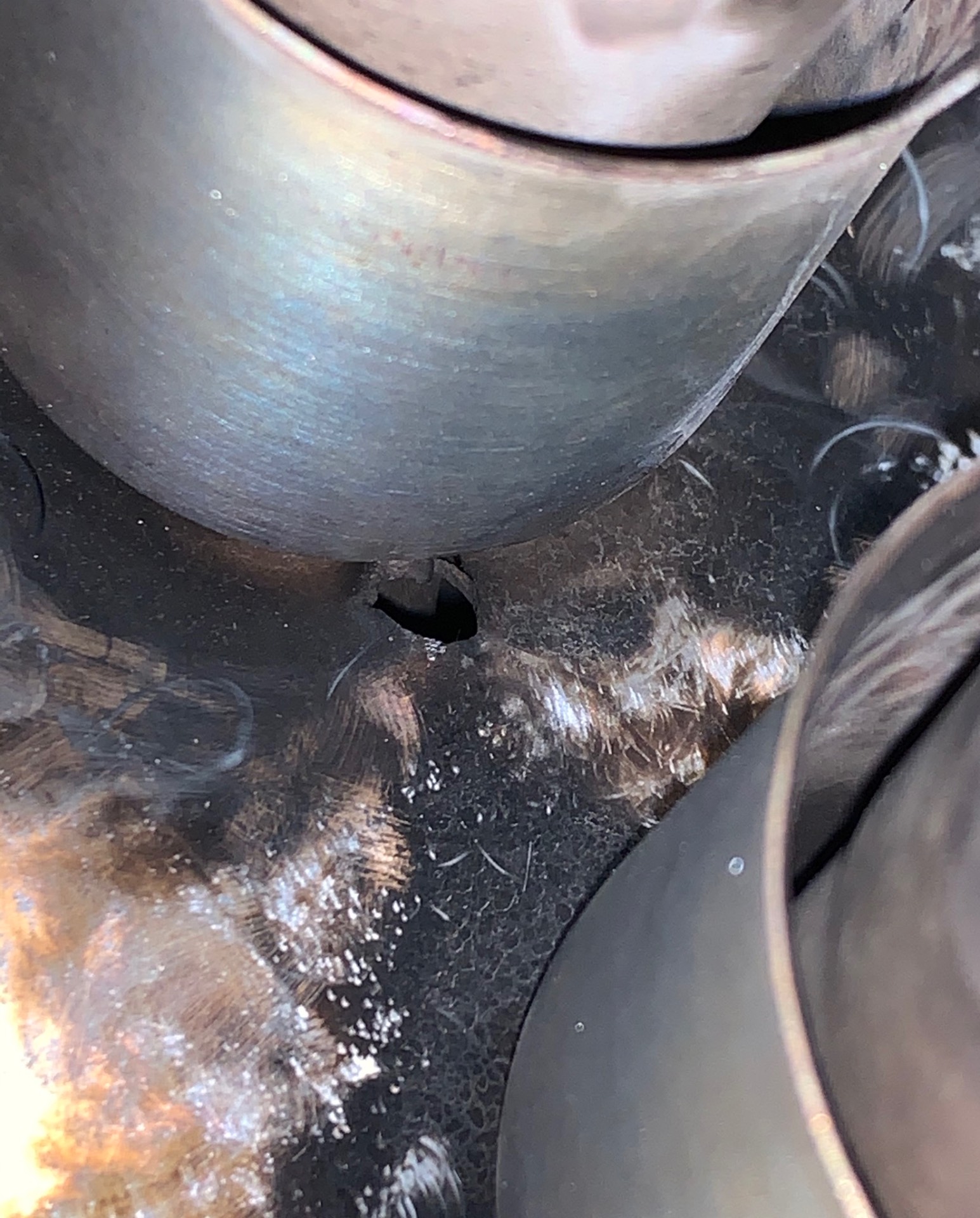

Von der Innenseite gesehen, das untere Endrohr wurde von außen + unten durchstochen.
Der Durchstich endet vor dem Bogen des oberen Endrohr

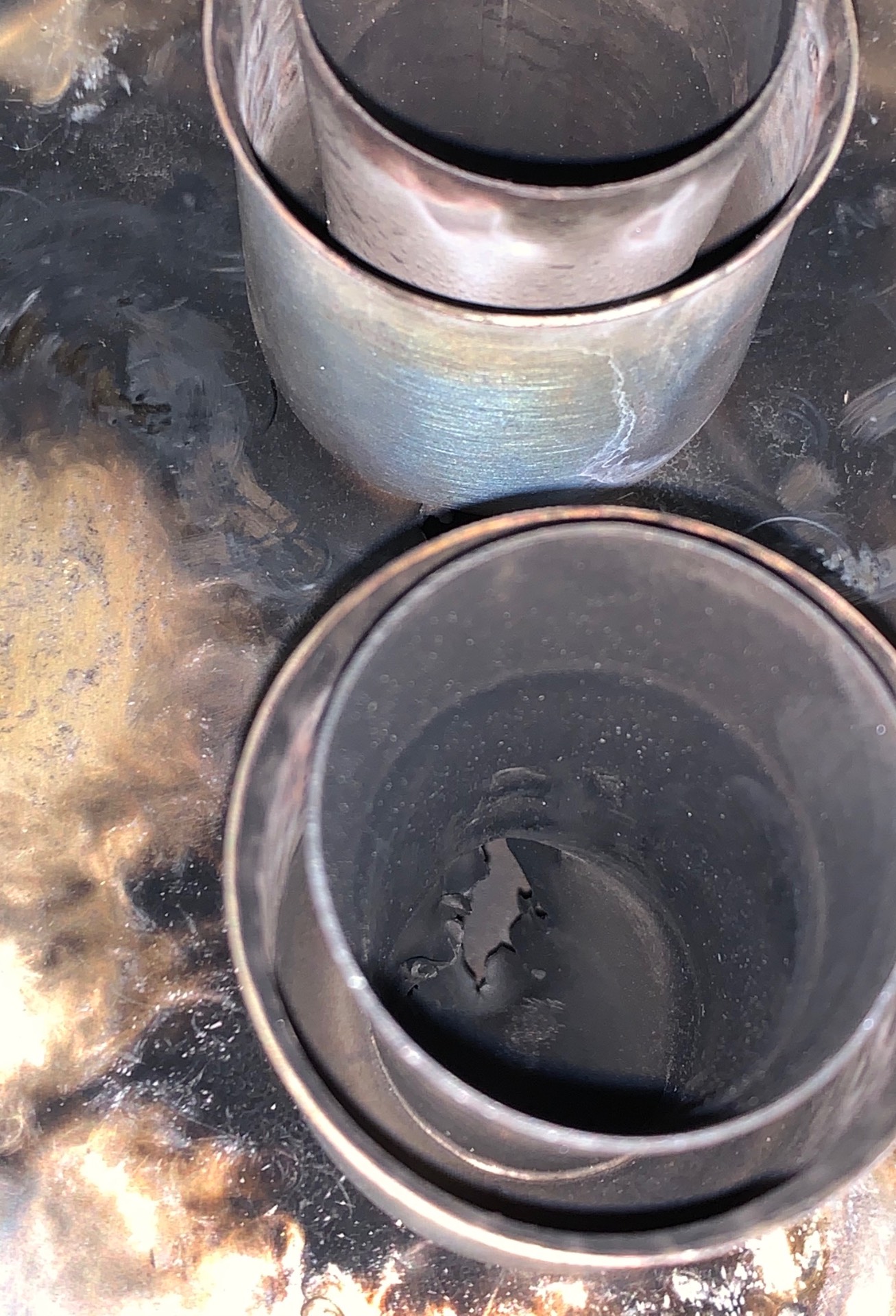

Bild steht auf dem Kopf, der Durchstich vom unteren Endrohr von außen betrachtet.

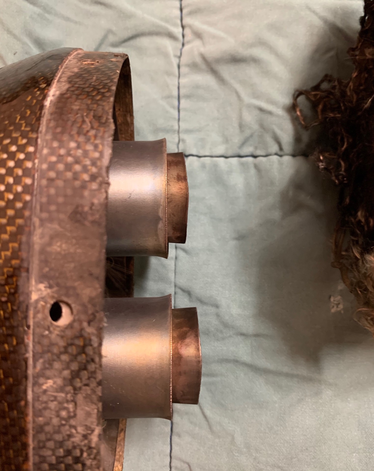

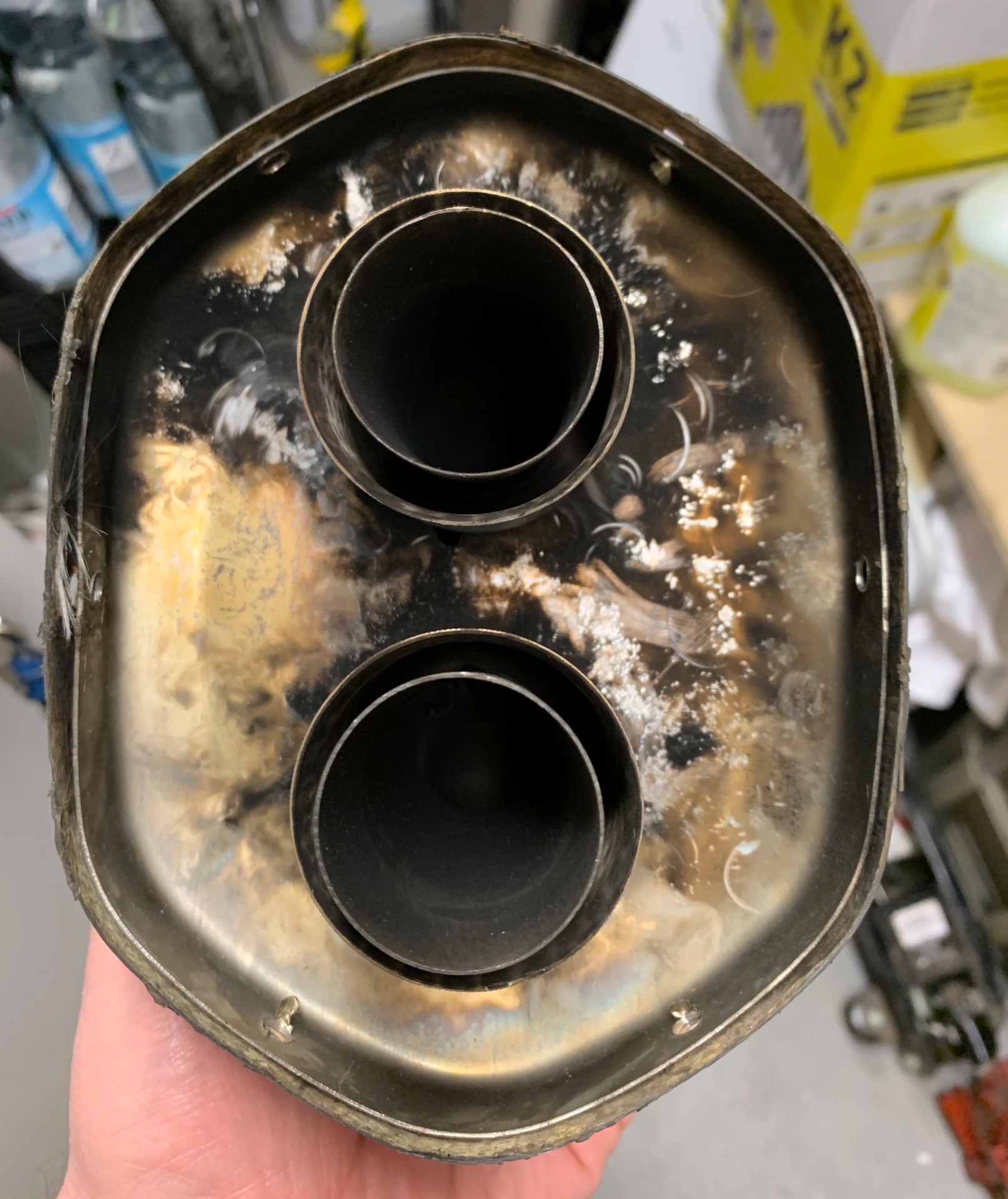

Blick von innen auf die Endrohre, eingefasst von dem Abschlussblech welches den Auspuff schließt.
Aber wie muss es oben original aussehen?
Jetzt hätten die Abgase außer dem Prallblech am Einlass keinen weiteren Widerstand 🤷‍♂️.

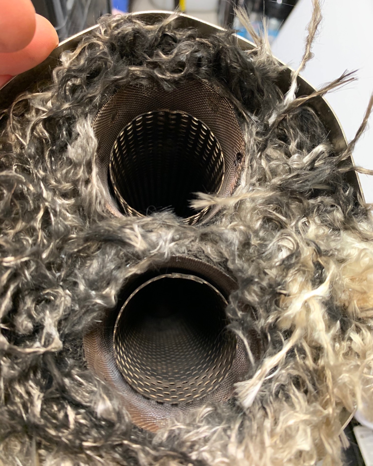

Ich glaube da hat wer was abgetrennt.....
Denke das Rohr D=35 mm müsste länger sein.
Vielleicht gelocht und am Ende verschlossen.
Sowas in etwa müsste da fehlen.......
