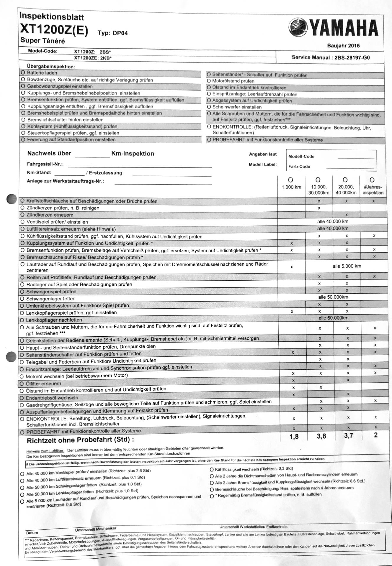

Der steht in der Bedienungsanleitung und gleicht dem download/file.php?id=29086&mode=view

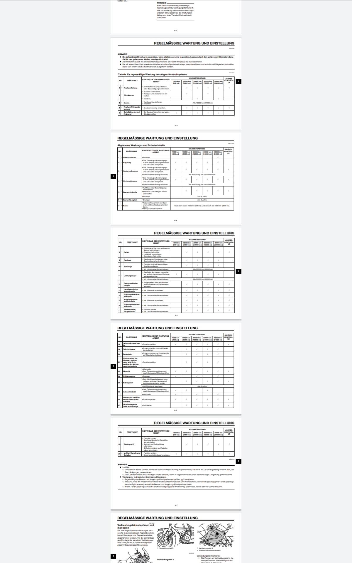

Der aus der Bedienungsanleitung

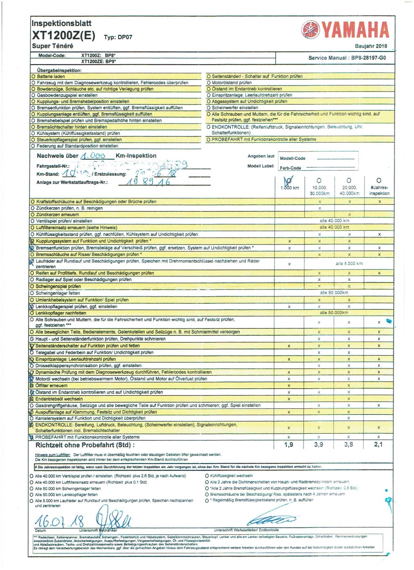

Moin. Vielleicht so etwas? ;)
