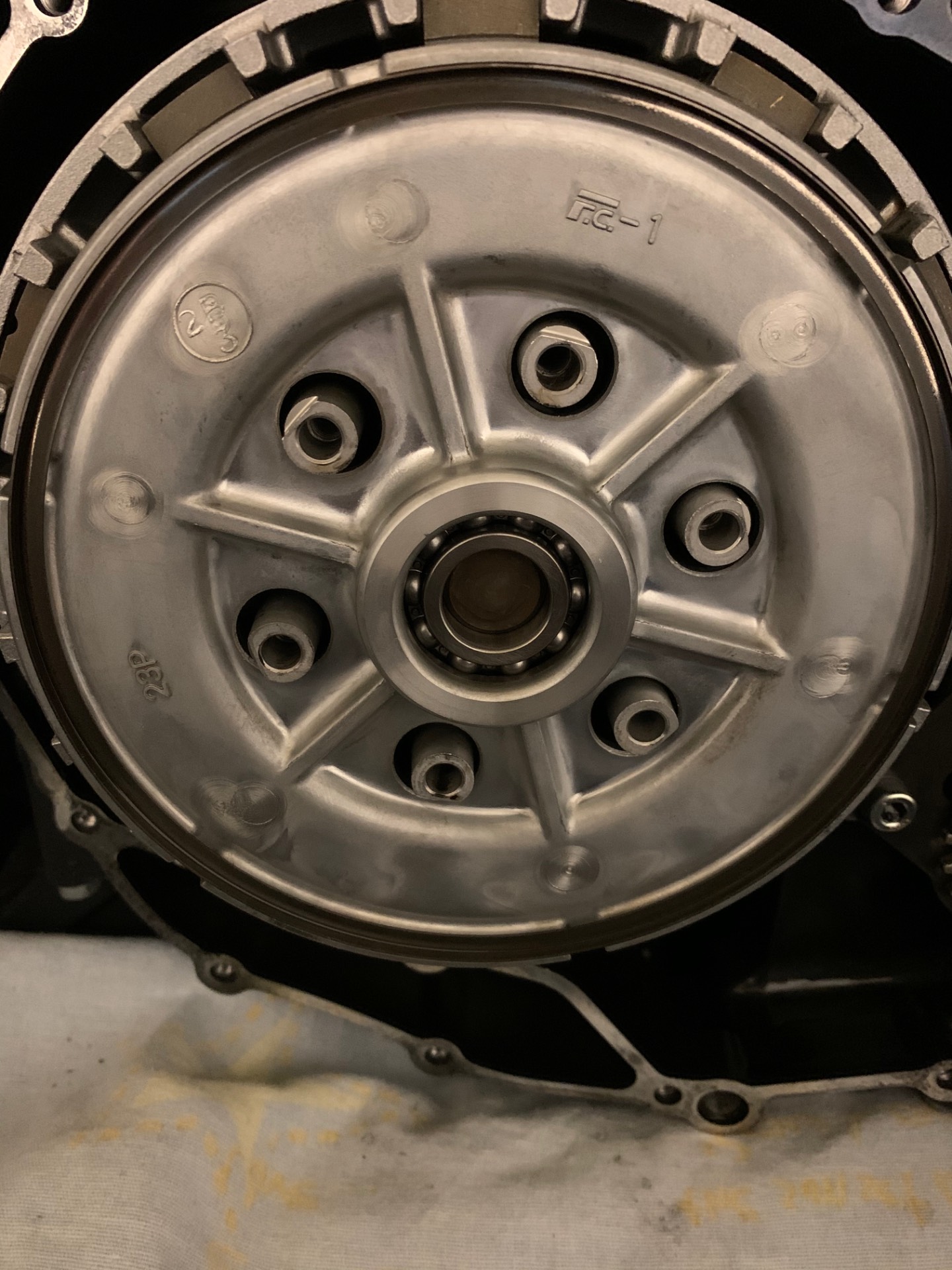

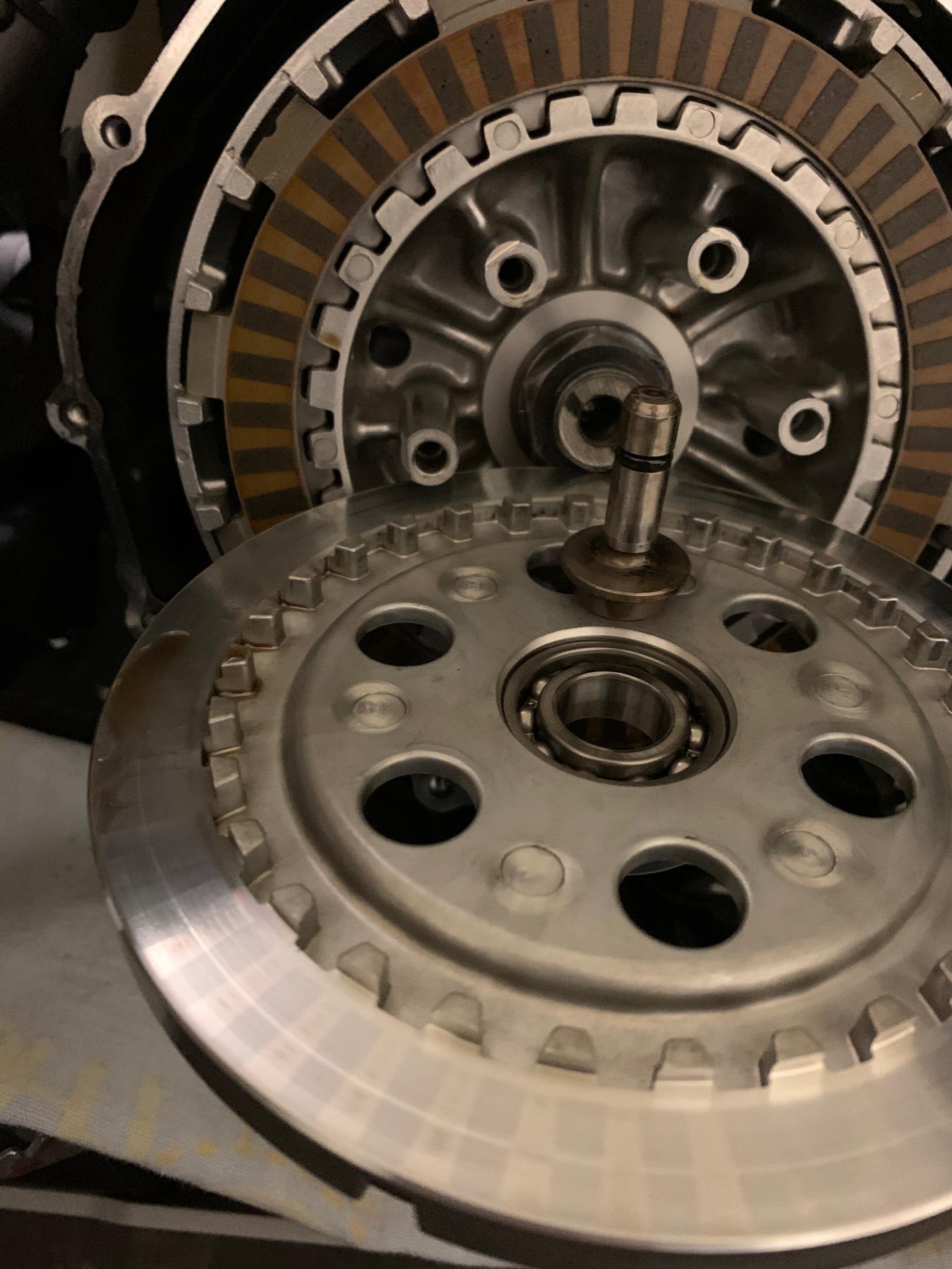

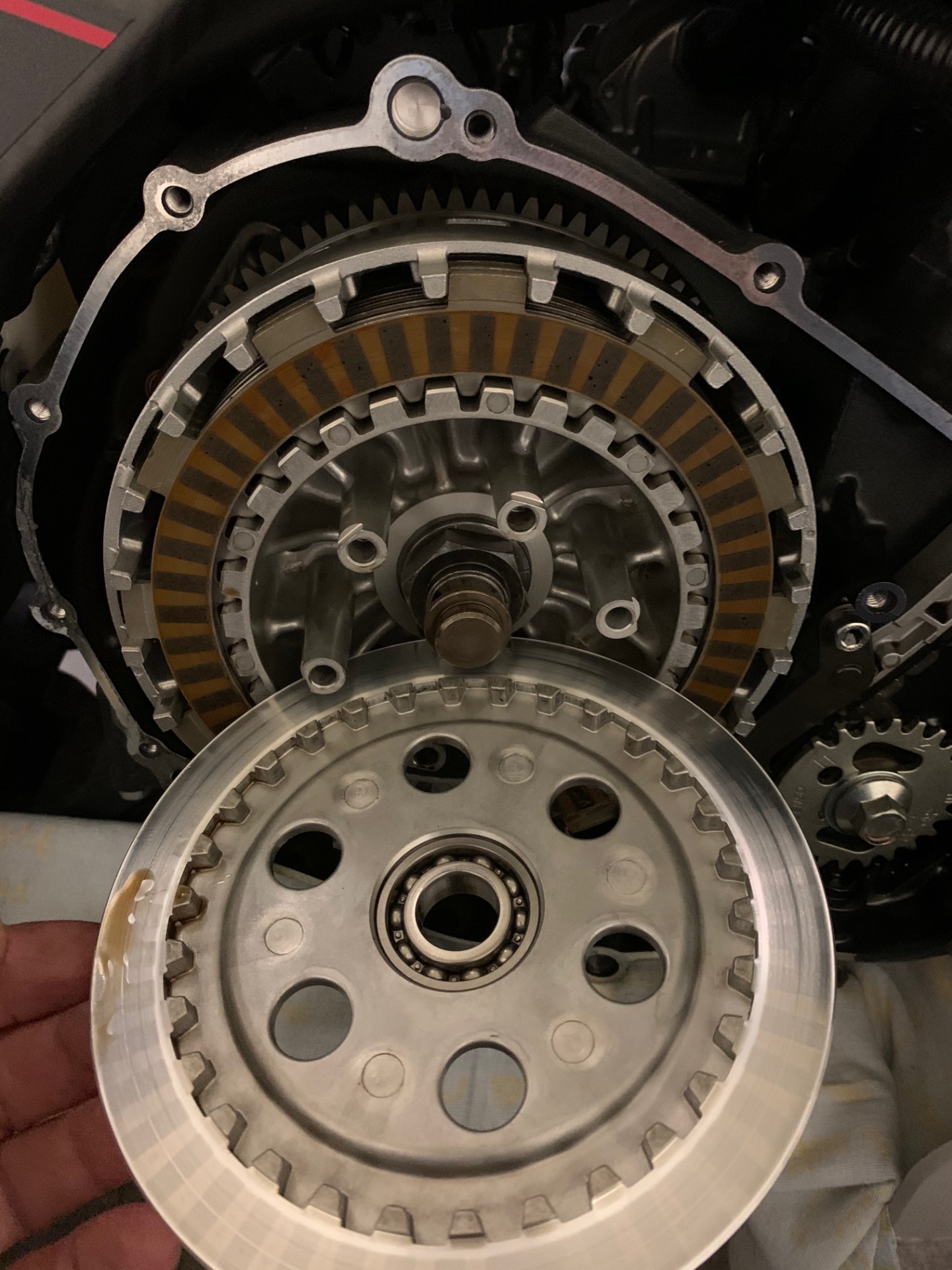

Da es gerade geöffnet ist.
71tkm und das Lager läuft einwandfrei.
Ist das überhaupt ein anfälliges Teil, das es schon bei einem neuen Motorrad Problem machen sollte?
Hier zumindest darüber nichts durch Zufall quer gelesen.
Grüsse basti

Der Kupplungskorb wird gegen einen aktuellen getauscht.

@Sebi sehe ich das richtig, dass das Lager bei Dir keine Geräusche macht?
Vielleicht ist ja ein :xt12: Fahrer in der Nähe von Rosenheim, bei dem ich mal probehören kann nach der Ausgangsbeschrränkung.
Ich hab ja sonst keine Probleme, bis auf das lautere Geräusch das im Stand deutlich zu vernehmen ist. Zieh ich die Kupplung dann ist es weg. Evtl kann ich mal n Video machen. Danke für die tiefen einblicke in deine Kupplung :-) :daumen:
