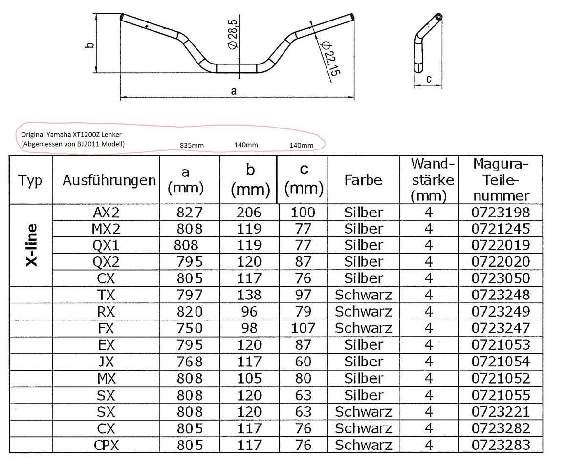

ich bin noch immer auf der Suche mir einen passenden Lenker zu suchen.
Hatte auf der Big einen Renthal. Der hat ziemlich gut gepasst.
Habe mir diesen hier bei Renthal herraus gesucht und finde der kommt von den Abmessungen ziemlich gut hin.
https://www.motocrosscenter.com/shop/en ... 01-bk.html#
Etwas niedriger, fast so breit und weniger gekröpt als das Orginal (Daumen schmerzen vorhanden).
Bar Dimensions
Width / Dim A 816
Height / Dim B 115
Rise / Dim C 77
Clamping Width / Dim D 105
Sweep / Dim E 45
Control Length / Dim F 220
Dim G
Height / Dim Bv 115
Mounting Diameter 28.6mm / 1+1/8"

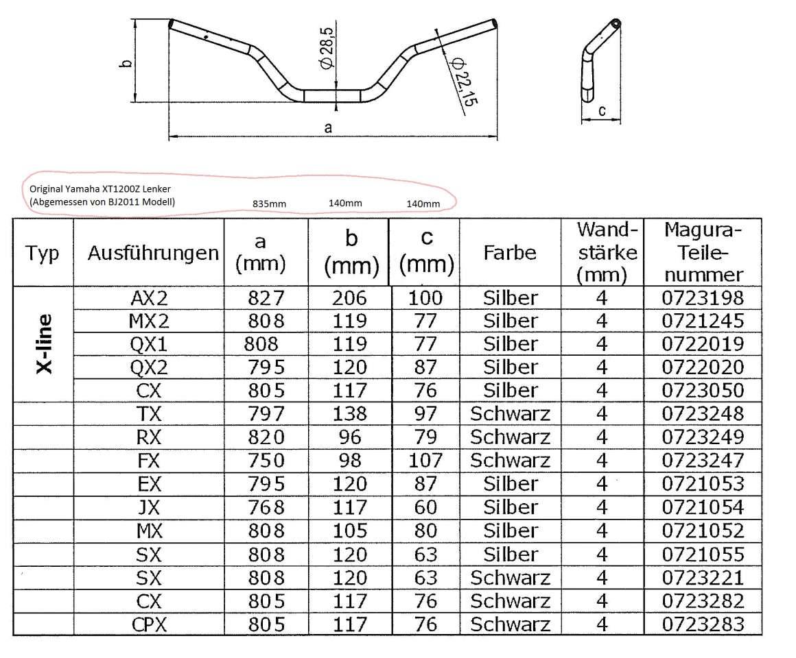

Die Magura liste stammt hier aus dem Forum. Habe sie wiederverwendet zum direkt vergleich.
Was meints die Gsellschafft´?
