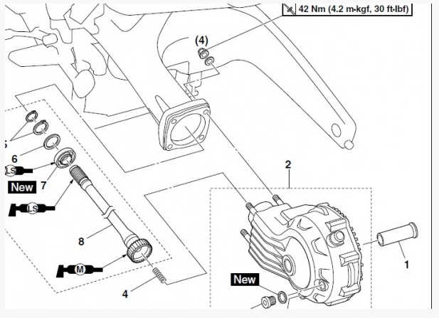

Hallo, bin ganz neu und meine neue Yamaha XT 1200 ZE bekomme ich am Freitag.
Stelle mich dann mit Bild auch korrekt vor.
Habe aber schon Zubehör dazubestellt und selber noch zum Anbau besorgt.
Für den hinteren Spritzschutz, da werden ja Haltestreben angebracht, am Kardan z. Bsp., wären Drehmomente zum wieder anziehen, nicht schlecht zu wissen.
Über meinen Händler nach einen WHB gefragt, gibt es nicht mehr von Yamaha.
Gibt es eine Quelle, in deutsch, wo man bestellen könnte?
B Lösung wäre, wenn jemand die Drehmomente von dem Übergang Kardanwelle zum Hinterrad (4 Schrauben,viereckig), und für die Bremsankerstrebe wüsste?
Gruß Frank

Hier Lösung B.
Eine aktuelle Bezugsquelle für ein WHB habe ich gerade nicht....

Du bist der Beste.....Dankeschön!!!

ganz vergessen: Bremsankerstrebe 30 Nm.
