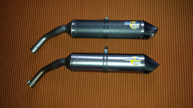

Hi @all
Ich hab mal ne Frage an die Leo Besitzer.
Diese Woche ist mein Wochenendprojekt gekommen (siehe Bild) und wollte mal fragen ob es normal ist, daß bei der Carbon-Version das Rohr unten fest ist und beim anderen Slip-on ist?

Re: LeoVince SBK Slip On Evo 2
Der Leo wurde im Laufe der Produktion geändert, der mit dem losen Rohr hat Einigen die Blinker verschmort. Also NORMAL.
Bei dem den ich hatte, Leo Carbon, war das Rohr fest und meine Blinker sowie mein H&B Träger hatten keine Brandschäden.
Hallo Mark.
Beim Leo gab es eine erste Baureihe wo das Rohr nicht fest war und bei der zweiten Baureihe war der Leo in einem ganzen Stück, also so wie auf deinem Bild der in Carbon.
@Helmut
Ja das mit dem verschmoren hab ich hier schon gelesen.
Seh ich das richtig, das es in dem Fall dann eine frage der Ausrichtung ist mit dem losen Rohr?
@Oskar
Also ist es nur Produktionsjahr bedingt?
Mark, genauso ist es. Vor allem die obere Halterung am Rahmen muss haargenau ausgerichtet sein.
Allerdings mit dem langen DB Eater (Rüssel) gehen die Abgase mehr nach unten dann sollte nix passieren.
Um die Frage an Oscar zu beantworten, ja es ist Produktionsjahr bedingt, wobei in dem Jahr wo mein Leo (festes Rohr) gebaut worden ist gab´s den auch als Slip On.
