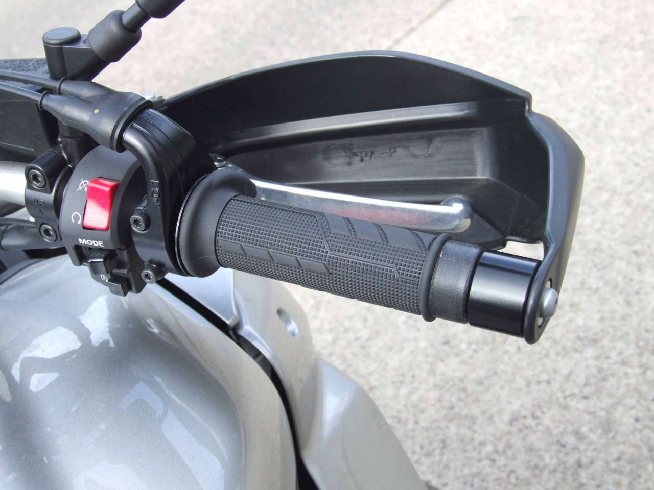

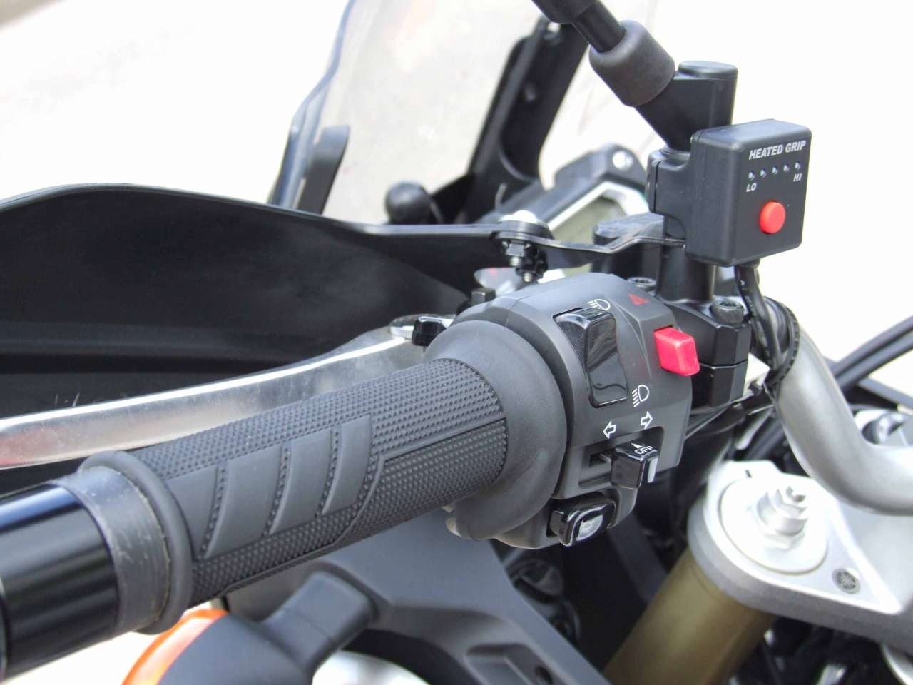

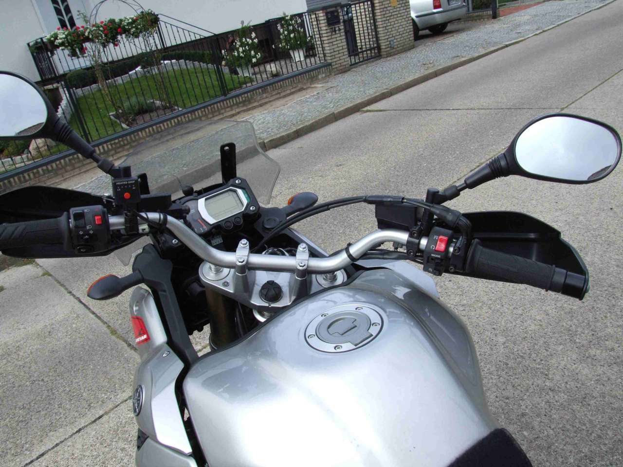

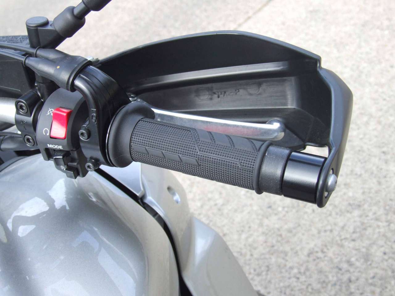

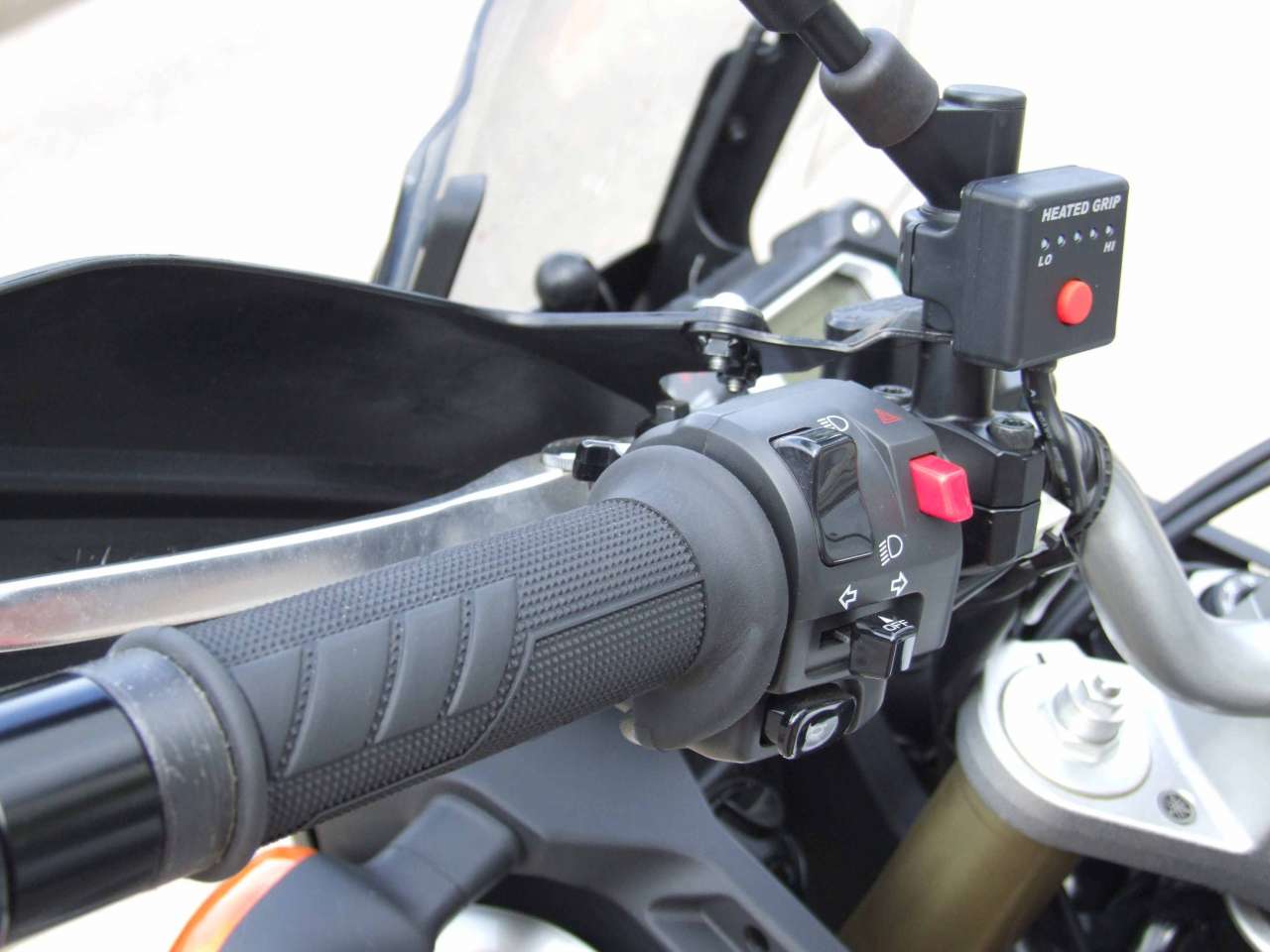

Da es jetzt etwas frisch ist am Morgen hab ich nun auch Heizbare Handgriffe montiert.
Von Amazon, "Noname 315-607 Heizgriffe offenes Ende für 22 mm Lenker, elektronischer Schalter mit 5 Stufen"
Hat 45,- inkl. Versand gekostet.
Da sie kürzer sind als die Originalen habe ich noch zwei Distanzringe aus Kunststoff gedreht und mit eingebaut.
Da rechts der Heizgriff sehr lose saß half eine Lage Tape für strammen sitz.
Die Griffe sind minimal dicker als die Originalen und für mich deutlich angenehmer zum fahren, der eingeschlafene kleine Finger links ist jetzt immer wach.
Die Heizleistung ist gut, bei morgendlichen 8 °C mit dünnen Sommerhandschuhen ist Stufe 3 für mich als Frostbeule mehr als OK.
Beim abschalten der Zündung (bei laufenden Heizgriffen) wird die benutzte Stufe gespeichert und bei der nächsten Nutzung durch einmaliges drücken der Taste wieder aktiviert.
Angeschlossen ist der ganze Spaß am Originalstecker für die Heizgriffe.
Stefan
